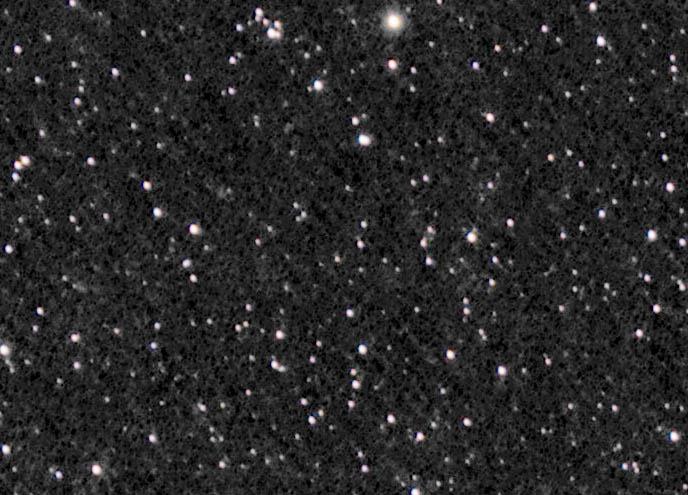

Je compte faire mercredi soir s'il fait beau une séance astro avec mon ED80, mon EOS 600D et j'autoguiderais avec un synguider + 80/400.
Mais mon problème c'est que lors de ma dernière séance, et ce malgré un léger décalage toutes les 3 à 4 poses, je me suis retrouvé avec une vilaine trame diagonale
Est ce que cela est lié au fait que je devrais le faire entre chaque poses? De plus, je donne des coups de raquettes (en Rate 2) dans n'importes quelles directions (haut, bas, gauche, droite)....
J'avais lu quelque part il me semble qu'il fallait toujours aller en haut et à droite par exemple, est-ce vrai?
Aidez moi svp, j'aimerais bien pour une fois avoir une photo sans trame...:cry:
ps : ce qui est curieux, c'est qu'avec le même setup et lorsque j'ai commencé l'astro, je ne me souviens pas avoir eu autant de trame...

De souvenir c'est moi qui t'avait conseillé de faire de cette façon... et le résultat n'est pas à la hauteur des espérances.. !
Hormis de faire un décalage toutes les poses (tu as peut être un fond de ciel trés élevé ?) je ne vois pas de solution, ou alors passer en automatique.
dans guidemaster le décalage automatique entre chaque pose s'effectue dans une direction aléatoire
on précise seulement un "rayon de diffusion" en pixels ( je prends 3 comme valeur )
l'étoile guide est déplacé de 3 pixels entre chaque pose mais sans respecter aucun sens particulier de déplacement ( aléatoire )
je ne sais pas si ça t'aide par rapport à ta méthode manuelle ...

Merci pour votre aide! Quand tu parles de Fond du ciel élevé, cela veut dire avec beaucoup de PL?
Si c'est ça, je fais quand même trente bornes pour essayer de m'en affranchir alors ça craint! :cry:

C'était des poses de 4 minutes... Le problème augmente avec la durée des poses?
heu... mais je t'ai mal conseillé apparemment. Généralement un décalage toutes les 3 ou 4 poses ça marche bien chez certains, mais insuffisant chez toi.
Donc faut pas chercher plus loin, fais du dithering auto, comme suggéré par Fred et Gerald.
Le fond de ciel joue beaucoup, c'est vrai. Il dépend de ton site et de la durée des unitaires. Mais bon, n'insistons plus et passe en auto !

Merci Christiand! Ok pour passer en auto mais pour mercredi impossible... Je n'ai que mon synguider et une Pla C (sans port d'autoguidage). Donc en attendant que je m'achete éventuellement une Lacerta MGEN, pas d'autres choix
ça m'étonne aussi, en principe ça marche mieux que ça... peut être pas décalé assez ou peut être pas arrêté / relancé l'autoguidage, dans ce cas il remet l'étoile guide au même endroit !
par exemple dans PHD si tu ne relique pas sur l'étoile guide, et que tu arrête et relance l'autoguidage, il remettra l'étoile guide exactement au même endroit si elle est toujours dans la zone de recherche.
à vérifier quand même si ça ne serait pas une autre cause que le dithering...
Est ce que l'image est empilée avec offsets et darks? -> tu pourrais essayer sans pour confirmer, juste empiler les brutes pour voir si il y a toujours la trame?
Comment est alimenté l'APN? batterie ou alim externe? (une alim mal filtrée peut faire ça)

Non mon APN est alimenté par batterie.... J essaierais ta technique d empilement sans darks et sans offsets pour voir...

Ah oui, c'est vrai. Il faut surtout arrêter le guidage puis recliquer sur l'étoile pour relancer le smilblique aprés avoir décalé.
Un truc pour vérifier : zoom sur 2 brutes, une avant et une aprés le décalage : tu dois voir les taches de poussiéres ou les pixels chauds décalés par rapport aux objets du ciel.
Oui normalement c'est bien ce que je fais... J'arrete le guidage, je dé-lock mon étoile, je décale avec la raquette de l'EQ6 par quelques petits coups en Rate 2, je re-lock puis je relance le guidage. Je pense que maintenant je vais le faire toutes les deux poses max

Les trames ne partent pas toujours malgré le dithering, surtout en été. Le problème c'est que la trame fait plus que 2 ou 3 pixels de large, donc le dithering ne fait que l'étaler un peu. :confused:
La seule solution qui marche vraiment bien c'est de tourner l'APN de 90° au milieu de la séance (ou faire deux nuits). Les trames à 90° s'annulent mais le résultat après empilement c'est une image carrée et une perte de champ. :(
J'ai eu aussi des vilaines trames parce que mes darks étaient trop vieux (j'utilise une bibliothèque de darks). Aussi parce que j'en avait fait trop peu ou au contraire trop (le signal thermique augmente avec le temps au fur et à mesure que le capteur chauffe).
Ou bien on doit faire comme Christophe et refroidir l'APN...

Impossible de faire du dithering avec Guidemaster en USB. Il te faut un câble spécial pour commander l'appareil photo. Par contre avec PHD Guiding + PHD Max, ça marche très bien sans câble supplémentaire.

Les deux! PHD sert à l'autoguidage.
PHD Max est un petit programme à qui tu dis de 'surveiller' le répertoire dans lequel ton outil de capture rapatrie les photos. Dès qu'une photo apparait, PHD Max envoie un message à PHD pour qu'il fasse du dithering. PHD décale alors la position de l'étoile-guide de façon aléatoire.
