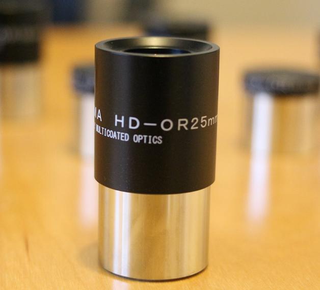

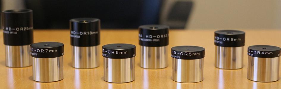

La famille est maintenant au complet, le 25mm est arrivé :
j'ai pu tester le 25mm versus le panoptic 24mm, sur le dob 300. Les focales ne sont pas identiques mais les grossissements très proches (57X contre 60X). En planétaire/lunaire le fuji est devant :Le liseret vert visible sur le limbe de la lune avec le pano, est quasi impersceptible avec le fuji. En CP sur M42, je n'ai pas relevé d'écart manifeste, mais l'ortho semble avoir une définition un peu meilleur. Il faudrait passer plus de temps, et viser plus d'objet pour avoir un avis plus étayé.
Dans tous les cas, je suis ravis avec ma série d'ortho dont les optiques sont vraiment très bonnes, pour un rapport qualité/poids/prix à mon avis imbattable ! :)
