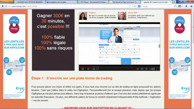

recherche spybot résultat 1 erreur "eorezo" que j'ai supprimer.
par contre j'ai plein de merde qui arrive voici des captures d'écran.
ces pages sont apparu pendant que je faisait le scan de spybot, rien d'autre fonctionnait.
résultat en me connectant sur WA.
sa deviens vraiment le bordel je pense que je vais formater le DD et ré-installer le tout.
