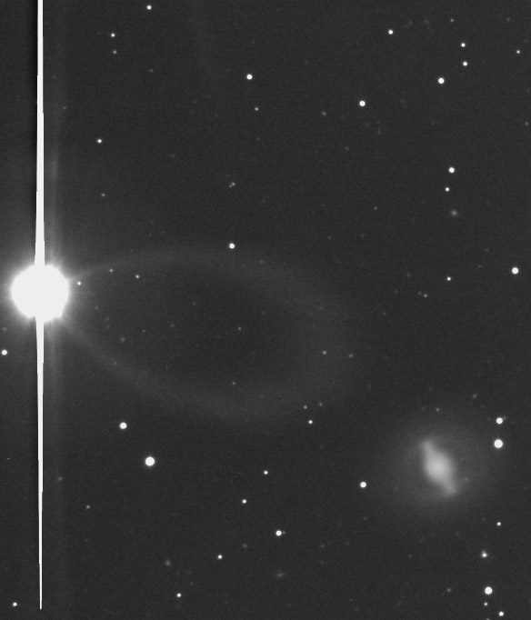

j'ai un problème avec mes photos en utilisant le réducteur focale 6.3 de celestron sur un C8. Les étoiles brillantes présente un ovale lumineux. Je ne sait pas à quoi cela est du ?:?:

Le réducteur 6.3 est vissé au tube du C8 et je visse un crayford dessus sur lequel je mets mon appareil ESO1000D. Le C8 possède son pare buée. Je ne vois pas de problème à moins que le réducteur soit très mauvais et bon pour la poubelle.
Je n'ai pas ce genre de problème sans réducteur ?
Merci si vous avez une explication. C'est vraiment gênant sur les photos.

Même soucis...J'aimerais bien trouver la cause de ces reflets qui apparaissent sur mes images en présence d'étoiles lumineuses.
J'ai essayé de peindre en noir mat l'intérieur du tube de liaison entre le red et le bloc CCD, sans aucun effet. Ensuite j'ai cru qu'il s'agissait d'un reflet provoqué par le cerclage des filtres LRGB, mais je vois que tu as le même soucis avec un APN, sans filtres additionnels. Donc ce n'est pas ça.
Donc il doit s'agir du réducteur par lui même, il génére un anneau de diffraction autour d'une étoile lumineuse qui de déforme en créant une boucle quand l'étoile s'éloigne de l'axe... pas de solution visiblement.. Il faudrait que je teste un autre réducteur 0.63...
J'ai fais un test hier soir ,
J'ai enlever le réducteur/aplanisseur : pas de problème. Donc cela vient bien du réducteur.
j'ai mis le reducteur puis le crayford puis l'appareil en labview sur le C8.
J'ai pointé un etoiles lumineuses comme Altair.
J'ai défocalisé avec l'étoile au centre du champ le trou noir du reducteur est bien au centre (bien collimaté)
j'ai déplacé l'étoile sur le bord du champ. On trouve alors l'anneau pointé vers le centre et le trou dans l'étoile défocalisée est complètement sur le bord en direction du centre de l'image ? C'est complètement decollimaté C'est peut être normal pour l'aplanisseur?
J'ai testé avec un autre réducteur 0,63: MEME PROBLEME ?
Faut il faire le montage C8/réducteur/crauford/anp de cette façon ? La capteur ne ne doit il pas être plus proche du réducteur ?
Je cherche encore.

Merci pour ces tests qui font avancer le smilblique... enfin c'est une façon de voir les choses.
Tu as changé de réducteur et le problème demeure : donc ce n'est pas le red Celestron qui est en cause. Je voulais faire l'essai mais tu m'as devancé.
Distance red - capteur : j'ai testé à 85mm et à 105mm (= backfocus recommandé) : pas de différence. Donc ce n'est pas la cause du problème.
Faut il faire le montage C8/reducteur/crauford/anp de cette façon ? La capteur ne ne doit il pas être plus proche du réducteur ?
Oui. Normalement il doit être vissé sur le barillet du C8, ensuite tu mets ton crayford puis ton capteur. Il faut un crayford pas trop large pour respecter le backfocus nominal de 105mm entre la dernière lentille du red et le plan du capteur.
Tes propos relatifs à la collim : oui, c'est normal de le spot noir sur l'étoile défocalisée ne soit plus au centre en décalant l'étoile vers le bord du capteur. Le champ n'est pas rigoureusement plan, même avec un réducteur.
Donc on ne peut rien y faire.
Après quelques tests hier soir Je pense vraiment que le problème est un problème de tirage pas approprié (distance entre capteur imageur et lentille du réducteur).
Voir mes résultats du test sur http://astronomie.aparcourir.com/c_publications/download.php?num=176&affiche=a
Ce qui est dommage c'est que j'aimerais bien mettre le crayford avec le réducteur.
Ah oui, effectivement tu obtiens un meilleur résultat avec un backfocus plus court. C'est bon à savoir.
Actuellement je suis pile poil dans les préconisations du red Celestrons, soit 105mm... et j'ai des trés belles auréoles.
J'avais testé un backfocus plus court de 85 mm mais sans différence. Il faudrait que je refasse des tests pour confirmer.

J'ai depuis que j'ai mon C8 (novembre 2010) le même problème lorsque j'utilise le réducteur de focale (Meade).
Le tube avait, en son temps, était reparti chez Médas qui avait fait des contrôles mais tout était ok.
J'avais aussi testé le réducteur Celestron avec le même résultat.
Ca reste toujours pour moi un mystère.

Donc, en conclusion, il est préférable de régler le backfocus proche du théorique (106mm).
Sur mon montage j'ai quand même des artefacts avec 105mm.
Edit : Le montage de l'image 6 ne convient pas puisque le red est vissé à l'arrière du crayford. Ce n'est pas le montage recommandé avec un red Celestron qui doit être vissé sur le barillet. Il est prévu de cette façon, sinon la correction n'est pas optimum.
Bref tu n'as plus d'artefacts lumineux, mais le champ sera moins corrigé....
Le mieux serait de virer le crayford et d'acheter une bague supplémentaire pour obtenir les 110 mm. Mais pas certain que ça marche puisque le red ne sera plus au même endroit !
Modifié par christiand
Merci pour ce feedback :)
C'est ce que je pense aussi mais je n'ai aucune doc de ce red et des conditions d'utilisation. Je n'ai que des infos web.
Je peux enlever le crayford mais alors plus de réglage fin de MAP.
La seule doc que j'ai lue est celle du red Celestron 3.3, avec un schéma, qui se visse sur le barillet. Mais c'est vrai qu'il n'existe pas de "schéma" pour le red 6.3, uniquement des recos.
Maintenant il faut voir tes images avec le red sortie Crayford : si c'est bon, bien corrigé, alors tout va bien. Ne change rien.
Ici j'ai testé différentes formules, dont le red sortie crayford JMI avec le C9. Au final j'ai viré le crayford et remis le red sur le barillet. Tout vissé, train PO plus court et moins de porte-à-faux (qui peut générer des tilts).
La MAP avec la molette du SC s'avére finalement suffisante, avec des valeurs de FWHM en longue pose très correctes. Mais je ne fais pas de planétaire.

 Pour ce qui me concerne, j'ai réglé à 85mm conformément aux calculs de Thierry LEGAULT :
http://www.astrophoto.fr/focal_fr.html
Le réducteur est constitué de 2 doublets => il y a forcément des réflexions internes

J'ai également le même souci d'auréoles sur les grosses étoiles (pleiades),  avec 105mm de BF sur mon C9.25 j'ai essayé sans le crayford en vissant directement le réducteur celestron 6.3 sur le tube le résultat est mieux mais j'ai encore des auréoles.
Comment éviter ce désagrément.
