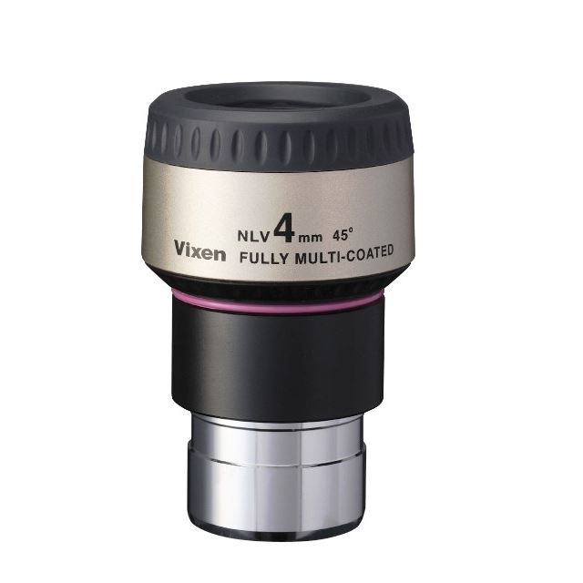

Le 9 est pas mal pour du planétaire, mais le Vixen est inéxploitable car trop grossissant (x300 avec ma focale). J'aimerai le changer pour un autre occulaire, mais je me pose la question suivante :
Un 6 mm (donc grossissement 200 x) est-il envisageable? Dans ce cas je remplacerai mon 4 mm par un 6.

Le 4 mm, je vais m'en séparer, pour une raison simple, je n'ai qu'un budget limité, la priorité étant la famille et la maison. L'astro, c'est du loisir, donc ca passe en second. :p
Je préfère le troquer contre une autre qui servira plus souvent. Je vais regarder pour un tmb 6 mm, je préfère avoir moins de grossissement, mais qu'il soit exploitable facilement avec une résolution correcte.
Si vous avez d'autres oculaires à me conseiller, n'hésitez pas.
Et pour ceux que ca interresserai, mon Vixen 4 mm va être à vendre prochainement (il est quasi neuf, servit que 3 ou 4 fois).

Je viens de voir ton annonce. C'est un NLV ?
Tu devrais le marquer dans ton annonce, d'autant que
c'est un super bon oculaire (mais je comprend tes raisons,
un 4mm ça ne servira pas tous les jours).
Tout a été dit: 6mm, ça donne G = D, il sortira souvent en planétaire/lunaire, même les nuits pas top question stabilité.
Comme dit plus haut, x300, ça donne 1,5D, c'est dommage de s'en séparer (il manquera les bonnes nuits), mais si tu ne peux pas faire autrement... Pourtant, les 6mm (TMB ou Antares) ne sont pas trop onéreux , et de bon rapport qualité/prix (ça varie d'une personne à l'autre pour le TMB ).

C'est bien un NLV multi coated comme sur la photo postée.
