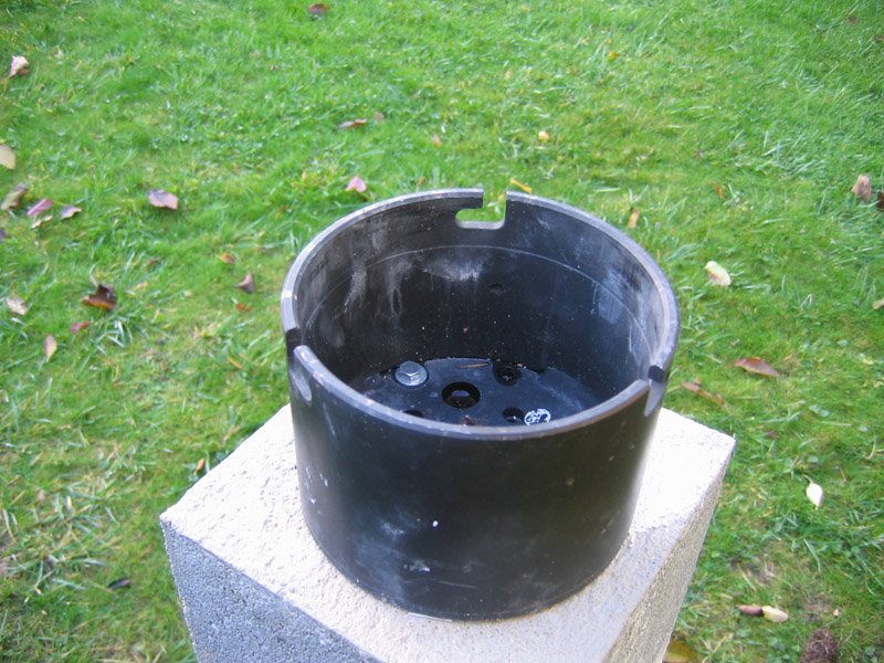

Pour faciliter les choses je me suis fait un pilier en béton pour y déposer la tête de la G11. Cela m'évite le transport du trépied Losmandy, lourd et encombrant.

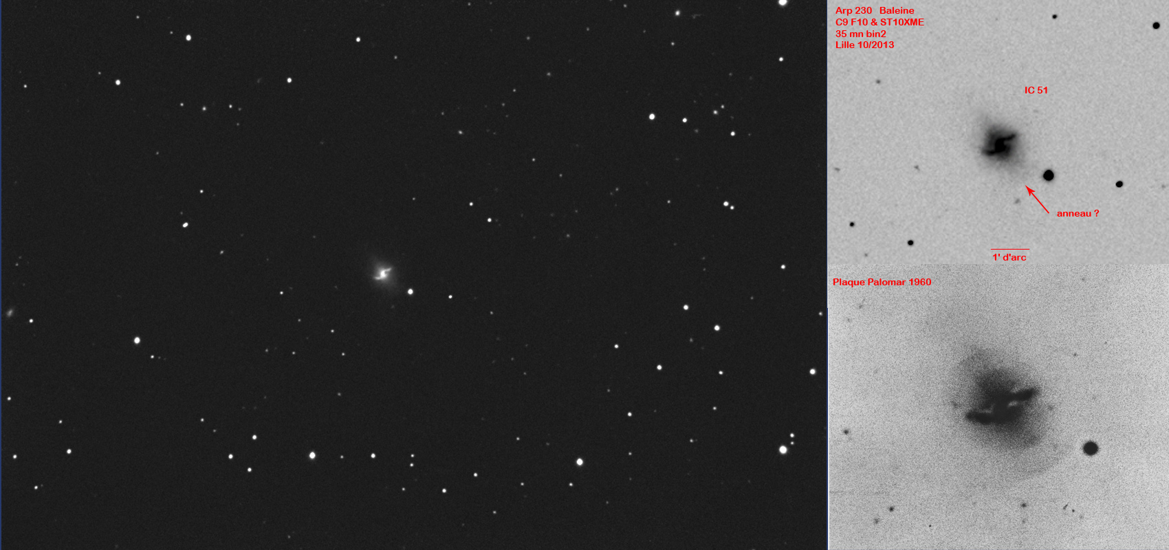

Quelques Arp.... La présentation est idem à celle d'Octobre : image C9 et à droite l'objet en négatif comparé à la plaque photo du 5 metres de Palomar des années 1960 (images parues dans le catalogue d'H. Arp) :

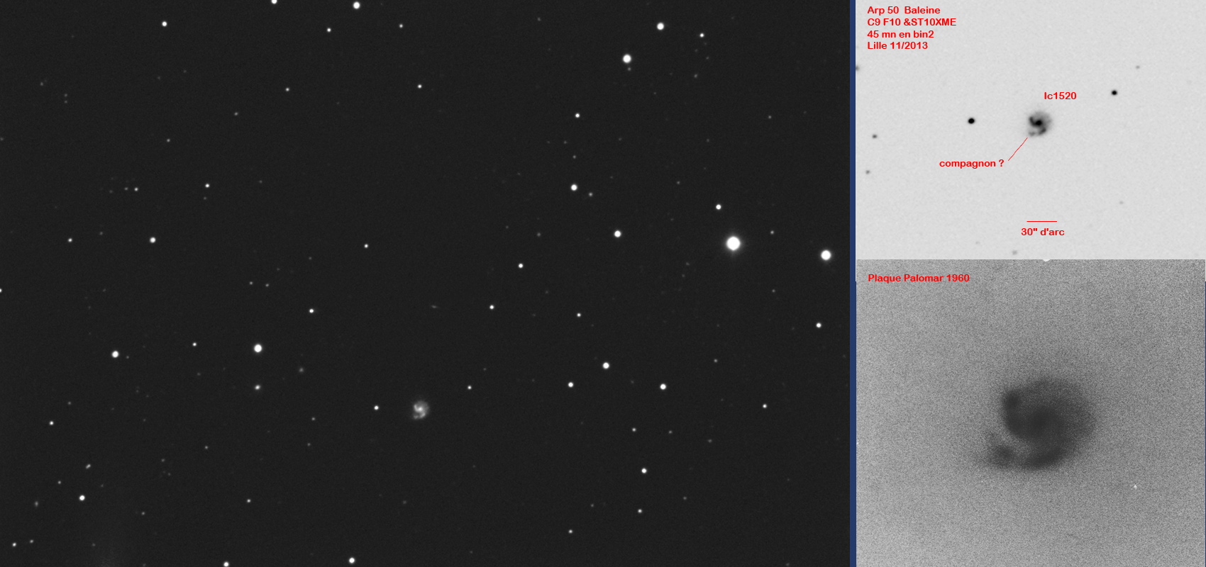

On commence par le 50eme du nom, sans doute le plus petit du catalogue, moins de 30" d'arc. Il s'agit d'une spirale avec un compagnon dans les spires :

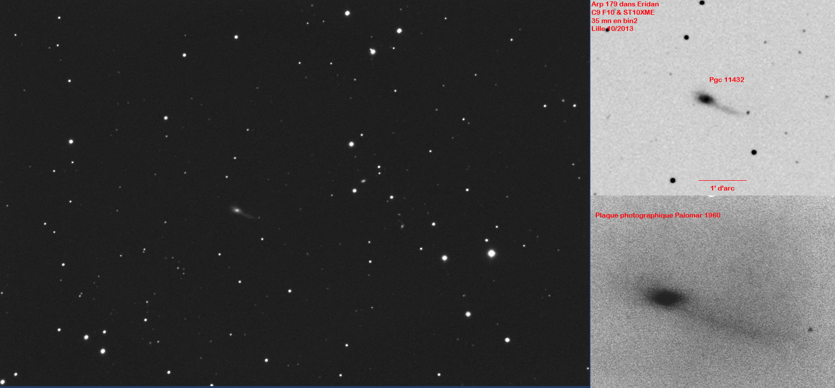

Une autre singularité, Arp 179, une spirale prolongée par un filament cosmique. C'est faible et tout petit :p :

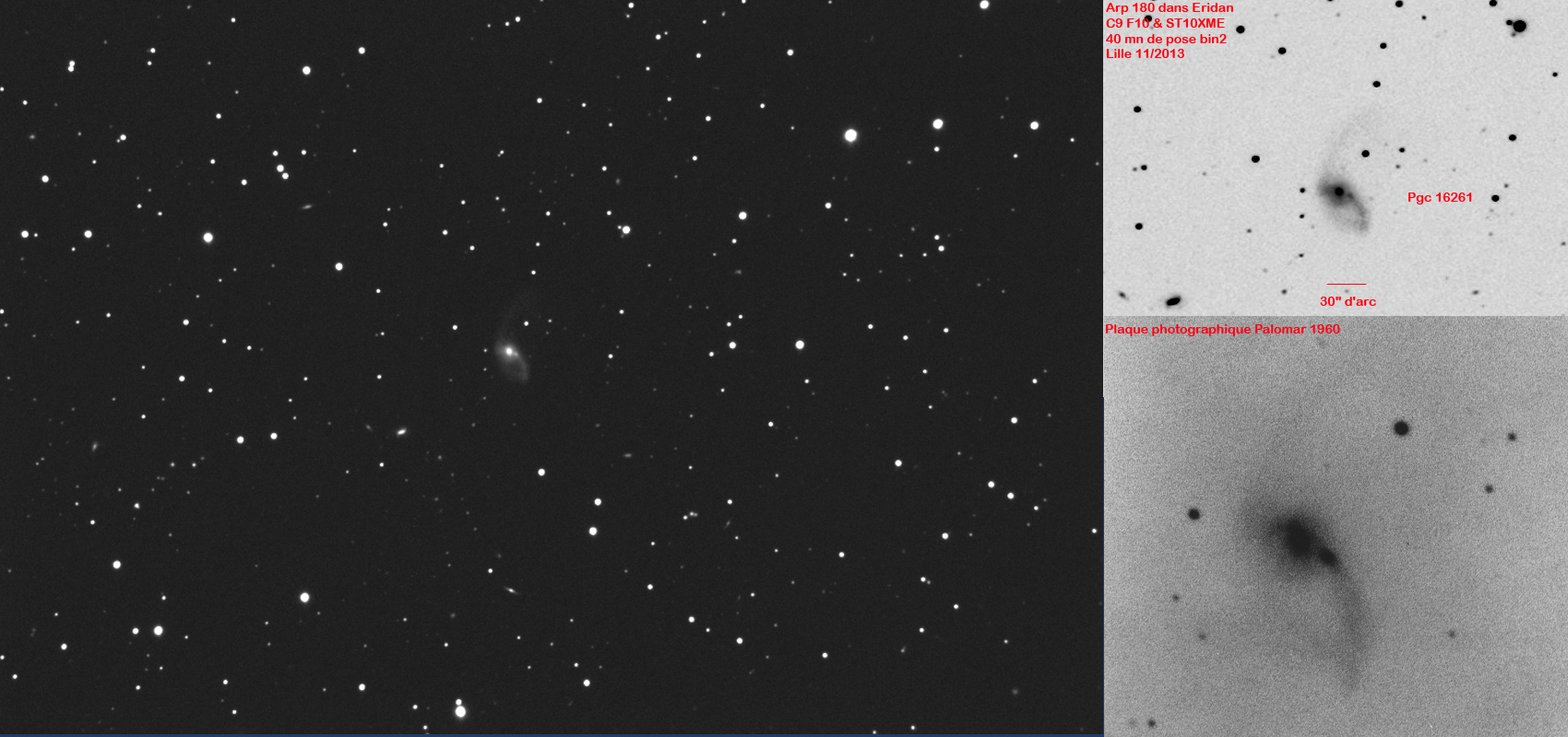

Arp 180, une spirale avec un "jet", curieux et tout aussi minus (30" d'arc pour le corps de la bête) :

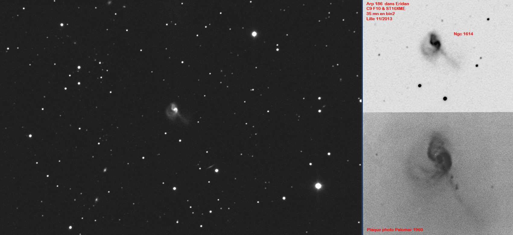

Arp 186, encore quelque chose de bien tourmenté :

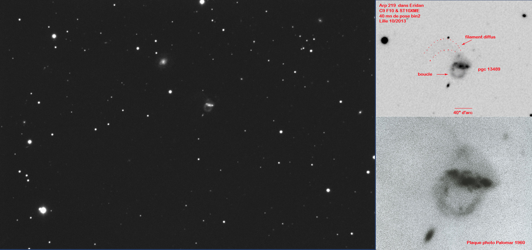

Dans Euridan on trouve cette curieuse pgc 13489 :
Un anneau, une boucle qui n'est pas s'en rappeler une autre galaxie située dans Androméde :

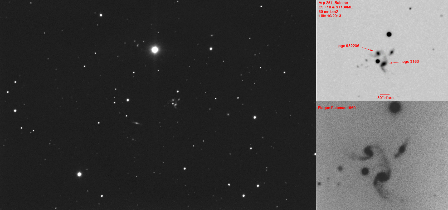

Un ensemble de très lointaines spirales en interaction, Arp 251 est faible et petit :

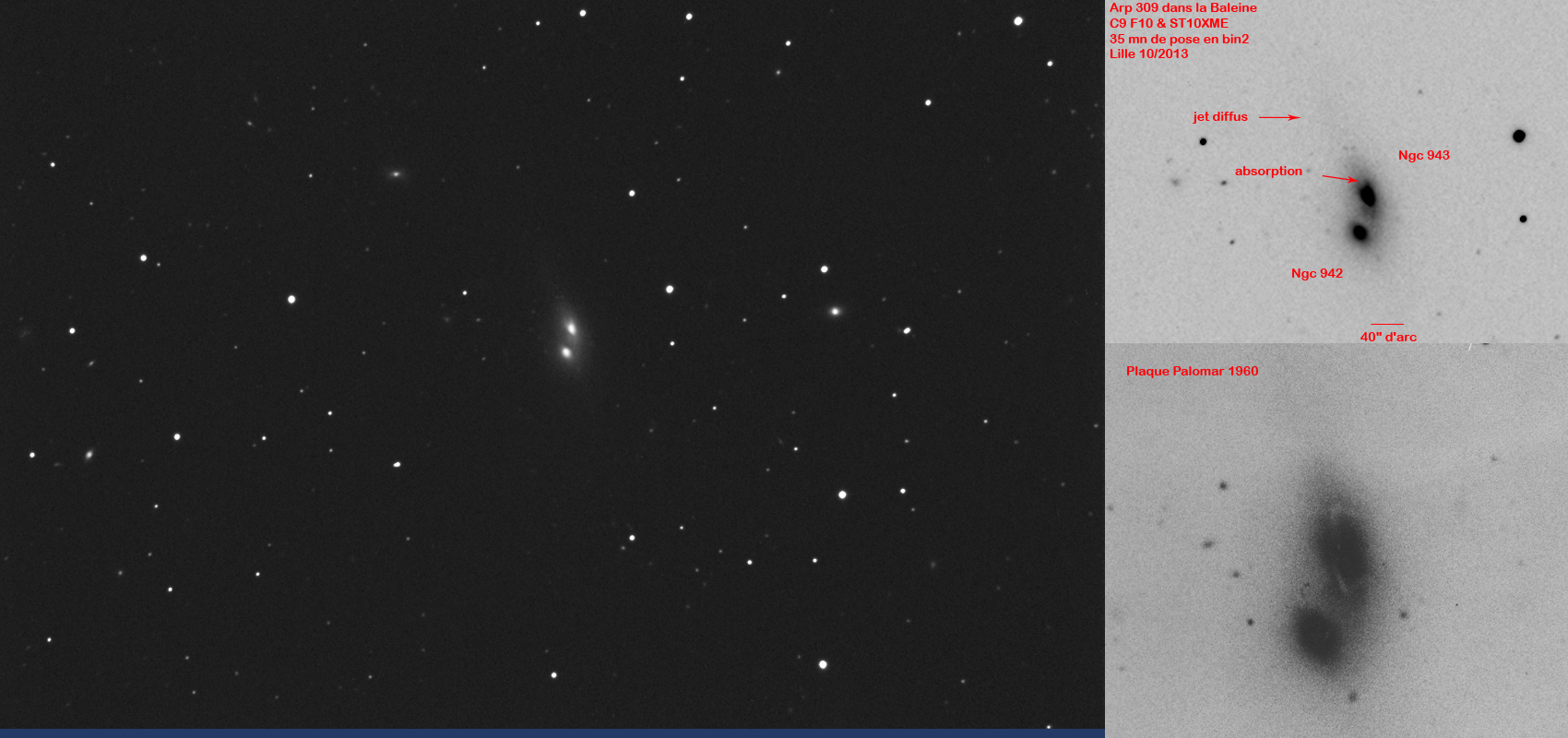

Je termine par Arp 309, 2 objets en cours de fusion :

Salut Christian
Un setup en béton.
C'est curieux, je ne voie pas les habituels tiges filetés + platine pour fixer la tête, comment as-tu fait.

Non, pas de platine intermédiaire. A vrai dire je n'ai jamais compris l'utilité de ces platines montées sur des tiges filetées.
L'horizontalité est assurée par le haut du pilier en béton (que j'ai réglé avec un niveau). Donc l'adaptateur de la tête de la monture solidement vissé fait "corps" avec le béton du pilier.
La tête de la monture est démontée à chaque fois. Je ne laisse rien dehors, sauf l'adaptateur bien entendu (partie cylindrique basse).
Les platines intermédiaires sur des tiges filetées sont peut être nécessaires pour certaines montures, à cause des cables (?), je ne sais pas.
L'horizontalité est assurée par le haut du pilier en béton (que j'ai réglé avec un niveau). ...

J'ai moi aussi installer un pilier mais à la campagne.
Comme mes tiges ont de la flexion en rotation je plaquerais comme toi la base de ma platine contre le pilier. Je voulais mettre des équerres latérales pour bloque la rotation , mais la tête 1/2cm au dessus du béton ne me sers à rien.
Même je moulerai l'embase sur place.

Pour la platine, je vois 2 raisons:
1) si ton terrain bouge un peu, bon normalement si tu as fait des fondations digne de ce nom et si tu ne construis pas sur des marécages, ça ne doit pas arriver...
2) La plus juste, c'est si tu changes de monture, tu changes la platine, sans devoir refaire des trous dans le béton, devoir chipoter et risqué de fragiliser la colonne.
Oui, tu plaques l'embase contre le pilier. J'ai coulé un morceau de tige filetée au centre du poteau, elle maintient l'embase sur le béton et permet de la tourner pour rechercher la bonne orientation vers la Polaire. Ensuite tu visses sur les cotés pour tout bloquer.
Ah, c'est donc la raison. Je comprends mieux maintenant.
Mais les tiges qui surélévent la platine restent en place et il faut retrouver une autre platine avec les mêmes trous.
Dans mon cas je pense que ça reviendrait au même. Mais bon, cette éventualité n'est pas d'actualité.

Pas mal le coup de la tige centrale.
Mon fut et monté sur une embase et comme j'ai déjà les trois tiges prises dans la colonne, c'est avec eux que je serrerais la bête. Comme l'embase et creuse je moulerais un peux de béton à l'intérieur. Voila l'embase sur les tiges avant que je les ai noyer dans le béton. Adaptateur-platine-CI700-c.jpg

Une platine sur 8 tiges filetées de 16mm dépassant de 100mm du béton de la colonne , il n'y a aucune flexion Chris. Cela dit ton montage est ingenieux, pour eq6 ce système n'est pas transposable.
Oui, toutes les montures ne peuvent pas le faire, probablement. Ceci dit ce système n'est pas ingénieux, au contraire, il est très simple : embase maintenue directement sur le pilier, donc pas d'espace entre le pilier et l'embase (ou la platine).
