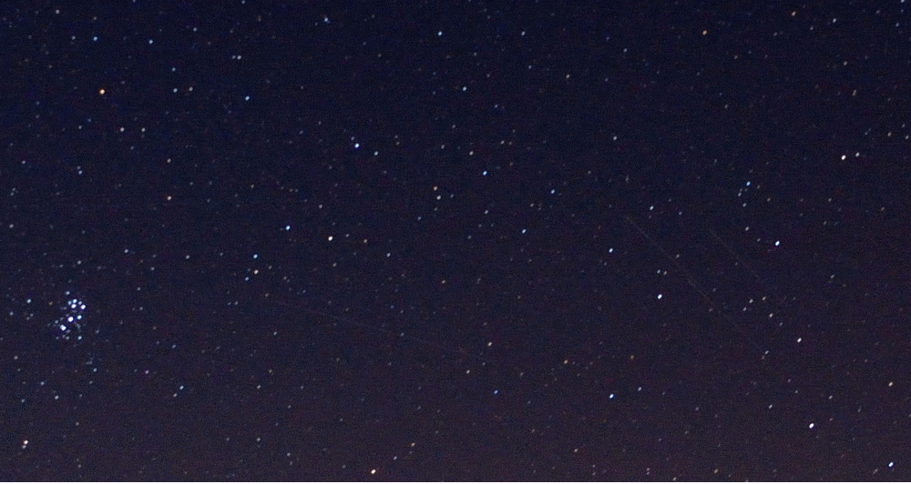

j'ai une piste !
En regardant de plus près la 2ème photo, faite 40 secondes plus tard, et sur pied (donc rigoureusement même cadrage ) on apercoit encore ces traces mais de manière beaucoup plus discrete (comme une satellite habituel). Les traces partent vers l'Est. Au moins on a la direction .
Modifié par coquelicot30

L'animation conforte la piste des satellites (inconnus :)).
Pour les étages de fusée, en général ils ne sont pas stabilisés et ne peuvent donner des flares synchronisés. Non, l'image évoque bien un trio de satellites genre NOSS ou Iridium, parfaitement parallèles et stabilisés de façon qu'une de leurs faces réfléchissantes (antenne pour Iridium, je ne sais pas pour NOSS) renvoie précisément l'image du Soleil dans la même direction.

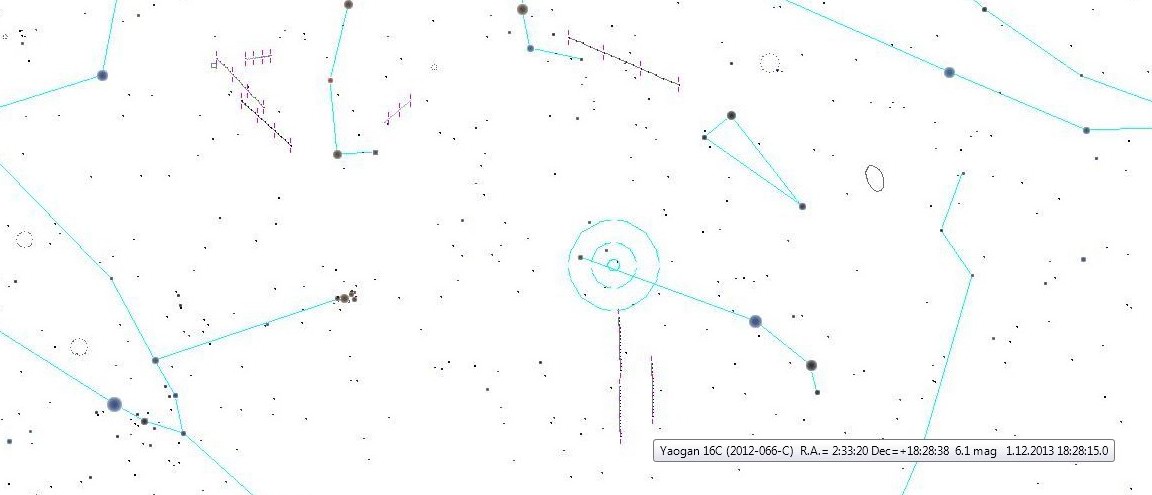

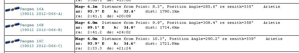

Je crois que j’ai trouvé quelque chose dans calsky pour le Mont Aigoual le 1/12/13 à 18h28:
Si c'est ça la photo a du être faite un poil plus tard que 18h28 (heure civile je pense), les altitudes sont un peu hautes.
Si je m’a pas gouré ! :)
Çà a été laborieux, j’ai une habitude limitée de calsky.
Je pense que c'est le triplet chinois dont parlait Den.
Modifié par cpeg

Je suis allé voir sur calsky si je savais toujours trouver un satellite et je crois qu'il n'y a effectivement aucun doute.
La carte pour le 1er décembre de 18h28m00 à 18h28m15 :
Modifié par den
C'est ça, c'est un triplet de satellites chinois lancé en 2012.
faire travailler les satellites en triplet permet d'identifier rapidement et avec précision le point d'origine des communications reçues par ces satellites.
C'était il me semble la mission première des noss américains. mais il y a certainement d'autres utilisations.
En fait les chinois ont maintenant trois triplets, 9, 16, 17
