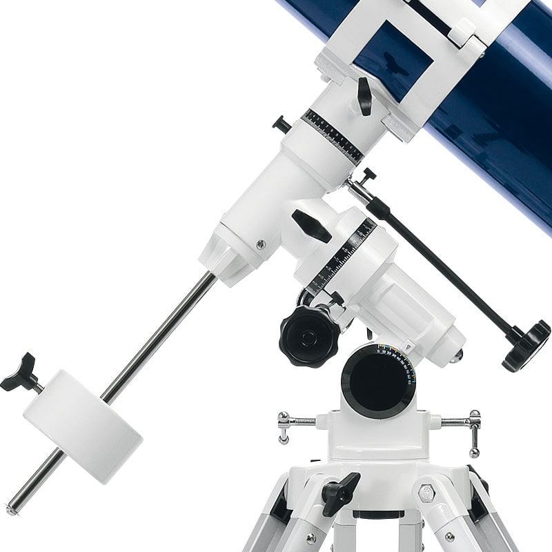

Je cherche des renseignements sur des accessoire pour un télescope Mizar 114/900. Qui est a ma copine, donc a la base, l'astronomie n'est pas particulièrement mon rayon, mais je me met dans le bain doucement... :p
Je ne sais pas quel monture c'est, j'aurais tendance a dire EQ2 mais comme je suis incapable de faire la différence, dans le doute c'est celui ci :
Nature et Découverte Mizar 114/900
Avec les deux oculaires d'origine : Kellner 9 mm (100 fois) et Kellner 25 mm (36 fois).

La monture du Mizar 114/900 est en fait une Eq-3. Il s'agit du tout premier modèle et certains l'appellent aussi "Astro-3".
Le moteur permet de compenser la rotation de la Terre. En outre, lorsque l'on pointe un objet au télescope, il faut théoriquement le repointer régulièrement puisqu'il "avance" dans le ciel (enfin, ce n'est qu'une impression car c'est plutôt la Terre qui tourne! mais c'est un autre sujet). Bref, avec le moteur, il n'est pas nécessaire de repointer l'objet toutes les cinq minutes. Cela peut donc être utile mais ce n'est pas obligatoire. C'est là une question de confort en premier lieu pour l'observation visuelle. Pour l'astro-photo, la motorisation est quasiment obligatoire je dirais!

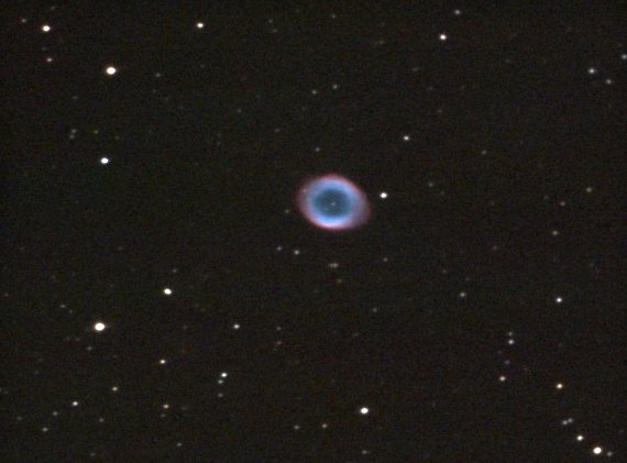

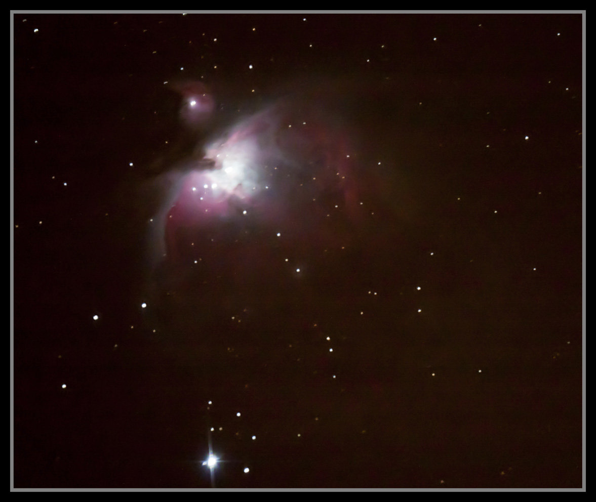

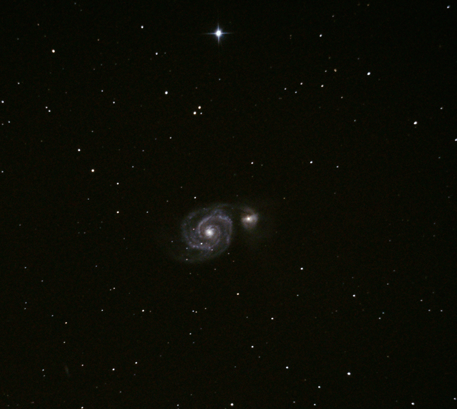

je possedé moi meme un 114/900 et j'ai pus mettre aisément mon reflex sur le porte oculaire avec une bague T2 pour canon eos et un adaptateur plus un barlow. J'ai dus mettre un moteur pour 60 acheter sur nature et découverte.
Voici quelques photos que j'ai pus faire:
Je te conseil très fortement d'acheter l'excellent livre "Astrophotographie" de Thierry Legault avant de te lancer dans l'Astrophotographie pour savoir se que veut.
Bon ciel!!!!
