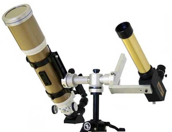

Mais je voudrai mettre les deux lunettes en parallèle.
Je viens de voir sur le site de TS que c'était possible.
Reste à trouver un bon trépied.

C'est vrai que la GiRo est bien sympa et précise comme il faut. Je viens de voir que tu peux l'utiliser comme tu le souhaite, avec deux tubes.
Mais c'est clair et net que je ne la mettrai pas sur un trépied comme sur la photo !! :b:
Tu pourras trouver le véritable vendeur sur son site :http://www.tele-optic-tecnica.de/giro-mini-classic.html

si tu veux absolument monter un PST et une lunette de 70 en même temps, j'en déduis que c'est pour observer le Soleil, d'un côté en halpha et de l'autre en lumière blanche.
Je possède la Giro mini sur un excellent trépied photo ainsi qu'une petite Vixen Porta. Franchement il n'y a pas photo entre les deux, la Giro ne permet pas des mouvements suffisamment fluides pour suivre et centrer correctement le Soleil dès que tu vas grossir un petit peu. Les mouvements fins avec molette sont un plus indéniable.
Depuis que j'ai acheté la Porta (en promo déstockage chez OU), la Giro n'est plus jamais sortie une seule fois et j'ai fini par la revendre.
Sur ma Porta (c'est le modèle I que j'ai), j'arrive à lui monter une TMB105 + un Solarmax90, une grosse tête bino Baader Mark 5 et 2 gros oculaires (je dois approcher les 8 kg facilement). Une fois bien équilibré, le tout se manipule toujours avec fluidité avec les 2 molettes.
Donc je conseille plutôt soit une Vixen Porta soit la SkyTee.
