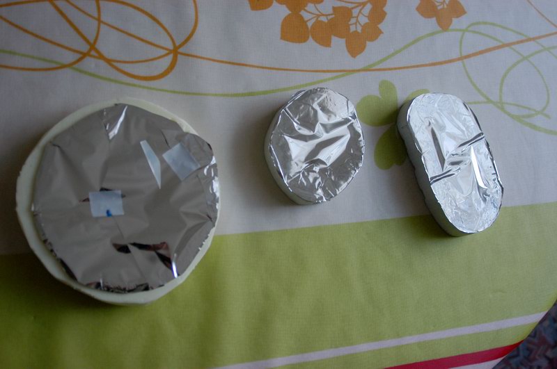

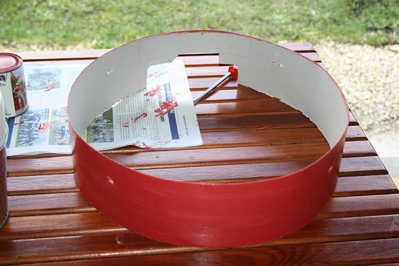

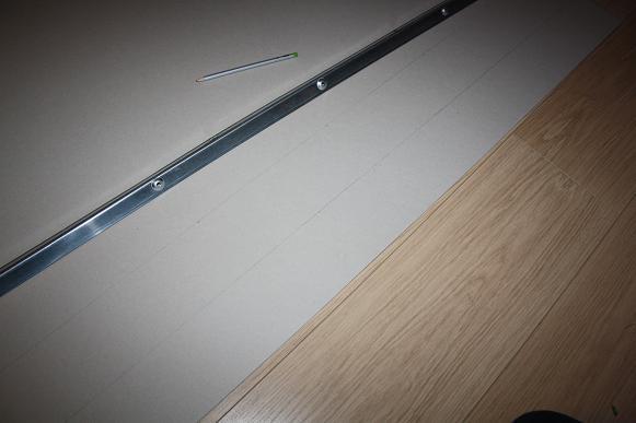

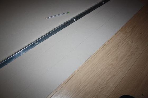

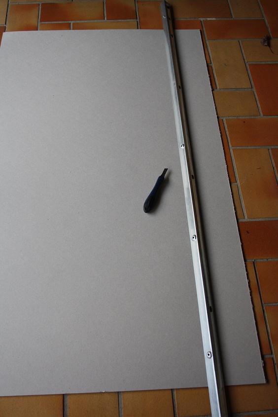

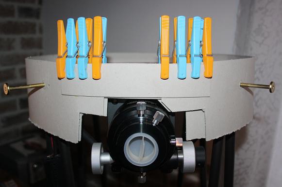

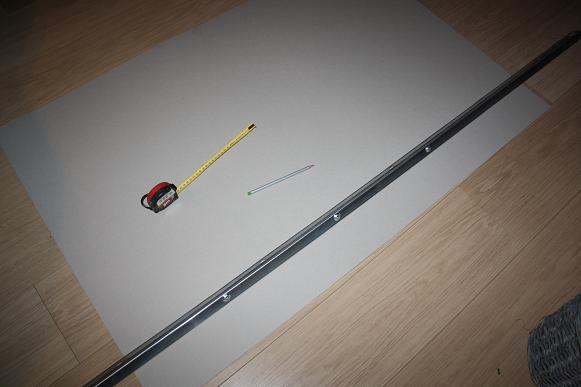

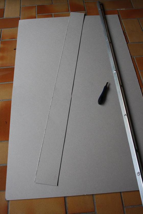

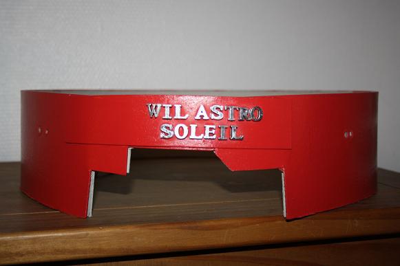

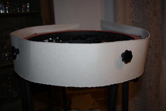

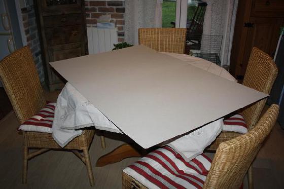

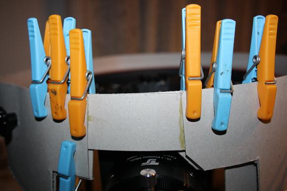

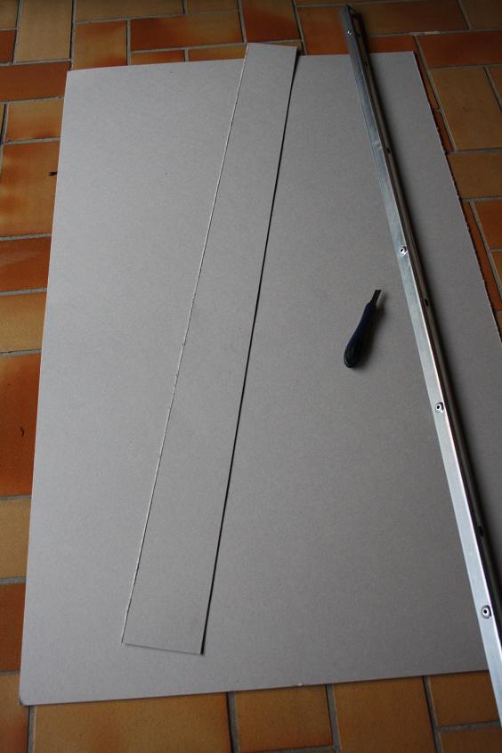

D'abord je souhaitais faire quelque chose de solide, c'est pourquoi je me suis tourné vers une grande feuille cartonnée de 12 mm d'épaisseur, sur laquelle j'ai découpé 2 longues bandes de 10 cm de large, de façon à entourer l'une en l'autre la cage du secondaire.

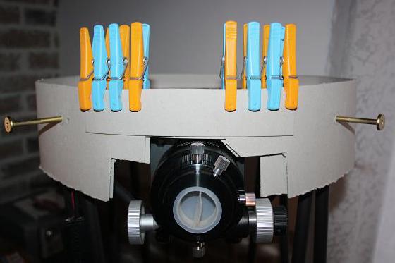

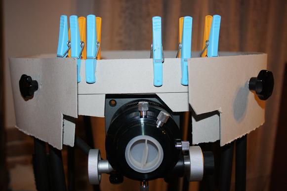

Puis j'ai découpé et collé 3 bandes supplémentaires pour terminer d'ensérer la cage du secondaire.

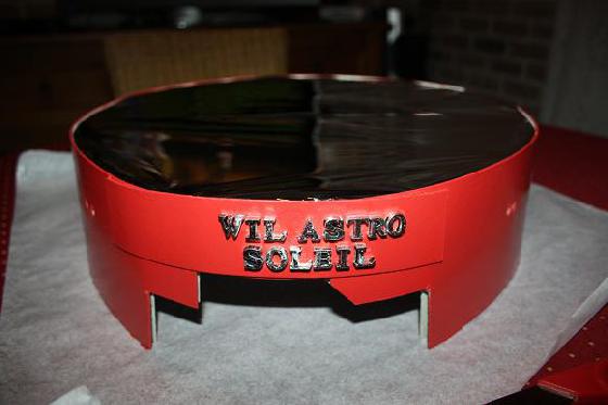

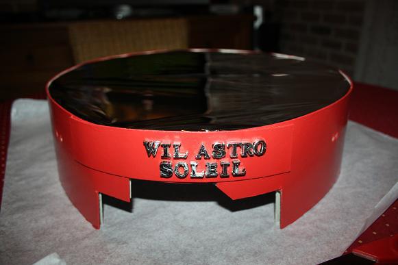

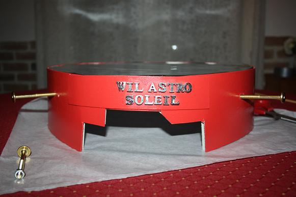

Une couche de peinture (rouge) sur la partie extérieure et une personnalisation pour la déco.

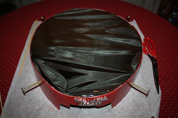

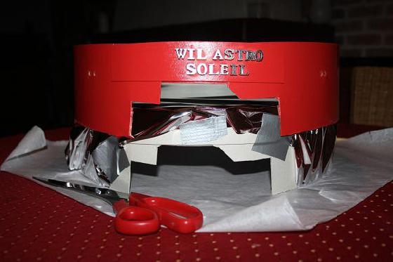

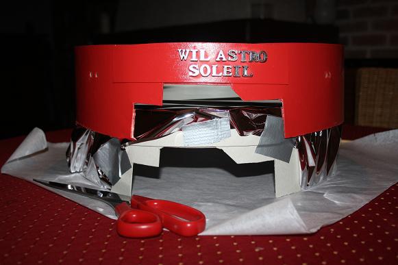

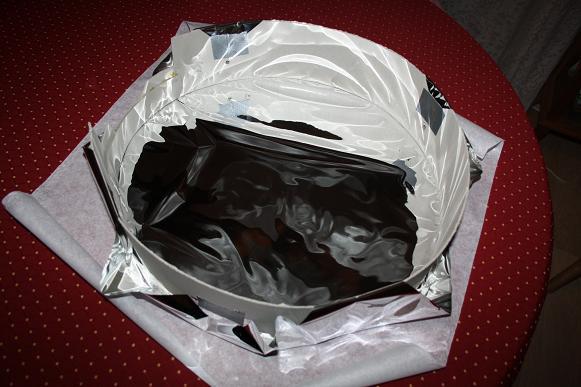

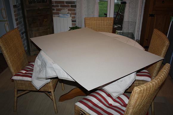

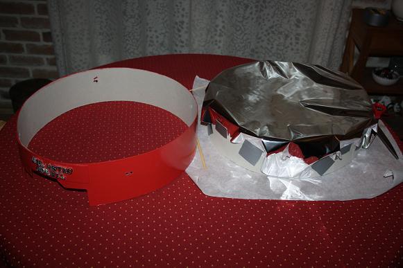

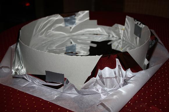

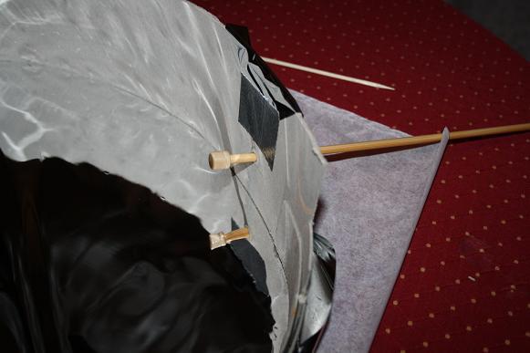

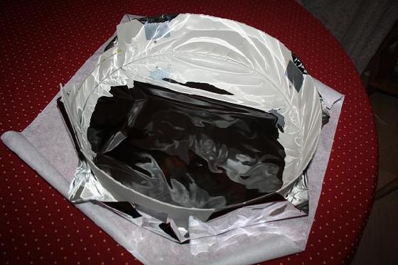

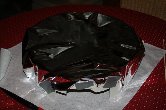

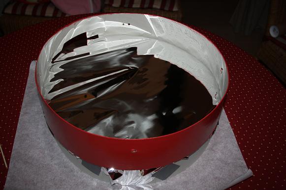

Après l'achat d'une feuille Astrosolar d'1 mètre sur 50 cm, j'ai découpé un carré de 50x50 cm, puis très délicatement posé et scotché avec de l'épais ruban adhésif Patex (supporte les extérieurs) sur le support inférieur (celui qui se trouvera enséré à l'intérieur du support extérieur).
Puis les 2 supports sont imbriqués l'un dans l'autre, permettant ainsi à la feuille Astrosolar d'être bloquée et donc sécurisée.

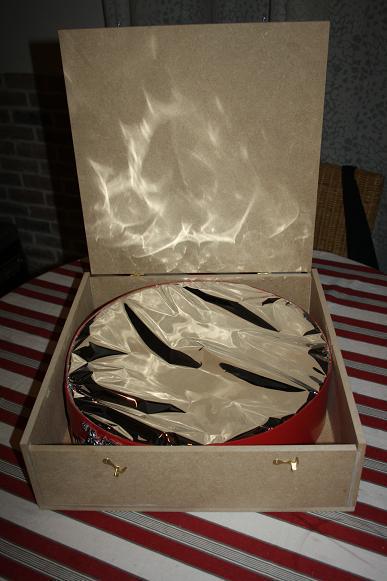

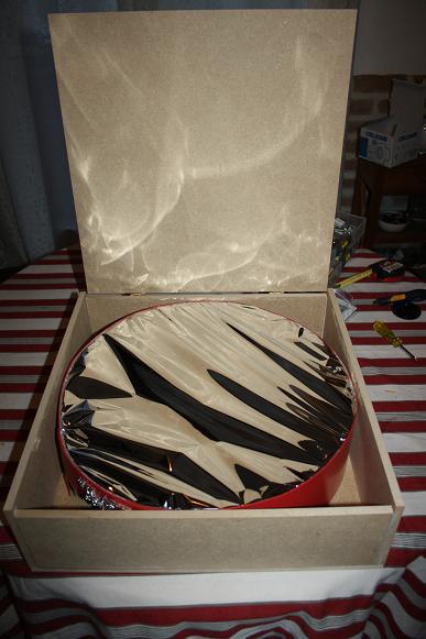

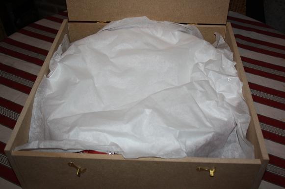

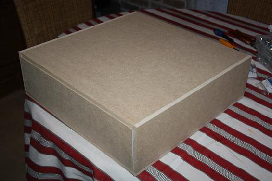

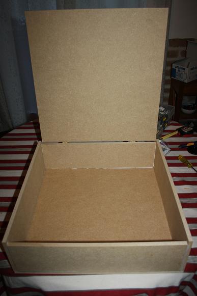

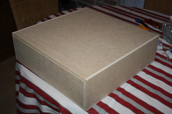

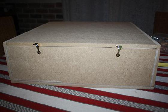

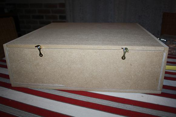

Mais pour protéger tout ça, notamment et surtout la fragile feuille Astrosolar, j'ai dû fabriquer une boite en bois sur mesure. Parfaitement calé, le support ne bouge pas. J'ai tout de même complété en posant sur la feuille Astrosolar une feuille de soie.

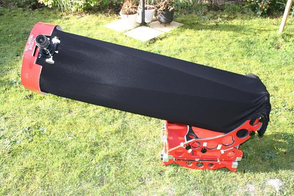

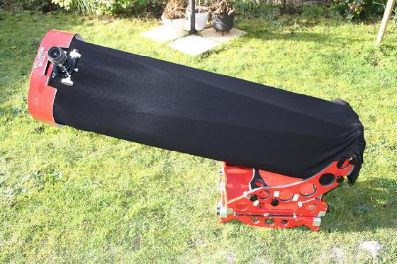

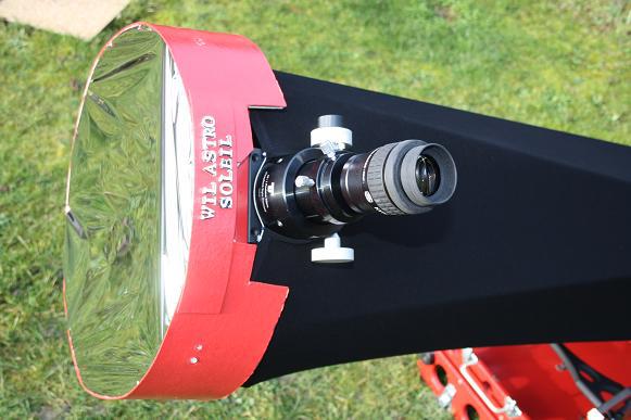

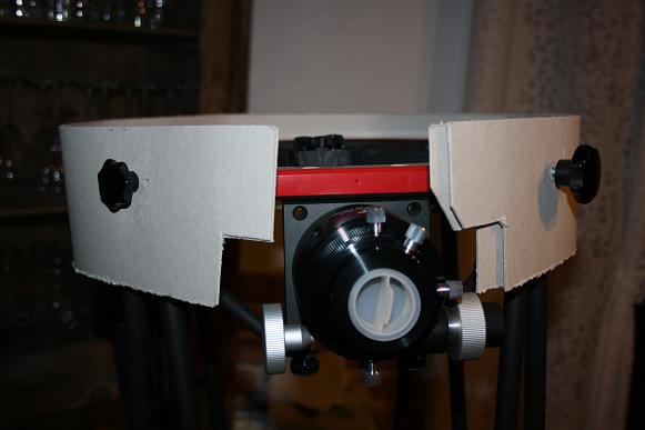

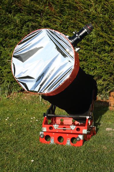

Le jour "J" (1 mois que j'attends), ce matin, enfin !, un peu de Soleil entre les nuages, je peux monter ce support sur mon dob 300 pour la première fois. En n'oubliant pas de mettre la jupe ! Chercheur retiré.

A 72 fois (Hyperion 21 mm), je découvre un Soleil énorme remplissant presque tout le champ de l'oculaire, constellé de taches ici et là.
L'apport avec ces 300 mm, est un gain évident. Je vois plus nettement le détail dans le dessin des taches, l'ombre et la pénombre évidentes, la granulation !! bien visible à ce diamètre, ces petits "grains de riz" invisibles à la lunette de 70 mm.
Enfin, les facules !, décelables à la petite lunette, sautent aux yeux à 300 mm.
Quel spectacle tout cet ensemble !

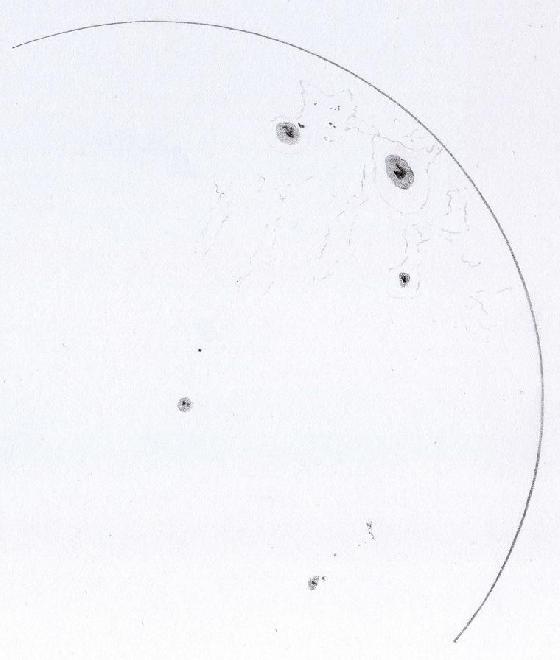

J'ai juste eu le temps de faire un premier dessin, entre les nuages. Soleil bien bas, turbulence moyenne à parfois forte (mais quand ça s'arrête, quelle netteté !), fini derrière un voile nuageux. Bref, pas les conditions idéales, mais c'était pour la forme, une 1ère observation du Soleil en Lumière Blanche au 300, je me devais d'en garder une trace.
En revanche, devant le peu de temps pour faire ce dessin, je n'ai pas eu d'idée pour représenter la granulation que j'avais derrière l'oculaire. Dommage, c'est une caractéristiques manquantes de ce visuel.
Il me faudrait préparer sur la feuille, en amont, cette granulation, pour ne m'attarder que sur le reste. Reste à trouver une méthode rapide (gratage de cette feuille sur un mur granuleux ou autre ?)
Dessin fait au 13 mm Hyperion, 115 fois - détail d'une partie de la surface

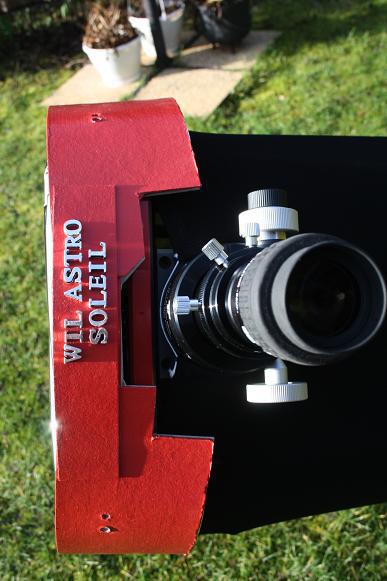

*** Pourquoi ne pas avoir utilisé les vis de fixation de l'anneau secondaire aux tubes pour assurer l'accroche du filtre et donc le sécuriser?
Cela aurait été une excellente solution, non?
*** Et d'ailleurs, je ne vois pas sur les photos les vis... Sont-elles en dessous du support du filtre cachées?! :?:
*** Autre chose: Où as-tu acheté ta graaaaande feuille de carton? Sam m'intéresse... 12mm d'épaisseur, ce n'est pas trop embêtant à déformer?
Merkiiii
:D A voir les photos c'est plutôt du 12 10e d'épaisseur: 1,2mm.
Remarques qu'avec du Bristol ça marcherait aussi bien.

Épaisseur bien évidemment de 1,2 mm de la feuille, merci de ce rectificatif.
Pour la fixation de ce support, j avais prévu de mettre les longues vis visibles sur les photos car celles d origines ne sont pas mettables de part l' épaisseur du support.
C'est pourquoi j'ai agrandi hier à nouveau les 4 trous de façon à pouvoir retrouver mes vis d origine sur le support du secondaire.
Merci Will.
OK pour l'agrandissement des trous à la taille des molettes plutôt qu'à la taille des vis. Logique!
Et où as-tu acheté cette feuille? ...
Merkiii
  Chtit Bilou a dit :
A "Art et Compagnie", et ça coute rien (1,50 € environ).
