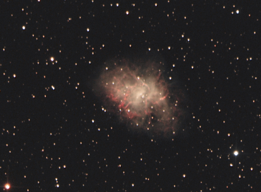

Enfin après tous ces jours de disette le matos a pu prendre un peu d'air...et des photos.
Je me suis risqué sur M 1
59 poses, 180", ISO 800, 7 darks, 21 offset, 21 flats
Réglage de la BdB sur "personnalisée" avec chartre de gris pour photos d'extérieur ( d'habitude je mets sur AWB )
Cela a-t-il une influence ? http://www.webastro.net/forum/showthread.php?t=115349

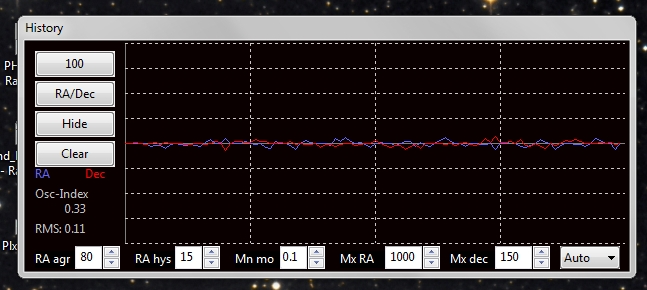

Les étoiles sont patatoïdes : MAP pas facile à cause de la turbulence ou (et) mauvaise position du correcteur de coma...? Le guidage a été bon
La full en 1/2 format : http://ahp.li/55db0095353307d5dbdb.jpg
L'image a l'air belle mais alors les couleurs, ça ne va pas du tout! Tu as un gros décalage des couches on dirait... Et aussi beaucoup de vert!
Reprend ton traitement car a part ça tu as beaucoup de signal et on sent qu'il y'a du potentiel!
Merci Senonais, mais j'ai tout essayé et je n'arrive à rien de mieux d'où ma question sur le réglage de la BdB....car je n'avais pas encore rencontré ce genre de problème......

Mon APN est défiltré........j'ai l'impression que quelque chose se passe en astrophoto avec la BdB réglée pour la photo extérieur.
Je pensais pouvoir faire une comparaison le lendemain mais des nuages d'altitude ont rendu le guidage impossible.....
Le miens aussi est défiltré et si je me souviens bien on a le même (600D)... Normalement tu n'as pas trop a te prendre la tête avec la balance des blancs! Tu traites avec Iris?
Dans tes brutes on dirait qu'il y en au moins une qui foire, on dirait que tes étoiles sont dédoublées.
Oui, avec IRIS et Toshop..........peut-être que je suis nul.....mais je me demande quand même s'il n'y a pas des variations de couleurs suivant le réglage d'où un traitement plus ou moins facile.
Salut avec toshop,un coup de HLVG,puis "teinte et saturation" curseur de la teinte déplacé vers la gauche.
Pour les étoiles elles sont trop "gouttes d'eau" pour les reprendre,mais peut-être que sur tes brutes,quelques unes dansaient la samba,vérifie chaque pose.

Merci Voisin,
:confused:....finalement ça ne tenait qu'à un cheveux.....effectivement cette petite manip' était simple.......je vais pouvoir dormir tranquille....
Quant aux étoiles, une véritable samba c'est sûr, j'ai dû retirer une bonne trentaine de poses, disons que j'ai conservé les moins mauvaises

malgré tes problèmes, tu as la un crabe bien détaillé. Bien sur, celle de JP avec ses belles couleurs, est mieux!
a+
lamontoie, le problème de BdB est secondaire, il est facile à résoudre soit à la source sur l'APN soit au traitement.
Plus embêtant c'est la déformation des étoiles. Guidage défectueux, tilt important ??
Fais nous passer quelques brutes.

Je pencherais vers une mauvaise position du correcteur de coma....:?:
Parkinson et jaunisse soignés par Dr JP.
Il soigne même la ver(t)ole avec HLVG....:)
Une image avec un bon potentiel! :)
Pour la MAP, est-ce que tu utilises un masque de Bahtinov? Avec le masque c'est OK même si tu as de la turbu, la MAP est toujours facile et précise. ;)
En regardant la brute on voit bien que les étoiles sont déformées dans la diagonale. Comme le guidage est bon, ça indique forcément une flexion importante, supérieure à 1px par minute.
Vérifie la fixation des câbles, capteurs montés bien rigides, optique de guidage sans jeu possible (anneaux et vis en métal), pas de plastique, pas de joint en caoutchouc si tu utilises un chercheur standard et le tout bien vissé 'à bloc'.
Ton CC ne corrige pas assez, la distance par rapport au capteur n'est pas correcte. Normalement tu dois avoir entre 72 et 75mm du bord du CC au capteur. Cela signifie que la bonne distance se trouve dans cette zone, il faut faire des essais jusqu'à trouver le bon 'backfocus'; ça se règle à 1/2mm près.

La balance des blancs se corrige normalement dans PS au traitement. Un moyen simple d'obtenir rapidement un fond bien équilibré et de virer les gradients: http://www.webastro.net/index.php?wapedia=articles&article=234

Ton histoire d'étoiles déformées me fais également penser à un souci de distance du correcteur de coma avec peu être aussi une collimation imparfaite. Ca donne quoi à ce niveau ?

comme le guidage est bon, ça indique forcément une flexion importante, supérieure à 1px par minute
Je pense aussi qu'il doit y avoir une question d'équilibrage, c'est un problème que je ne maitrise pas entièrement, je vais d'ailleurs poster une discussion concernant cela.
ton cc ne corrige pas assez, la distance par rapport au capteur n'est pas correcte
Je pense avoir la bonne distance mais je vais quand même regarder ça de près. Ce défaut n'est pas systématique. J'ai une bague entre le PO et le CC, si l'on est pas très attentif, la portée n'est pas bonne d'où un défaut dans l'axe
la balance des entre blancs se corrige normalement dans ps au traitement. Un moyen simple d'obtenir rapidement un fond bien équilibré et de virer les gradients: http://www.webastro.net/index.php?wa...es&article=234
Je fais le retrait de gradient avec IRIS, il faudra que je vois aussi du côté de Photoshop

la version de Jean Pierre est très belle, bravo
Merci pour lui...:)

Félicitations pour cette magnifique M1..et pour la qualité du suivi !
Il manquerait..si je peux me permettre, un chouilla de netteté...Sinon magnifique image
