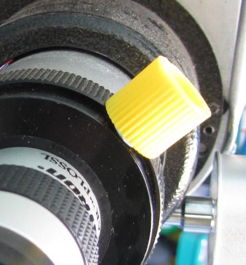

Les astrams perdent souvent des petites pièces comme les vis de serrage.
Cela fait des mois qu'une d'entre elles avait été remplacée par un boulon de 4 mm et de 15 mm de long qui me faisait mal aux doigts quand je la serrais.
Ayant l'habitude de conserver les bouchons plastique, dans mon stock je suis tombé sur les bouchons des compotes qu'adorent les enfants et moi aussi parce que comme ça ils n'en mettent pas partout.:be:

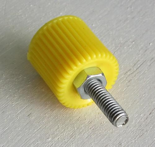

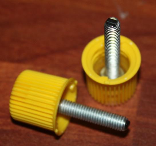

Donc il suffit de faire un trou au centre qui est d'ailleurs matérialisé par une empreinte puis de le fileter ou pas et de mettre un écrou de l'autre côté. La tête du boulon s'intègre dans un cylindre creux à l'intérieur du bouchon.
Et vous voilà avec une nouvelle vis plus large, moins froide, qui ne glisse pas et qui si elle tombe se voit.:D

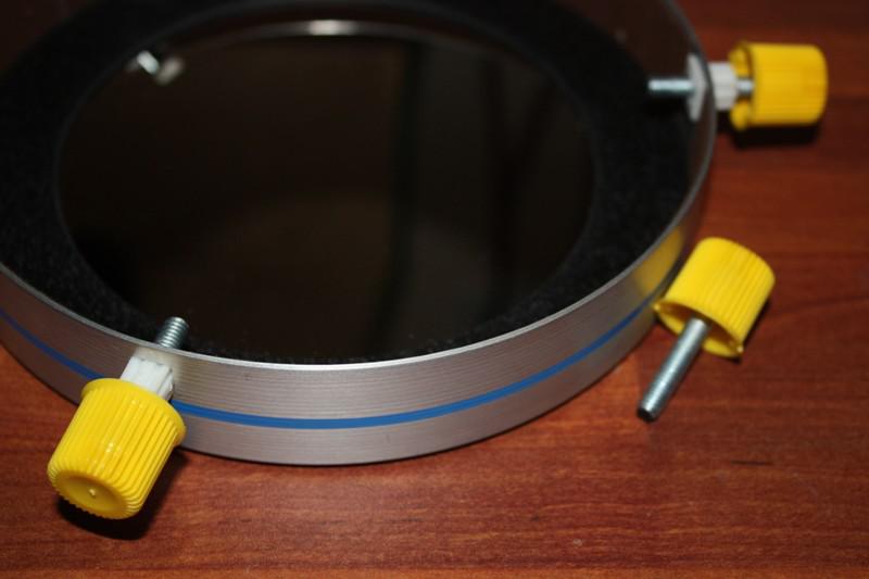

je me suis mis à la pompote!
quelques bouchons, un peu d'araldite, des petits bouts de colliers nylon pour faire patin de pression et c'est parti.

@luc les vis nylon d'origine étaient trop petites (filtre de 127 sur ma lulu 102) mais c'est bien un petit bout de nylon collé à l'araldite au bout de chaque vis qui fait pression sur le pare buée :cool:
