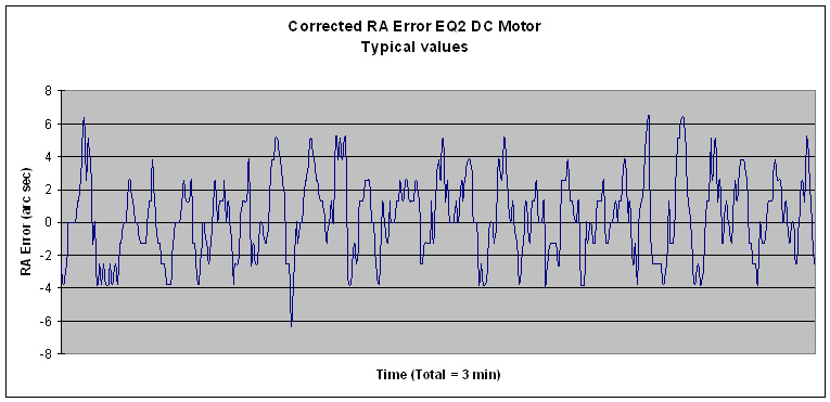

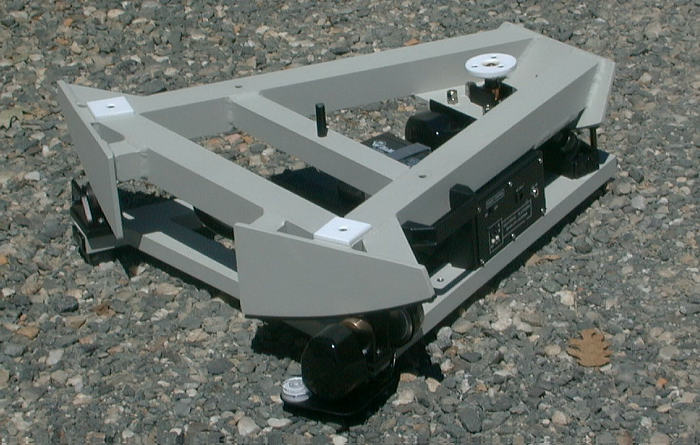

Enfin, pour les tables équatoriales autoguidées 2 axes, cela existe:
http://astrophotography.olympe.in/materiel.php
Qui utilise la table suivante:
http://www.equatorialplatforms.com/alumplt.shtml
En fait, en AD, il suffit d'asservir le moteur d'entraînement.
En DEC, le 3ème patin de téflon (côté sud), est commandé à la montée/descente.
C'est donc ce que je compte faire.
Je n'ai pas de raquette pour mes moteurs, j'utilise des EQ1 (courant continu). Ce n'est pas la panacée, mais ils sont petits et consomment peu. Développer une plateforme arduino me semble assez facile, surtout que des collègues bossent dessus.
Je je suis pas certain que des moteurs pas à pas + raquette, vendus dans le commerce, pourraient être adaptés, car ils ont des vitesses déjà déterminées, ce qui n'est pas forcément compatible avec ma monture, puisqu'elle est faite sur mesure.
A noter que c'est pour le T200 que je veux faire cela, et non le T300.
Le T300 ne me servira qu'en planétaire, et donc sans autoguidage (avec la QHY5L-II), mais avec entraînement par ma télécommande actuelle.
Il servira également à la photo solaire / lunaire avec l'EOS450d défiltré partiel, mais l'autoguidage n'est pas une nécessité.
Christophe

C'est comme ça que je faisais sur ma monture EQ2 (ce sont les mêmes moteurs). En revanche l'alimentation se faisait en 9v. :confused:
Ces moteurs changent de vitesse en cours de nuit, selon l'état des piles, la température et la dureté de la vis sans fin. L'autoguidage n'arrête pas de corriger et on obtient une courbe en dents de scie, avec une erreur importante.
Pour des échantillonnages 'de télescope', c'est pas assez précis. C'est juste bien pour de la photo en parallèle à l'objectif:
Il y a quand même une raison pour laquelle tout le monde utilise des moteurs pilotés au quartz ou par PicAstro... :rolleyes:
