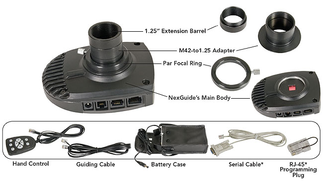

pour l'autoguidage deux solutions aussi
avec la traditionnelle webcam ou autre camera de guidage avec un fil a la patte qui la relie a ton PC
ou
une camera autonome comme une LVI 1(en occasion, remplacer par le 2)
ou LVI 2
ou Synguider
images?q=tbn:ANd9GcQsu9x_IFLq_hdfyHB6WaxhpPUsA7r6aEHh4YGUx7CfeYSdaB6-
ou Celestron Nextguide (idem que synguider)
et plein d'autres...
