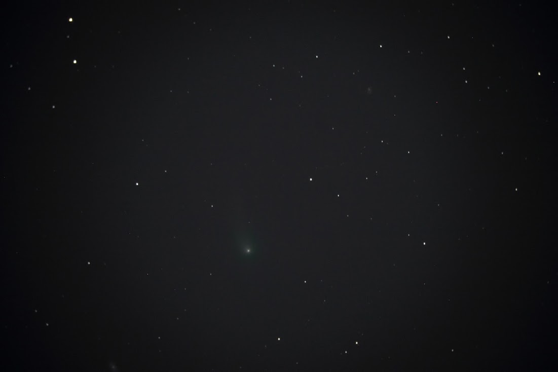

J'ai récemment acheter un réducteur Celestron 6.3 pour mon C8 et j'ai réalisé les premiers test en photo vendredi dernier sur la comète Pan-STARR K1.
Lors des premières prises sans tirage, le vignetage est évident avec mon EOS 1100D. Pourtant, j'avais testé un autre réducteur (marque Antarès) où le vignetage n'était pas si marqué, mais la qualité était moindre.
Il me semble pourtant que le réducteur 6.3 de Celestron a bonne réputation.
Voici ci-dessous l'image en question, j'espère que vous pourrez m'apporter quelques conseils.

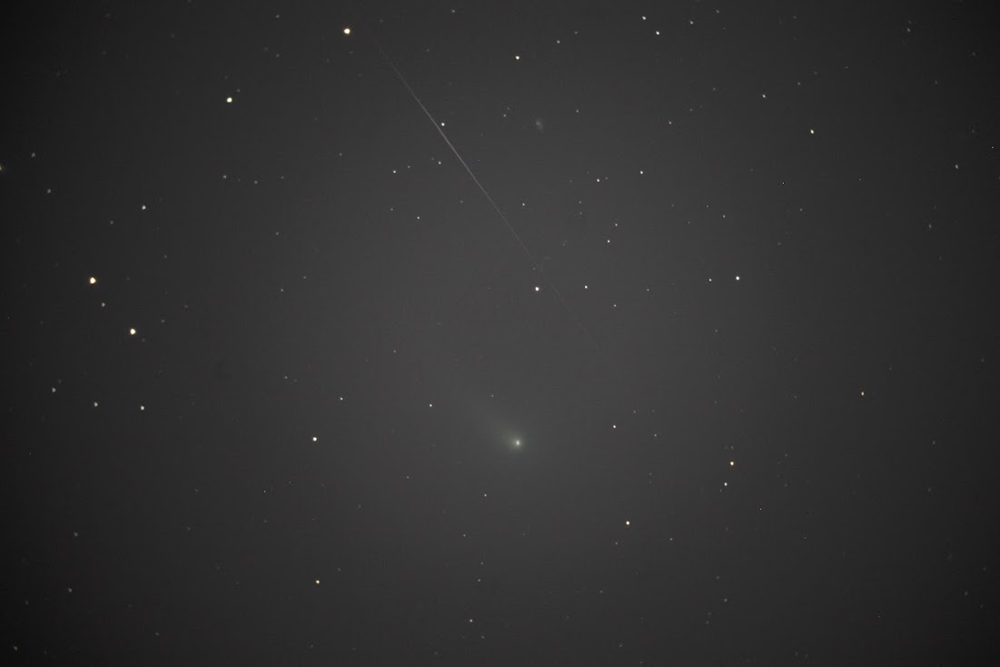

J'ai également fait un essai en ajoutant du tirage, le vignetage est moins présent mais assez pour être encore bien gênant.
Ces images sont brutes.
Merci d'avance pour vos remarques.

Non, je suis arrivé tard sur site et j'ai juste fait quelques essais sans projeter de post traitement. J'aimerai juste savoir s'il est normal d'avoir un tel vignetage avec cet accessoire et quels seraient les moyens pour minimiser cette problématique sur les images brutes avant traitement.
Plus de champ, donc plus de vignetage avec un réducteur de focale : normal et à première vue, rien qui me choque.
Tu pourrais faire une comparaison précise entre les 2 réducteurs en mesurant le niveau moyen au centre et dans les coins. S'il y a une grosse différence, c'est que le tirage n'est pas optimal dans les 2 cas (pour mémoire c'est 85mm avec le célestron).

Merci pour ta réponse.
Il y a donc un tirage bien précis a faire. Cela ne vient pas du réducteur. Ça me rassure. Je retente des essais dès que le beau temps sera de retour et vous fait un retour imagé.
Merci
Le vignettage est "normal" avec un C8. Il se corrige au flat.
En revanche les distorsions sur les cotés sont inévitables, même avec un réducteur correcteur le champ du C8 à F6.3 n'est pas assez plan pour le format d'un APN, donc il faut donc recadrer en sacrifiant une partie de l'image (Ce n'est pas le cas avec un C8 Edge HD).
La distance optimale entre l'arrière de la lentille du réducteur et le plan du capteur APN est de 105mm. Il existe une certaine tolérance de quelques mm.

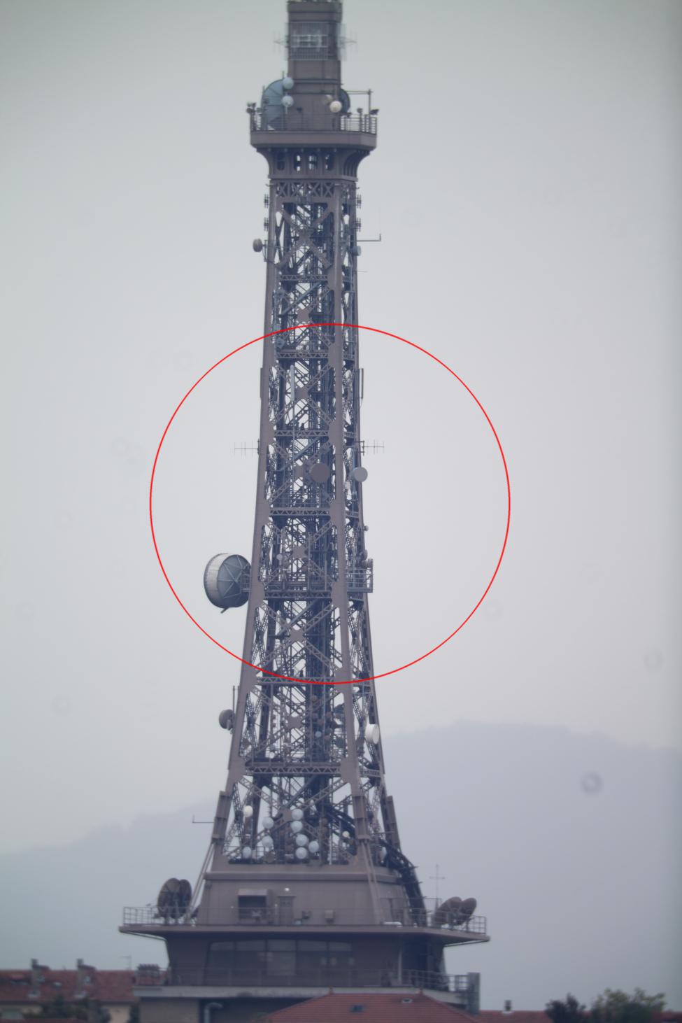

J'avais fait quelques tests à l'époque sur le vignettage et surtout le cercle corrigé du C8 + Red 6.3 + 1100D
On se rend bien compte que cela vignette mais surtout que le cercle image correctement corrigé n'est vraiment pas bien grand :(
Regardez comme cela devient flou dès que l'on sort du cercle rouge...
De mémoire le tirage était de 105mm comme préconisé
  Citation
Oui, mais ici la cause c'est en partie une mise au point strictement paraxiale. Pour avoir un champ plus ou moins bien corrigé plus large, il faut mettre au point sur quelque chose sur le cercle rouge et pas au milieu...
Note qu'on arrive pas encore au coins, mais on arrive quand-même à avoir quelque chose de potable jusqu'au bords.

  Poussin69 a dit :
effectivement, elle est bizarre la tour Eiffel :be:
