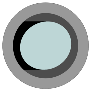

On distingue toujours très difficilement le pourtour du secondaire, parce que le contraste c'est le noir autour du primaire contre le noir sur le tube derrière le secondaire.
Il suffit de mettre un papier colorié, ou bien entre le secondaire et le primaire:
[ici on voit bien une erreur de rotation]
ou bien sur le tube à l'opposé du porte-oculaire, pour transformer ça:
en ça:
  sixela a dit :
Oui je parle bien de la zone "gris foncé".
Avec l’œilleton, pas de soucis, mais avec l'oculaire SW, on ne la voit pas, on ne distingue que le secondaire, mais pas tout a fait entier.
Si on distingue une partie de la "zone gris foncé" d'un coté mais pas de l'autre (avec le porte-oculaire sorti jusqu'au bon point, voir ci-dessous), c'est que le secondaire est mal placé, et il faut alors le déplacer pour réduire la "zone gris foncé" (bien sûr, vers l'avant du tube on ne voit que le soutien du secondaire).
Il se peut donc que "ça ne va pas" parce que justement tu sautes une étape dans la collimation (il y a trois étapes: centrer le secondaire sous le porte-oculaire, l'incliner pour pointer l'axe du PO réfléchi vers le milieu du primaire, et incliner le primaire pour faire coincider l'axe potique et l'axe PO près du plan focal).
Si on ne voit la "zone gris foncé" nulle part, alors il faut plus sortir le PO (et éventuellement seulement partiellement insérer l'outil, sur les télescopes avec un secondaire franchement dimensionné).
Le centrage du secondaire se fait en effet avec le trou de visée plus loin que le plan focal, de là où le secondaire et le primaire apparaissent aussi grands l'un que l'autre:
Si de ce point là on ne voit pas le secondaire en entier même s'il est bien placé, alors le tube est trop long; mais le Skywatcher "court" n'est pas trop long pour la plupart des f/5.
[Pour les deux dernières étapes de la collimation le plan focal doit idéalement se trouver à mi-chemin entre le trou de visée et l'anneau Cheshire, donc insérer de nouveau entièrement l'outil et ajuster le porte-oculaire.]
Modifié par sixela
