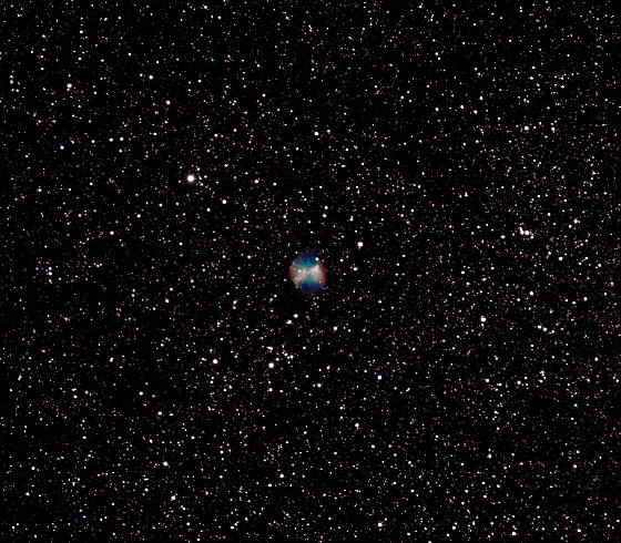

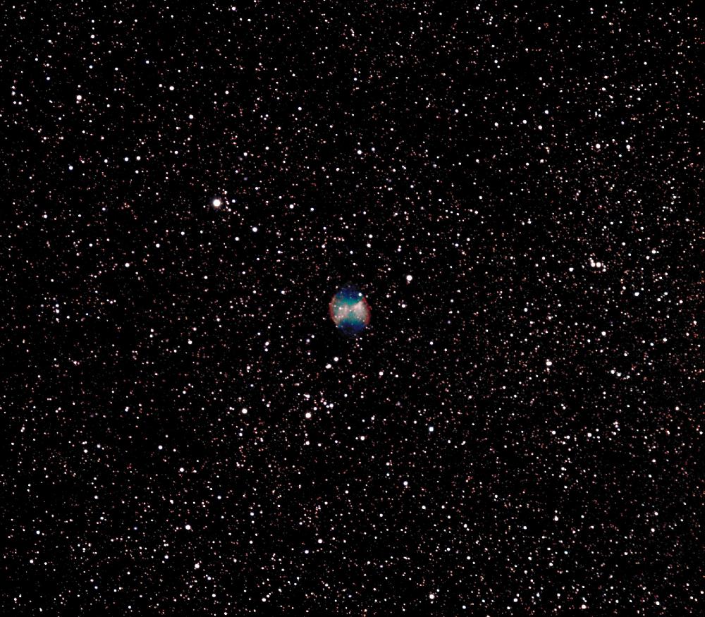

Salut tous!
Voici ma 2eme photo en CP,certes elle est surement très perfectible,mais 1er test avec la 80ED!
détails:
45 poses de 2 minutes (j'ai été un peu trop gourmand avec l'eq5!)
monture EQ5 GOTO
sans autoguidage
10 darks,11 offset et 10 Flats
avec un canon 350D défiltré
Je trouve que ça manque de signal mais les nuits sont quand même bien raccourcies et en plus avec la lune,du coup j'ai des bruts bien claires en luminosités,faut il les enlever de l'empilement ou les garder?

Il est bien ton trognon de pomme :)
Je vois que tu débutes sans guidage, c'est bien pour commencer. Mais si tu veux progresser, gagner du signal, imager des objets un peu plus faibles que M27 il faudra franchir le pas et autoguider...

Pour un début c'est excellent !! L'objet est peut-être un poil trop petit pour ta petite longueur focale et ton grand capteur ;)

:) l'est joli (mais moi je dois être miro je vois tjrs un sablier:b:)
en tout cas chapeau c'est un bon début, le mien était bien moins joli que ça.

Bravo !
2 minutes c'est très bien.:)
Dans DSS tu fais un calcul des décalages lavant d'empiler et tu vires les brutes avec les mauvais scores. Vire aussi les brutes sous la Lune de préférences.
Et enfin tu peux réempiler comme on me l'a conseillé des brutes prises une nuit suivante pour améliorer le signal. (tu les empiles en les mettant dans un second groupe avec les darks dédiés seulement)
Belle image qui ne manque pas de signal. Très réussie sans autoguidage. Je crois que tu as un peu trop tiré sur les curseurs et ça donne un traitement un peu "dur". Ton fond du ciel est trop noir ce qui te mange du signal sur la nébu. Refais un traitement plus soft et essaies de garder ton fond du ciel entre 25 et 30 sous toshop. Puis faire une réduction d'étoiles éventuellement.
Bon mais bravo :)

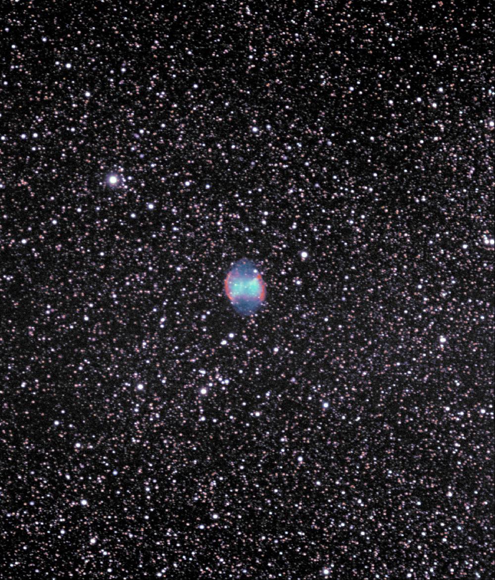

Merci pour le conseil, j'ai refait le traitement avec quelques poses sup. de la veille
Qu'en penses tu?:confused:
