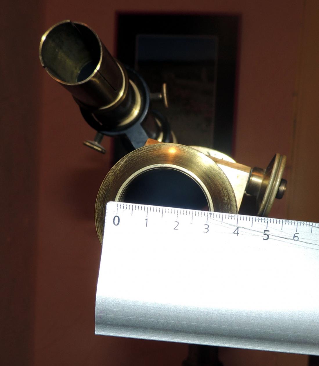

Archange m'a devancé. Il s'agit bien d'une Manent de 75 mm de diamètre et de 1005 mm de focale sur monture azimutale sans mouvement fin mais réglable en hauteur, sur un pied (souvent en Chêne). Le fait que le tube soit peint peut indiquer qu'il soit en aluminium et non en laiton. A l'époque l'aluminium (léger) était une option qui se payait par rapport au laiton de série (lourd). On remarque aussi un poids transversal sur le tube très utile pour parfaire l'équilibrage. L'absence de mouvement lent rend le suivi des astres un peu difficile mais possible. J'ai un lunette Vion de 100mm/1600mm de la même configuration les images planétaires sont surprenantes mais le pointage et le suivi sont ardus.
A savoir : Maurice Manent a cessé son activité vers 1947/48 donc cette lunette a au moins une soixantaine d'années. Vraiment cette lunette est très belle
