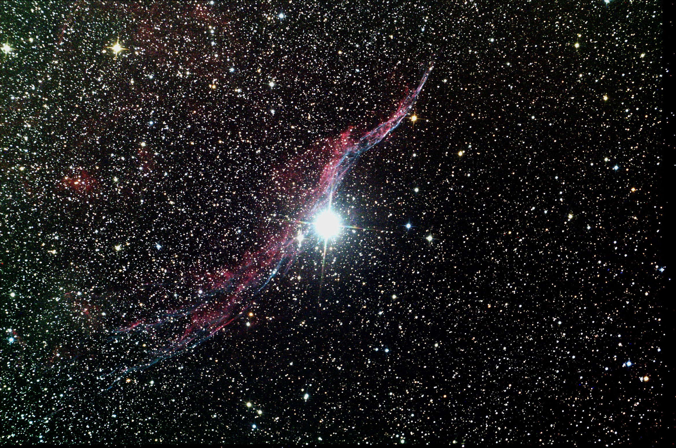

J'ai fait quelques poses sur la petite dentelle et bien entendu, 52 cyg est un vrai phare.
Comment faire pour réduire son éclat ?

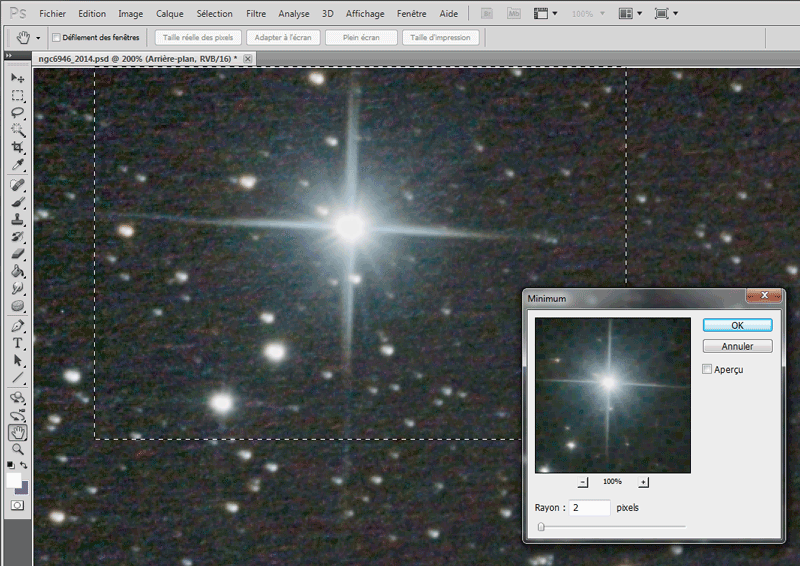

As tu essayé tout simplement avec les outils tons clairs et tons foncés d'un quelconque logiciel. ;)
Dans Photoshop, tu sélectionnes ton étoile, tu appliques un contour progressif à ta sélection pour masquer le truc, puis menu "filtres/divers/minimum" 1 ou 2 px
red_et.gif?psid=1
bon là, je n'ai pas fignolé mais en faisant ça sur un calque, en sélectionnant les tons clairs et en créant un masque avec cette sélection sur le calque, on ne verrait plus l'action sur le fond de ciel

Je vais tenter avec tes explications. Sinon, je poste cette photo ici avec défense de la critiquer :o et j'attends de voir ce que les spécialistes en feront :confused:.

J'obtiens un rectangle contenant l'étoile dont le fond n'est pas le même qu'ailleurs :(.
Voilà l'image...désolé, j'aurais dû la réduire mais là, je suis un peu pressé :wub:.
Michel
15 min de pose... L'étoile a complètement saturé tous les photosites autour d'elle. Le mieux est de prendre des poses plus courtes et de faire un traitement en HDR.
Houlà... C'est cramé de cramé là... Comme dit Fred_76;), des poses plus courtes.
Puis en revenant sur ton image, c'est pas la seule étoile cramée. :)

Les étoiles les plus lumineuses sont tjrs saturées sur une longue pose, c'est normal.
Ensuite elles diffusent, elles s'étalent plus ou moins sur le CCD selon la MAP ou la qualité de l'optique, entre autre.
La diffusion d'une étoile lumineuse est incontournable, mais on peut limiter son effet au minimum pour éviter que le rendu fasse "gros paté lumineux" et vienne empiéter sur les signaux voisins.
A mon avis le "problème" doit se traiter en amont, et non pas sur une image terminée au format jpg.
D'autre part, les renforcements ou l'augmentation de la dynamique d'une image crée ce type de désagrément. Il faut être très cool avec les curseurs.
C'est à la sortie du prétraitement qu'il faut trouver un compromis, sur l'image au format natif provenant du capteur. Un bonne démarche consiste à lui appliquer une DDP dosée avec soin :p, puis d'ajuster les seuils de visu afin de limiter au max la diffusion des étoiles lumineuses. On y arrive, en restant soft.
Voici un exemple de grosses zétoiles faites il y a quelques années avec un Kaf1603, à gauche l'image sans traitement, les étoiles apparaissent larges, étalées. A droite un traitement DDP et un réglage des seuils de visu offre quelque chose de plus agréable, des étoiles plus "contenues" et moins étalées..
Pas prêter attention aux grosses aigrettes qui sont des artefacts dus au capteur.
Voilà, si cela peut aider... bref à mon sens il faut revoir l'image composite à son origine.

Merci Christian, tu me consoles un peu.
Comme je l'ai écrit, j'aurais tout à apprendre si je voulais faire sérieusement de l'astrophoto et pour commencer, à utiliser correctement les outils de traitement.
A mon stade actuel de compétence, j'essaie déjà d'obtenir une image lisible à partir de ce qui sort de la CCD couleur, le setup étant installé sur ma terrasse à quelques encablures des lumières de la côte :cry:.
La petite dentelle, avec son étoile si brillante incontournable est probablement une cible trop ambitieuse à mon niveau.
En reprenant courbes et niveaux, je me suis attaché à obtenir la meilleure finesse dans la meilleure définition pour la nébuleuse. Il est vrai aussi que sur des images plus petites, seule 52 cyg me semblait gênante.
Je vais imager la grande dentelle dans les mêmes conditions, on verra ce qui en sortira.

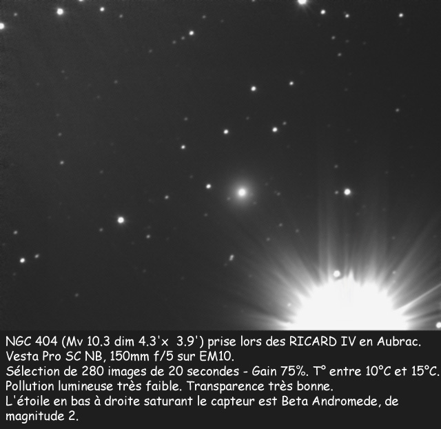

Ah oui, NGC 404 juste à côté de Mirach !! Ca ne doit pas être facile en photo; au T400, c'est très joli :wub:.
Mais alors vraiment juste à coté :rolleyes:
Allez Hop! des beaux souvenirs d'il y a 8 ans....
Cette scène a été réalisée sans trucages, sans autoguidage, et sans vraie camera ccd :D
La même cible avec une Mirach un peu dégonflée..
Cette galaxie est un excellent exercice :
