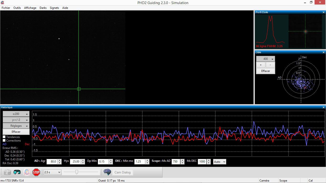

Ce n'est pas, ci-dessus, exactement la courbe d'autoguidage que j'avais quand j'ai photographié M27, mais elle est très similaire à ce que j'avais.

J'ai encore un peu de travail à faire sur la monture, ou en tous cas sur les paramètres de PHD2 et d'EQMod. Par contre j'ai testé la procédure de mise en station avec PHD2, ça marche plutôt bien. Il me faut encore tester la MES avec EQAlign et BackYardEOS.
Pour la mise au point, BYE donne accès à la FWHM d'une étoile de son choix. C'est très efficace. Avec mon PO motorisé (DC Focus), la MAP se fait "the fingers in the nose" !!! En plus, BYE permet de faire du dithering toutes les x images (ici toutes les 5) ce qui fait gagner pas mal de temps par rapport à PHDMax qui le fait entre chaque photo.
