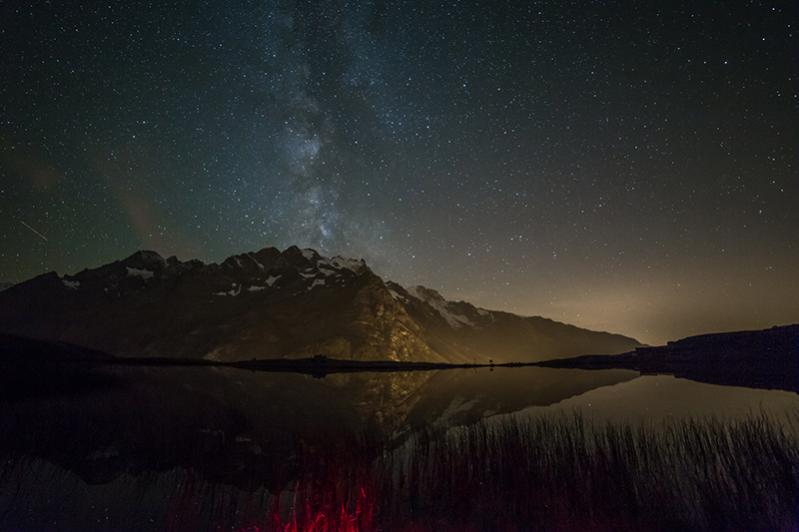

En parallèle de l'astrophoto avec mon RC8, je me suis lancé dans la réalisation de timelapses.
Voici celui réalisé fin septembre depuis le lac du Pontet ( près du col du Lautaret )
mes première réalisations sont accessibles depuis mon compte viméo:
https://vimeo.com/user27797373 ou depuis mon site ( voir ma signature )
En venant partager ces timelapses, je suis très intéressé par toutes les critiques ou suggestions qui m'aident à progresser.
Je suis intéressé par le partage d'expérience sur ce sujet par webastro, MP ou contact pour ceux qui sont proches de Grenoble.
Dominique
La classe!! J'adore les TL de nuit, surtout ou l'on vois la VL :)
Par contre, quel sont les réglages du passage jour/nuit stp?
Temps d'expo?
Iso?
TV AV ou M?
Merci pour le partage :)

se sont des poses de combien de temps ? ouverture ? ect. ;)
Merci pour ces premiers retours.
Quant aux aspects techniques...
beaucoup de paramètres, notamment par ce que j'ai utilisé 2 APN.
Avec le 6D équipé d'un objectif Samyang 14mm, les poses sont de 20s, ISO 1600 ouverture 2.8 / pour les couchers et lever du soleil, j'expérimente un petit boitier Michron ( Alpine Labs ) qui permet de faire du Bulb ramping, cad une variation des temps de poses, mais je n'ai pas encore trouvé les bons paramètres, en plus j'enchaine 3 séquences avec changement de ISO/ouverture en manuel...
Avec le 1100D équipé d'un objectif Samyang 24mm, les poses sont de 15s, ISO 1600 ouverture à 2 / pour les couchers et lever de soleil, je suis en auto priorité ouverture, mais je n'en suis pas vraiment satisfait car quand il fait trop noir le temps de pose reste limité...
Comme précisé initialement, je suis très intéressé par ce partage, donc s'il y a d'autres questions ?
Dominique

Merci d'avoir précisé les paramètres techniques, j'essaye de mon côté mais cela reste un exercice difficile !
Comment as-tu fait pour déplacer l'objectif ? Un rail ?

merci pour ces commentaires et suggestions.
Quant à la question posée sur les mouvements de rotation,
J'ai utilisé une monture skytracker montée à l'horizontale pour le canon 6D,
et un boitier Radian de Alpine Labs pour les rotations sur le Canon 1100D.
A noter que le boitier Radian permet également différentes fonctions spécifiques aux timelapse.

J'ai oublié de préciser que j'utilise le logiciel LRtimelapse ( version gratuite) qui couplée à Lightroom permet de vraiment bien gèrer les transitions jour-nuit. Le principe étant de traiter avec lightroom des photos intermédiaires et LRtimelapse calcule les traitements intermédiaires.

C'est du Raw ou du Jpeg?
Je prend les photos en RAW ce qui me permet de les traiter avec LRtimelapse et lightroom par lot.

Très joli bravo ! Donc la monture gère des temps d'arrêt je suppose ?
Pour les rotations avec le skytracker, la rotation 0,5 ou 1 fois la vitesse sidérale est continue, mais sur 20s de pose cela ne se voit pas.
Pour les rotations avec le Radian, c'est le radian qui gère les déclenchements et qui effectivement fait la rotation entre chaque pose.
effectivement je suis étonné ! Par contre c'est volontaire si l'image n'est pas en 16/9 ?
Je ne suis effectivement pas en 16/9 car je n'ai pas encore trop creusé la question...
En fait je suis assez gêné de recadrer toutes les photos en 16/9 alors que j'ai choisi la cadrage lors des photos.
Il faudrait que je puisse définir le format 16/9 lors de la prise des photos avec la visée reflex en 16/9 ou au moins l'affichage des photos prises en 16/9 pour vérifier le cadrage.
Je ne suis pas sûr que cela soit possible sur le 6D et le 1100D que j'utilise ?
Comment font ceux qui montent leurs timalapses en 16/9 ?

Bah avec un logiciel de retouche vidéo :b: Sony Vegas par exemple, non?
Je me suis mal expliqué, je n'ai aucune difficulté à passer en 16/9 lors du montage, mais cela va couper une partie des photos que j'ai essayé de cadrer au mieux...
Donc il me semble qu'il faudrait être en 16/9 dès la prise de vue.
