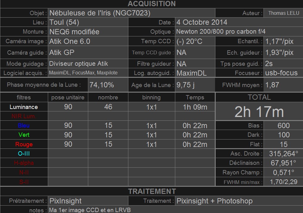

Donc après plusieurs mois à paramétrer, régler la CCD, les logiciels d'acquisitions et résolutions des problèmes, j'ai pu tester Vendredi dernier alors que la Lune était bien présente (74%).
Je me suis planté dans le temps d'exposition. Je n'ai fait que des poses de 90s (je pense que même avec la Lune, j'aurai pu faire des poses de 300s).
Astrodon Blue: 15x90" -20C bin 1x1
Astrodon Green: 15x90" -20C bin 1x1
Astrodon Luminance: 46x90" -20C bin 1x1
Astrodon Red: 15x90" -20C bin 1x1

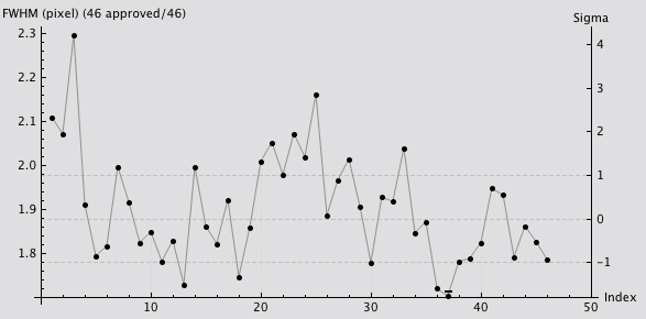

Voici la FWHM lors de la soirée :
J'aurai pu faire des MAP régulièrement... pas fait ce soir là.

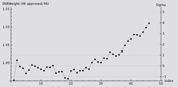

Le signal/bruit :

tu pense que les variation de la FWHM est vraiment du au changement de MAP ? pas juste les conditions de visibilités ? brouillard ? seeing ? autres ?

Merci Idir ;)
NIveau temps d'exposition, je me suis planté en remplissant les champs pour les autosaves.
J'ai donc fait une pose de 300s pour voir si je saturé le capteur avec cette Lune....bah même pas.
Pour la MAP, je pense qu'il s'agit des conditions atmosphériques. Beaucoup d'humidité, seeing ....
Mais j'aurai pu faire une MAP automatique toutes les 30min par exemple mais je ne l'ai pas fait.

ce qu'il faut c'est pas regarder si je sature le capteur, c'est de regarder le stdv de ton fond du ciel pour voir si il n'est pas trop haut ;) car si non tu vas galéré après! :D tu aura beaucoup beaucoup trop de bruit. c'est des erreurs que je faisai au début de l'astrophoto je ne regardait pas ces paramètre et cherchai a tout pris a faire des poses longue alors que parfois ça ne sert a rien au vu de la monté du bruit quand il y a la lune ;)
c'est facile de regarder ce STdev sous maximdl, il me semble que tu as ce soft pour les acquisitions.
A part ça c'est prometteur continu comme ça.
