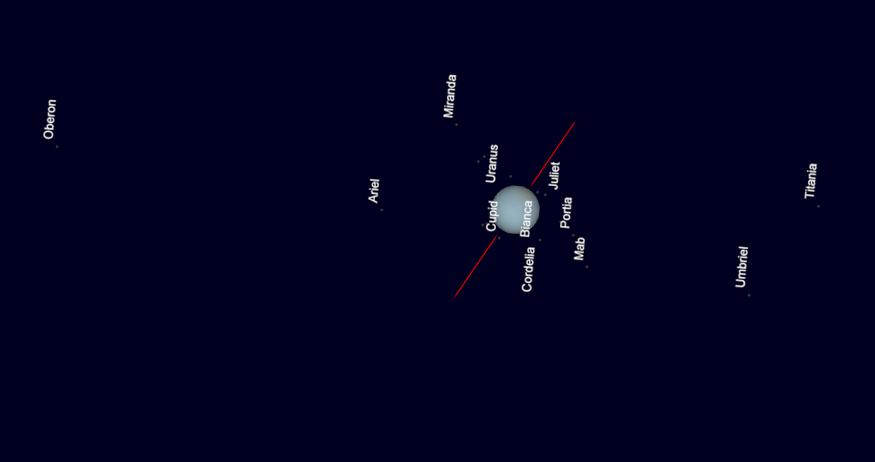

Couche rouge seule à 100% + comparatif 'Cartes du Ciel', la corrélation
est excellente pour l'axe de rotation:

Salut Albéric,
Je pense que c'est crédible, au moins pour la bande polaire, pour le reste par contre je pense aussi qu'il y a pas mal d'artefacts.
Cette image, celle de l'année dernière et celles que j'ai obtenues moi-même avec le R Astronomik sont cohérentes dans le sens où on distingue le même système de bande qu'en IR, avec cependant beaucoup moins de contraste.
Le RRVB n'apportera rien de plus comme info ;) (au contraire... la référence c'est la RVB !)

Le but c'est de montrer que l'on peut 'sortir' quelque chose sur la couche rouge issue d'une
caméra couleur. Pour moi c'est à la portée d'un C11 ou d'un Newt 300 à condition d'avoir une bonne
nuit et d'additionner un grand nombre d'images (on se moque de la rotation de la planète, le but c'est
au moins la bande polaire claire, le pôle plus sombre voire plus difficile la 2e bande claire).
