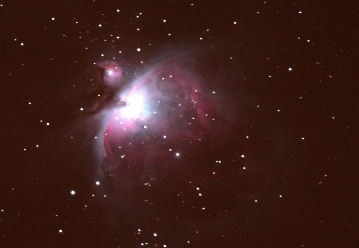

j'ai réussi à faire une pose de 180 secondes avec une légère déformation des étoiles visible à un grossissement de 200x.La plupart de mes photos ont été faites à 90 secondes et 800 iso. Par contre j'ai remarqué que quand j'avais des images avec des étoiles déformées c'était par série (4-5 images de suite). Un dés problème que je rencontre aussi c'est que j'installe la monture sur une terrasse en bois qui vibre dés que l'on se déplace dessus...
Modifié par vincent 62550
  Citation
Donc 3 mn c'est trop long, il faut réduire la durée de pose unitaire.
Essaies de trouver un compromis qui t'offre un maximum de brutes aux étoiles ponctuelles.
Bien evidemment il est préférable de poser ta monture sur quelque chose de stable, sinon il faut la laisser seule sur la terrasse...
  Citation
Oui c'est normal. Sur ma précédente réponse je te parlais de l'écart périodique de la monture, c'est à dire l'erreur de suivi induite par les écarts mécanique de ta vis sans fin, engrenages etc...
Ces écarts sont parfois très faibles pendant plusieurs minutes (= l'étoile sera ponctuelle), puis augmentes brusquement (= l'étoile sera allongée), puis reviennent plus faibles etc.... et cela de façon répétée et périodique.
Le jeu consiste à exploiter le mieux possible les zones "calmes" sans grandes variations de suivi en ajustant au mieux la durée de pose.
  vincent 62550 a dit :
Ci joint l'image a 180 secondes sans traitement.
J'ai bien de la pelouse mais le terrain est assez humide avec de la rosée le soir...
Ça fait pas peur a ton matos qui est conçu pour une utilisation extérieure... ;)
Pour tes poses de 180 secondes, et bien on voit un allongement des étoiles alors soit tu dois être plus selectif sur les poses soit tu réduis le temps pour avoir un meilleur rendement. (moins de déchets)
Sinon, la surexposition du cœur est vraiment légère et se récupérera facilement sous iris. (visualisation/rehaussement de la dynamique ddp)
On dirait bien que la map est pas au top non plus.
