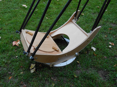

As tu une entretoise triangulée entre les tourillons à l'avant? je ne sais plus. Cela rigidifie bien la structure. Et plutot qu'une entretoise en tubes, tu peux faire une planche, qui s'appuie sur une bonne longueur des tourillons, quasiment jusqu'au barillet, comme je les fais.
Sinon, en effet, tu peux faire un profilé en T pour les tourillons, avec une plaque courbe sur le dessus. Tu peux prendre comme âme de la partie courbé du balsa (5 mm) que tu courbes en le passant à la vapeur (dans un tube en pvc, avec une bouilloire à l'entrée du tube, pendant 10 à 20 mn). Le balsa se courbera ensuite facilement sur une forme (attention, prendre un rayon plus faible que le rayon que tu veux obtenir, car il y a une certain élasticité/ mémoire de forme...).
Sinon, pour courber le polystyrène (comme pour le contreplaquer), il faut faire des stries longitudinales à la scie. Attention, ce n'est pas facile, car même avec cela, cela casse...

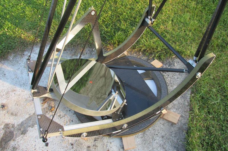

pierre,
mon contreventement en image :
c'est mieux que sans,mais tjrs cette foutue torsion :confused:
triangulée ?
non,c'est mieux ? j’étais pas convaincu de ça quand j'ai fait celui ci...
alors j'ai opté pour ce système.
merci pierre ;)
guillaume

Vas voir comment je fais sur les 300 de voyage: une plaque (découpée pour ne pas avoir trop de poids), qui s'appuie de chaque coté tout du long sur les tourillons, et commençant le plus près possible du barillet, avec fixations en haut et en bas sur les tourillons.
De plus, une plaque étroite longitudinale, horizontale, pour rigidifier la première plaque (profil en T), sur laquelle tu peux également fixer les tubes à l'avant (qui auront une bien meilleure assise). Avec cela, c'est rocksolid
Dans ce montage avec entretoise en diagonale, ce qui est important, ce sont les fixations: ici, c'est directement fixé sur les tourillons, sans possibilité de flexion intermédiaire.
Sinon, ici, le montage avec une plaque en T:
re,
j'ai pourtant soigné les fixations et je doute d'avoir,meme un minimum,du jeu dans ces dernieres.
je pense essayer deux configurations,une comme celle que j'ai trouvée sur ton blog pierre,qui me plait bien j'avoue,et une comme maire le propose aussi.
c'est vrai qu'une entretoise en " X " semble le meilleur choix,avec un " T " a ta manière pierre,pour recevoir les fixations du serrurier a boules.
en même temps, mon tube oblique de mon contreventement ne vient pas sur le tourillon gauche ( en bas près du barillet ) directement,mais collé sur un tube lui même solidarisé au cadre alu du barillet sur un rond d'alu.
j'ai peut être un jeu ( minimum ) a cet endroit...

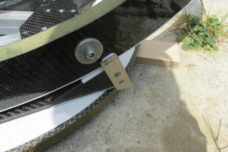

photo :
je reconnais avoir fait simple et rapide sur ce contreventement :confused:
me disais que de solidariser les angles opposés avec ce tube carbone était suffisamment rigide...
la grosse plaque entretoise comme ta derniere photo pierre,pas possible pr moi,mes tourillons pas assez hauts,la plaque ne va pas porter sur tte la longueur du tourillonsauf une plaque courbe,mais la stratification d'une ame courbe,j'le sens pas plus que ca encore...
mais une entretoise comme sur ton T_300 de voyage ou un X avec un T en haut oui,de plus plus leger et plus épuré pr rester dans l'esprit minimaliste de ce T_400 ultra leger :)
par contre sur tes dobson en bois,vu la hauteur des tourillons,nickel et sans doutes le meilleur choix ;)
je vais commencer par une entretoise comme ton 300 de voyage,et si pas suffisament rigide et que des flexions persistes,un X.
aller,on ressort la fibre de carbone et la resine :be:
merci bcp a vous encore une fois
guillaume

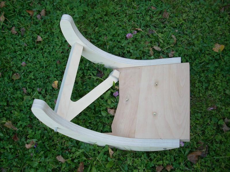

Avant de faire en carbone, essaie avec des "poutres" en bois.
Tu peux faire aussi quelque chose comme cela: _V_ (à l'envers, bien sur)
Tu peux aussi faire un systeme avec plaque en deux parties (pour épouser la forme des tourillons).
Mais ce qu'il faut, c'est bien solidariser l'entretoise directement sur les tourillons, par des vis traversantes, sans intermédiaire (cornière, truc courbé, etc).
Sinon, tu peux aussi doubler l'épaisseur des tourillons, ou au moins faire un raidisseur. Quand tu doubles l'épaisseur, tu multiplies la rigidité par 8 (à peu près...).
Il faut voir également comment tes tourillons sont fixés sur le cadre du barillet. C'est bien serré ? comme c'est du composite, il est possible que, même avec une grosse rondelle, cela poinçonne quand on serre (cela s'écrase), et donc, que cela bloblote très légèrement. Il y a des inserts à l'intérieur ?

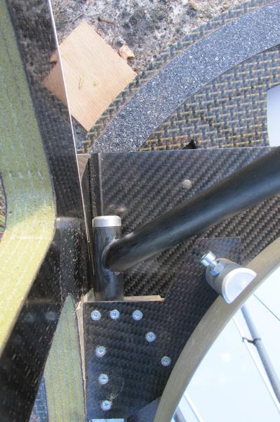

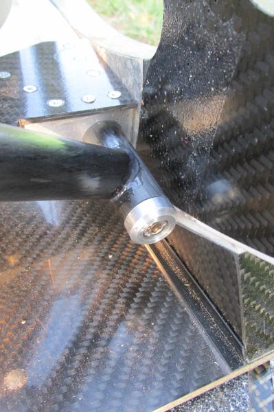

la fixation des tourillons ;)
un insert en alu,a la cote juste un chouilla plus courts que l’épaisseur des tourillons,c'est solide.

Sinon, je me permet d'insister pour la plaque en T. Le T sert également à maintenir le tourillon de manière à ce qu'il ne vrille pas sur lui-même (ce qui peut arriver quand on pousse le télescope, et cela force sur les attaches avant, et donc sur le tourillon.
Si tu peux faire cette plaque en deux morceaux (avec un angle) plutot qu'incurvé, cela devrait aller.

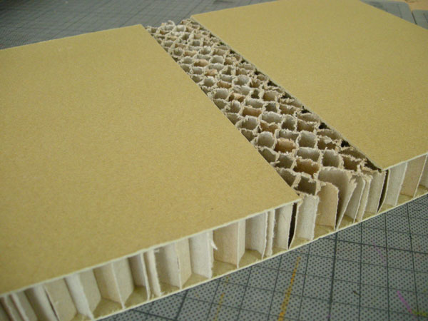

Carton alvéolé:
En industriel ça commence semble t il à 8mm d'épaisseur , en vente au détail j'ai trouvé à partir de 10mm jusqu'à 60mm:
http://www.fis.fr/emballage-carton-papier/plaque-nid-d-abeille.html
Ca coûterait pas cher de tester ça pour fabriquer une valise de transport pas exemple, en stratifiant avec de la simple fibre de verre?
