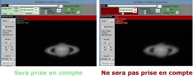

Tu peux également faire un tri manuel avec AutoStakkert 2 (ma version est la 2.3.0.21 ALPHA).
Dans la fenêtre des images, tu les fais défiler avec les flèches sur ton clavier (<- et ->). Lorsque tu appuies sur la barre d'espace tu retires l'image (le rectangle où est écrit "Image Size" devient rouge) :
Lors du stack AS!2 ne prendra en compte que les images "vertes".
