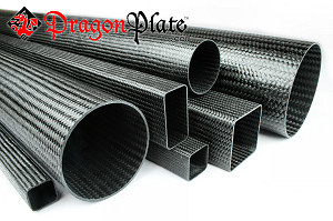

Tout pour faire une structure carbone!
Ce qui me semble interressant, c'est que les connexions sont elles même, soit en carbone monolitique, soit en plastique renforcé par de la fibre de carbone.
Le tout à un coût abordable, même en tenant compte des taxes (eventuelles)à l'importation.

Attention quand même au carbone 'pultrudé'. C'est le même matériau que les tubes en 'carbone' des tentes Décathlon. En fait il s'agit de fibres non tissées moulées dans de la résine.
Rien à voir avec la légèreté et la résistance d'un tube tissé mais bon, c'est beaucoup moins cher aussi.
C'est un peu comme la différence entre un tissu de verre et un 'mat' de verre. Ce dernier n'est pas tissé, c'est une sorte de feutre fait de bouts de fils pressés. Très bon marché mais lourd et peu résistant.

Le tissé a un module d'élasticité équivalent à l'alu 70GPa, seul le poids donne un avantage.
le pultrudé 125 GPA dans l'axe du tube, donc plus intéressant que le tissé
Voilà ce qu'ils disent des tubes tissés:
This tubing is comprised of Carbon Fiber Braid and Unidirectional Fabrics. This product is ideal for building light weight frames and structures such as trusses. Our Carbon Fiber tubing has been engineered to be much stronger under torsional and side loading than pultruded tubing. Our carbon fiber tubing is also significantly lighter than pultruded tubing. Our carbon fiber large tube has been designed so that the unidirectional layers are captured, eliminating longitudinal cracking and splitting.
Dans la pratique je vois bien qu'à masse égale le tissé est plus performant en flambage, surtout pour les tubes légers à paroi mince.
Si c'est pour un dob de voyage par exemple, le tissé est préférable.

En effet, ya pultrudé et pultrudé. et idem pour toutes les autres config : un UD décathlon pour cerf-volant n'a rien a voir avé un "bon" UD, ça se tient, ca n'explose pas, ca ne se fend pas, ça resiste mieux à l'ecrasement, etc.....
C'est bizzare mais même si c'est plus cher, j'ai une confiance aboslue dans la camelote de chez Structil où je n'ai (et bien d'autres aussi) JAMAIS eu de mauvaises suprises.
Peut être me gourge, mais la course aux soldes et prix discount du marché mondial ne me semble pas forcément judicieux, ou c'est à appréhender finement (par exemple et comme le dit Pierre, les tubes tissés coome su la photo ci-desus sont vachte jolis, 100% carbone, mais bien couillon pour nos structures triangulées où ici, 50% de la camelotte ne sert à rien !)
