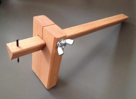

Bonjour a toute et à tous.
Je profite de ce poste (qu'il faut faire vivre) ouvert par le surfer, pour vous montrer la réalisation d'une trusquin à bois pour un copain.
J'en est déjà fait plusieurs pour moi, pas très compliqué à faire et pour moi très utile pour tracer.
La j'ai fait une verge triangulaire à la scie circulaire, mais ça marche très bien avec un tasseau carré.
Pour la pointe, un foret cassé affuté à la meule.
Cordialement.
JL.

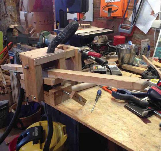

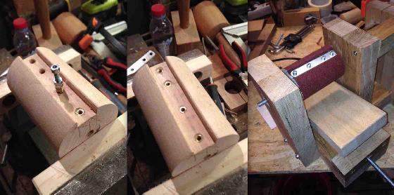

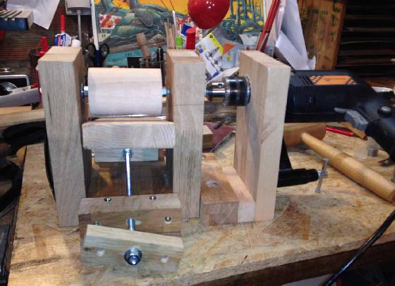

Dans la série : faire ces outils soit même.
Voici une ponceuse à rouleau pour délignier des âmes de bois de 3 mm d'épaisseur en Robinier, pour la réalisation d'un arc en lamelle collé.
Le rouleau est réalisé au tour à bois, et mis en rotation par une perceuse, monté sur un axe avec roulement à bille de skateboard (qu'il me restais de la réalisation de mon T300).
Le papier de verre est tenu par 4 vis z 6 pans creux et une barrette en acier.
La hauteur de passe en réalisé par un came "poussé/tiré" par la tige fileté, qui fait monter ou descendre la table, à l'autre extrémité il n'y a qu'une charnière (la table est donc un plan incliné).
J'arrive à usiner au 1/10éme sans problème.
Sur la dernière photo les lames sont usinées en pente à laide d'une cale en pente de 2/1000, ceci pour avoir aux extrémités des branches de l'arc une épaisseur plus fine.
Cordialement.
JL.

hello belle réalisation sa me rappelle quand j'étais en école de menuiserie et ébénisterie....
Oui idem, j'en avais fait un identique à l'école de modelage sur bois, mais je l'ais perdu.
Du coup avant de fabriquer mon télescope je m'en suis refait un.
Cordialement.
JL.

Super ingénieux ta petite machine a poncer

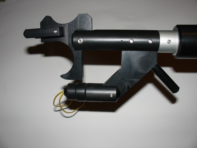

Un ptit'truc que j'ai fait pour mon tonton voileux, c'est surtout tata qui est contente.

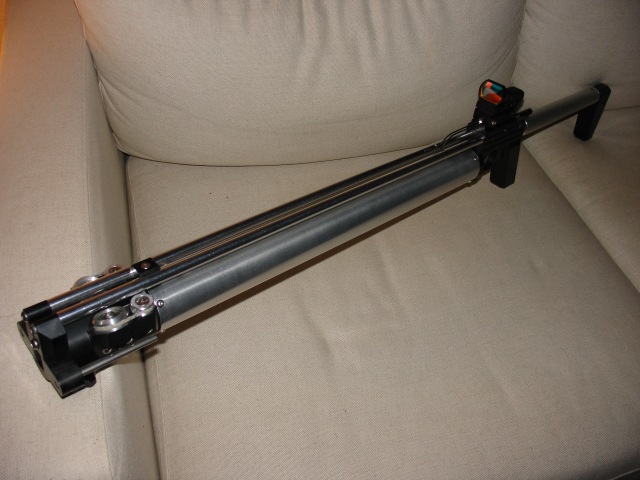

Un autre machin qui peut accessoirement servir contre la PL. ;)

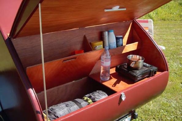

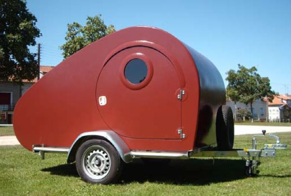

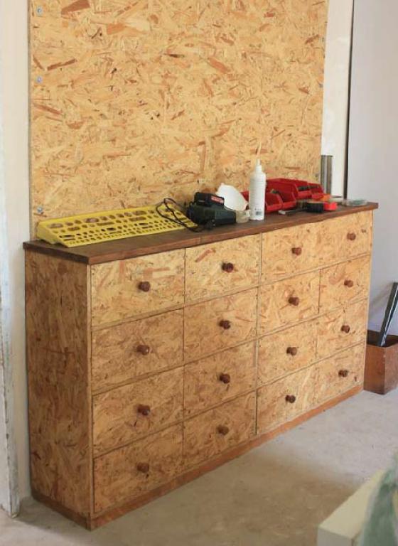

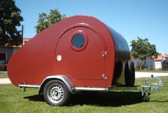

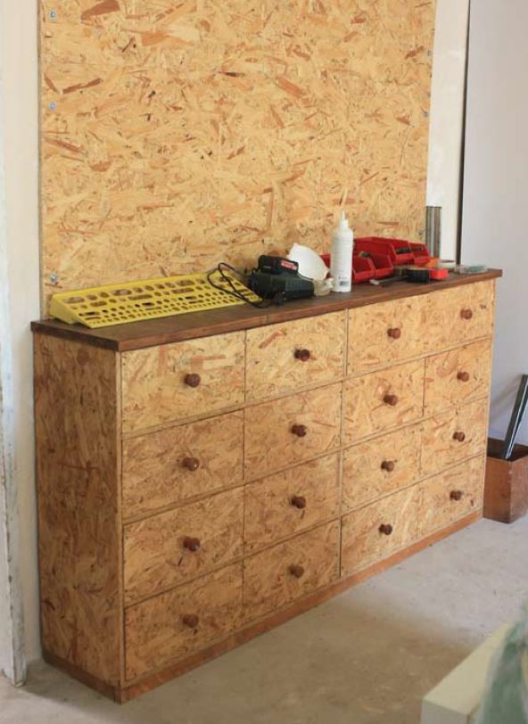

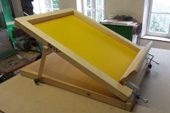

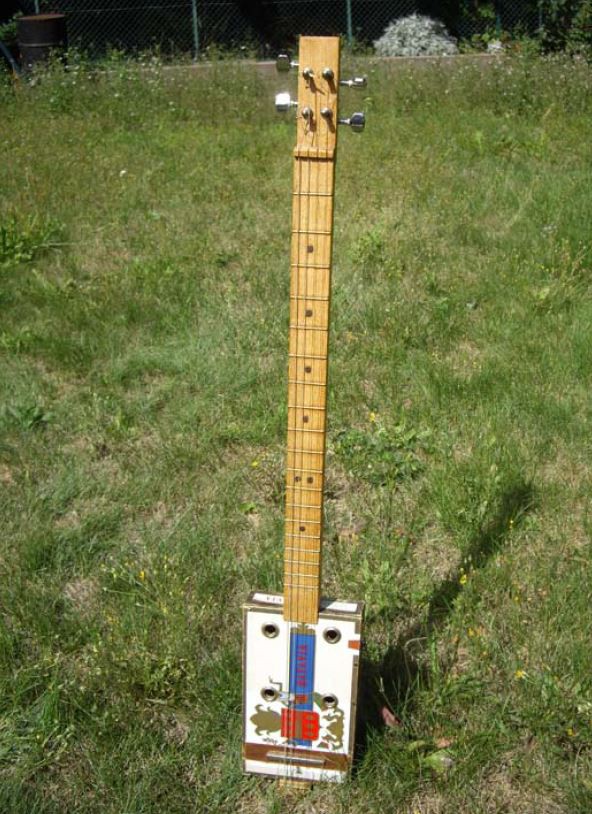

Quelque-uns de mes bricolages en dehors des télescopes :
j'adore ta caravane joli boulot

c'est quoi ?
Yaggo, le p'tit truc c'est pour prendre les anneaux de bouées, c'est quasiment infaillible. :D
Le machin c'est une arbalète anti-zombis, il y'a quelques années ma fille avait très peur des zombis, comme je lui ai toujours promis
de la protéger quoi qu'il arrive il nous fallait une arme, en plus elle marche. ;)

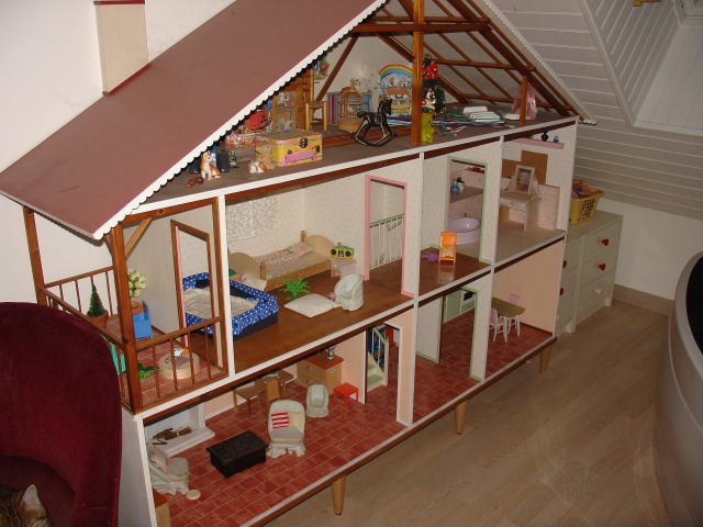

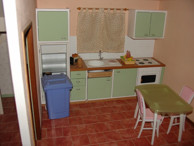

Ah j'oubliais entre autre, la maison de poupée pour ses Barbie.
Et la cuisine dont j'étais particulièrement fier, après le dernier passage de ses copines.
Les rideaux c'est ma derniére ex. :confused:
Incroyable de détails ... ma filles serais au ange, faut pas que je lui montre LOL ..!

Fabriquer ses outils c'est le summum du bricolage, on rejoint le paradoxe de l’œuf et de la poule ;) C'est génial !

Elle se déploie ? C'est une arbalète à corde ?

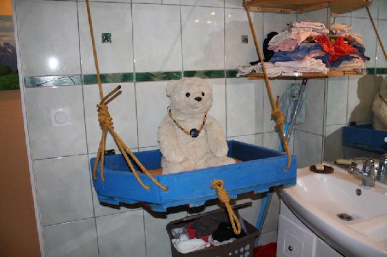

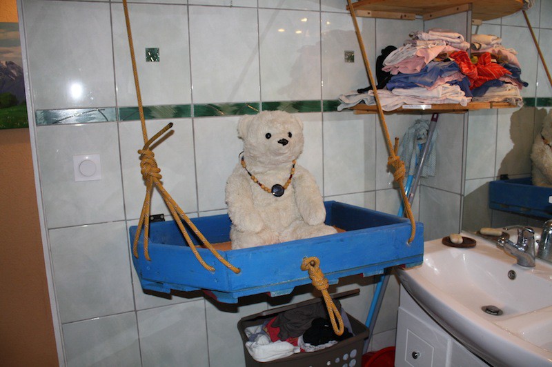

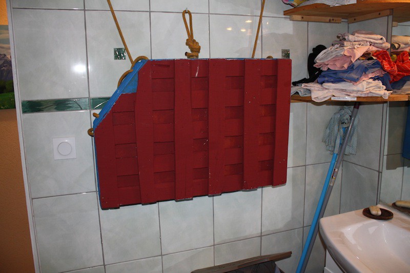

Aujourd'hui j'ai fabriqué une table à langer murale repliable.
Ma compagne commence gentilment à me mettre la pression pour que tout soit prêt quand le bébé arrivera, alors j'ai fini par commencer à m'y mettre...
Testée et approuvée par moi même, ça tient 60 kg. Elle voulait du costaud car une de nos potes a eu une mésaventure avec une table à langer "faite maison" pas assez solide, alors j'ai fait la notre indestructible.
Toute en bois de récup (palettes et autres morceaux variés qui trainaient dans le garage), tenue à angle droit par un bout de corde statique qui traverse toute l'épaisseur du mur (j'ai sacrifié 3 m d'une de mes cordes de canyon). Ca ne m'aura couté que les vis et 3 charnières costaudes, soit moins de 10 €.

Cela dit, je ne doute pas de la solidité mais c'est rarement la table qui fait défaut. Par contre ma fille aînée a trouvé le moyen de plonger verticalement sur les carrelages, le temps que ma femme attrape un lange. Et pourtant, l'instant d'avant la petite n'arrivait même pas à se retourner toute seule!
Bref, méfiance...
Heureusement, les carrelages sont durs, mais pas autant que la tête de ma fille. :D

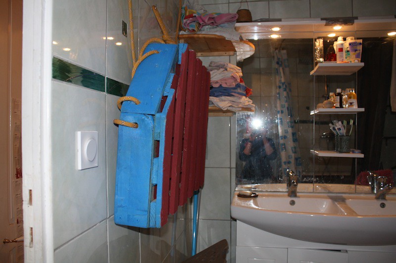

Ok, vous l'aurez voulu, voilà les images...
C'est du brut, moi je fais pas trop dans les finition :
Vous avez remarqué que mon Gros Blanc a un collier qui représente la Galaxie ?

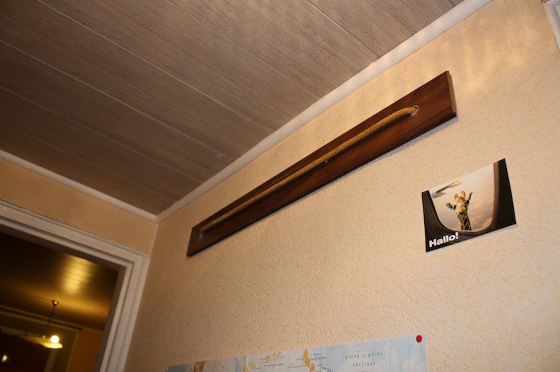

L'autre coté du mur, on voit la corde qui tient la table à langer. Là si ça tombe c'est que la cloison s'écroule, impossible autrement.
Cela dit tu as raison, les enfant tombent beaucoup plus souvent à cause d'un défaut de surveillance qu'à cause d'un défaut matériel. J'en ai bien conscience.

Superbe réalisation.. très chouette. J'aime bcp

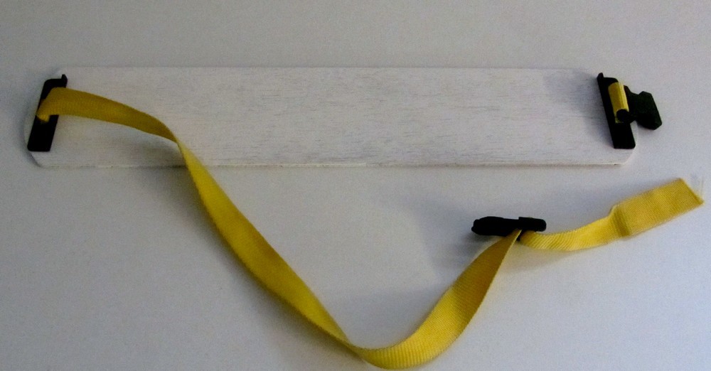

Les bébés qui tombent des tables à langer c'est bien plus souvent qu'on le croit.
Pour pallier au problème, car je suis assistant maternel, j'ai fait ce petit bricolage qui passe sous le matelas à langer et qui attache le bébé dessus.
Je vous rappelle que normalement on doit toujours laisser une main sur le bébé ou l'emporter avec soi en cas d'oubli de quelque chose.
Bonne journée et bravo pour les bricolages (le super sabre est magnifique).
Luc;)
Modifié par CATLUC
Assure toi que le bac à langer ne puisse pas pivoter en position verticale (et donc se vider de son contenu) si le poids du bébé n'est pas pile au centre... Ca bouge un bébé. As tu mis une charnière vissée au mur ?edit : j'avais pas vu qu'il y avait "trois charnières costaudes".
Et gaffe aux échardes...
Modifié par Fred_76
Merci pour vos remarques et vos conseils !
Je me suis dit qu'un enfant de moniteur d'escalade et petit-enfant de guide de haute montagne méritait bien une table à langer qui ressemble à un portaledge. ;)
La table à langer sera vernie avec plusieurs couches de vernis bio-bio-zen-zen pour éviter les éventuelles échardes et le contact direct avec la peinture pas-bio-du-tout.
Bonne idée ton bricolage Catluc.
En principe tout sera à portée de main. Les étagères et les lavabos sont tous proches. Dans l'idéal pas besoin d’attraper autre chose ailleurs.
