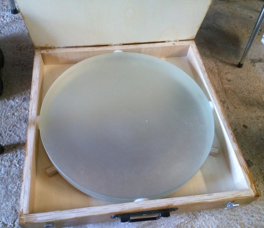

Il vient de chez Skyvision.
il fait petit sur la photo, mais il fait bien son poids...

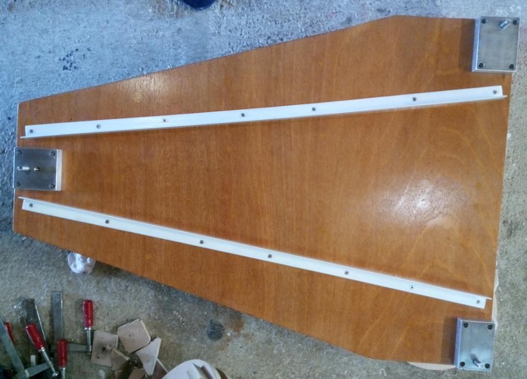

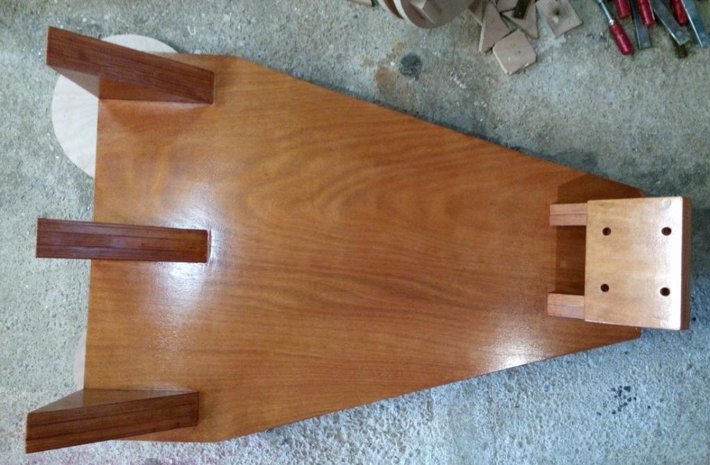

Voilà, pendant que les mauvaises langues se moquent de moi, j'ai un peu bossé.
Le suport est fini.
Me reste à finir le tube, renforcer certaines parties (mettre des plaques entre la caisse et les axes de DEC comme on me l'a conseillé) et mettre en place les 3 supports latéraux du primaire...
A suivre donc :-)
Deux images du support, le dessus et le dessous (les 3 "pieds" sont des boulons inox M14) :-)

Toujours l'idée de compacifier, de trianguler, de rigidifier quand ya de forts élancements.
Pourquoi ne pas avoir mis un équerrage sur les 3 triangles portant le support à roulettes??????
Oui, tu vas dire "c'est vachte costaud ainsi", et d'ailleurs Yann t'as devancé en disant "ça à l'air d'être du costaud", certes, et même si avé les pantouffles, tu montes dessus pour nous le démontrer !
mais ça l'aurait été sacrément davantage avé (une simple planche en façade suffit, reliant les 3 triangles à la base)
en tout cas, c'est du beau !
"Pourquoi ne pas avoir mis un équerrage sur les 3 triangles portant le support à roulettes??????"
Alors figure toi que je me suis posé la question !! (j'ai l'air de faire le truc à l'arache mais je réfléchi des fois quand même un peu :-))
Et je me suis dit : à cet endroit les triangles ne seront sollicités que verticalement (le poids du fer sur la tronche...), faire un renfort pour pas qu'ils bougent latéralement ne sert à rien, et si je le fais les experts du forum vont me dire que je fais un truc trop lourd pour rien...
Mais, car il y a quand même une toute petite astuce, le support à roulette (la plaque alu de 15 mm d'épaisseur) va être vissé sur les 3 triangles, alors ça va quand même rigidifier le tout.
Bon maintenant si vraiment vous pensez qu'il faut que je rajoute une planchette en façade et qu'il y a une raison mécanique à cela, je le ferai bien volontier :-)
