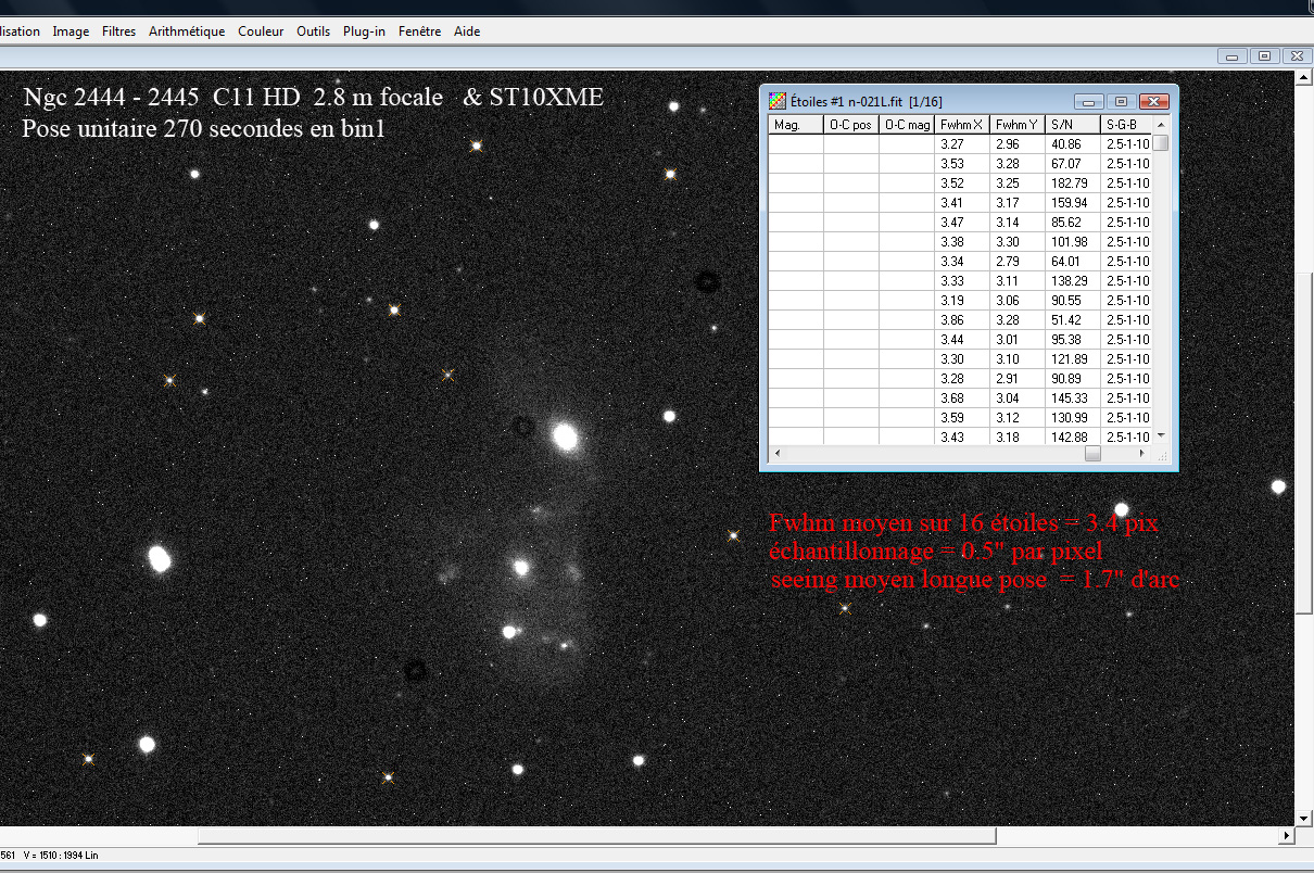

Jean Philippe : le seeing est trés bien en dessous de 1.8. Il reste exploitable entre 1.8 et 2.1 (soit une limite sup moyenne de 4.2 pix en FWHM sur le capteur).
Au dela de 2.1 sur pré image je ne fais pas de luminance et je passe en bin2 pour le RGB qui demande moins de résolution. Puis je rentre le matos. C'est déja arrivé.
En géneral je fais 50% des poses en RGB au départ (quand l'objet est encore bas), puis je passe en bin1 luminance, je passe le méridien, puis je termine par le solde du RGB.
Une brute luminance bin1 :
