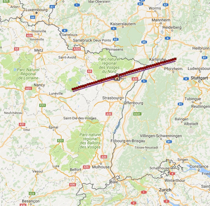

On peut retrouver la trace de pratiquement tout ce que l'on observe, mais il faut bien noter l'heure le plus exactement possible et avec ta localisation aller dans calsky.com :
  Citation
http://www.calsky.com
Pour faire une recherche dans Calsky, après enregistrement dans Calsky avec votre localisation, il faut aller dans satellites/starchart
Là, on défini date et heure, la période désirée(10 minutes par exemple et donc mettre l'heure 5 minutes avant l'heure H), l'intervalle des pointages de position des sats (5secondes). Ensuite aller sur la carte et en pointer l'endroit désiré, puis dans la boite au dessus, cocher la case réalisme pour avoir les planètes et la lune, mettre les magnitudes au max si besoin, et définir un champ cohérent avec les recherches (5 à 15 °) et on obtient ce genre de résultat.
Le seul problème est que calsky rame un poil le temps de calculer chaque carte.
En passant le pointeur sur les points des trajectoires cela te donne les données associées au satellite, nom, position, magnitude, etc et on peut ensuite rechercher des données complémentaire sur les satellites dans les rubriques du haut.
