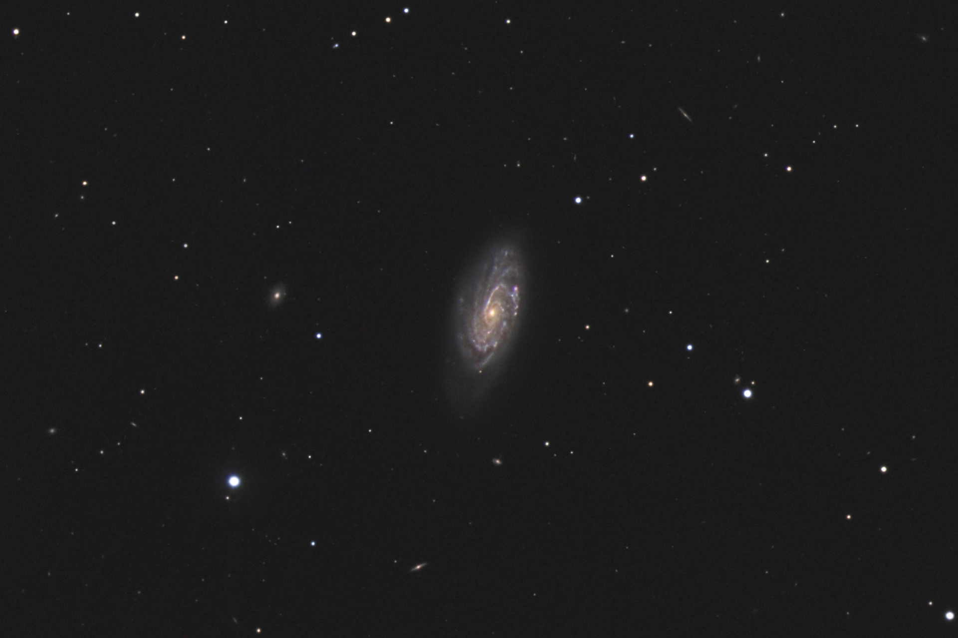

Un passage dans le 'tit Lion qui renferme de nombreux objets de petites tailles propices aux longues focales. Ngc 3294 en fait partie avec une modeste dimension apparente de 3'x2'.
C'est une spirale vue de 3/4, magnitude 11.2, elle est un peu asymétrique avec un coeur décalé par rapport à l'ensemble des spires. Sa magnitude de surface est assez faible, c'est donc un objet plutôt difficile.
Elle fut découverte en 1787 par Herschel.
Conditions d'acquisitions : Image de Fin Février 2015. Site périurbain en agglomération Lilloise sous un SQM de 19.25.
Seeing sur pré image à 3.2pix, soit 1.6" d'arc.
C11HD à 2.8 metres de focale + Sbig ST10XME, guidage au capteur interne sur étoile de mag 8.1.
Monture G11 Losmandy stepper, interface Boxdoerfer MTS3SDI. Goto avec Cartes du Ciel.
21 X 270 secondes luminance bin1 et 3 x 25mn bin2 pour le RGB
Prétraitements Iris V5.1 puis LRGB et post traitements sous PS CS2

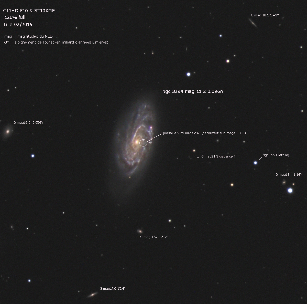

Image recadrée avec annotation de quelques objets.
Guillaume Bigoudan a "découvert" Ngc 3291 en 1885, qui n'est en réalité qu'une simple étoile, située à droite de l'image, sans doute confondue avec une galaxie lors de sa découverte (pb optique?).
Elle figure donc au catalogue Ngc... un simple "bug" stellaire parmi le monde galactique lointain.
A noter également la présence d'un quasar vu au travers de la galaxie, découvert grâce aux images et relevés spectro Sloan. J'ai tracé un cercle pour indiquer sa position approximative sur la galaxie.
La limite de détection doit approcher magnitude 22.
Image de référence habituelle, faite au RC de 800mm par Adam Block :
http://www.caelumobservatory.com/mlsc/n3294.jpg
C'est nul ....
T'aurais pu cadrer la jolie galaxie juste à droite (voir a. Block) avec le champ super plat que tu as maintenant ?

Il y aurait une possible super nova sur l'image... un "scop" qui reste à confirmer :)
Salut Christian,
Pas redétectée ce soir au T317. Elle doit être tombée sous la magnitude 20.
Ton image a quand même un mois d'âge, donc même si elle n'en était qu'à ses débuts, il faut 15 jours pour monter au max de luminosité (qui n'a pas dû dépasser mag 19 vu sa distance), puis la descente...
Dommage pour la SN, je pense qu'on ne saura pas si c'en était vraiment une.

Emmanuel, ok pour la super nova, oui, c'est une image qui commencer à dater pour confirmer une SN, très faiblarde quand même... !
Enfin il faut bien avouer que tu as le bon oeil pour dénicher une étoile de 19eme magnitude sur mes images..
