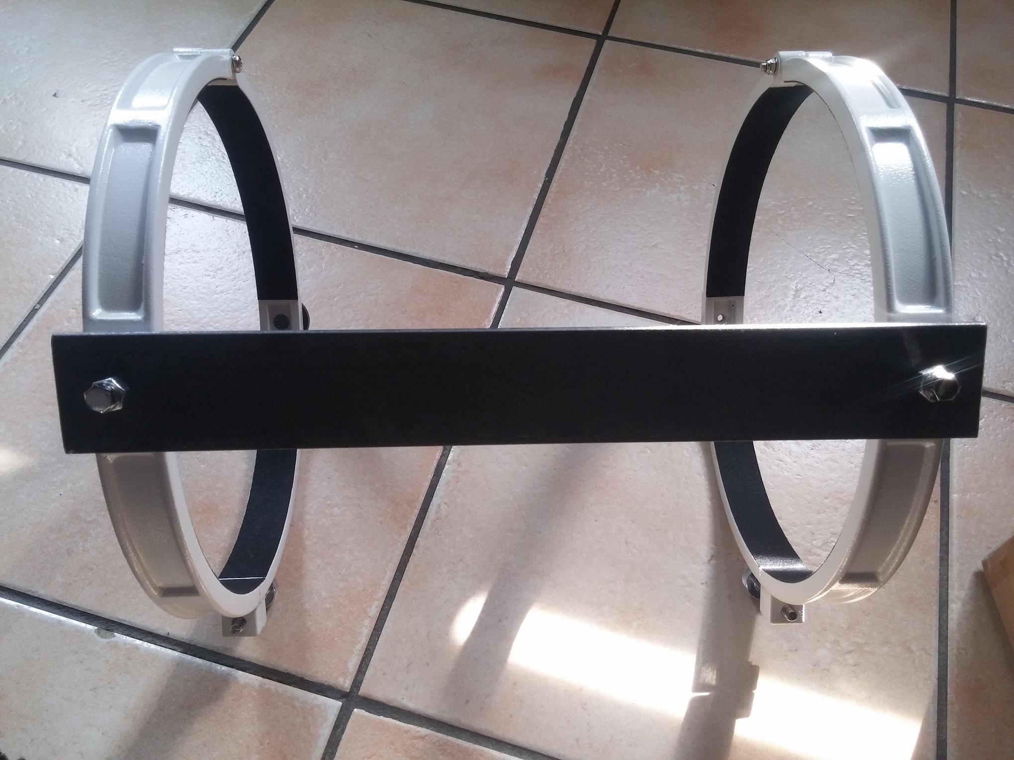

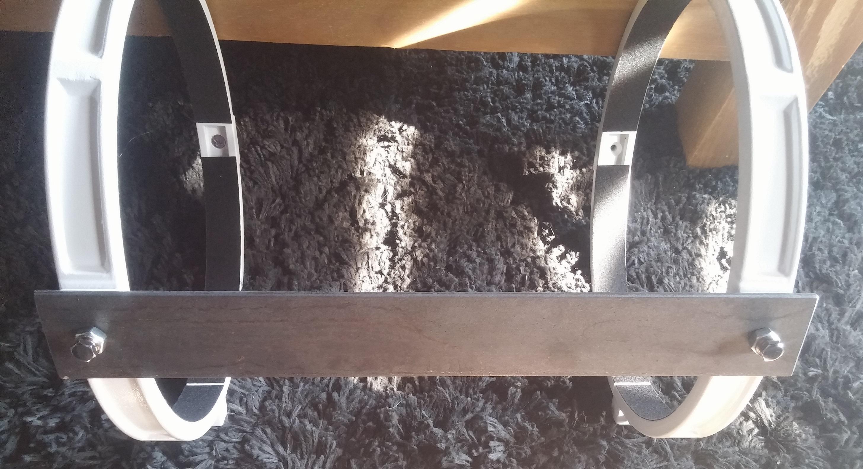

Est il "jouable " d'en fabriquer une le temps d'en recevoir une ?
Oui avec un bout d'aluminium ou de bois bien costaud. Ça dépend de la charge que tu mettras dessus.

Je vais tenter le bout d'alu je pense , j'ai pas trop le choix :(

Vous n’auriez pas un tuto sous la main style distance entre les trou etc même si c'est bidon , c'est juste au cas ou quoi.
En tout cas imaginez ma déception en réalisant ça :'(
Pour info c'est un dob 254/1200 qui va grimper la bête.

Bonsoir, pour une queue d'aronde de type Vixen
.....A
.._____
./ .......\ C
/_____\
.... B
A 35, B 45, C 15mm d'épaisseur
Pour la longueur, je partirais sur 300 ou 400 de long, car un 254, c'est long.
Pour la distance des deux trous de fixation, tu peut partir sur 20mm de chaque bord, le diamètre dépend des vis des colliers.

A mon avis tu ne devrais pas bricoler en bois vu les charges en jeu et tu n'as certainement pas de fraiseuse à la maison.
Tu as des anneaux avec le dob ?
Ça m'étonnerait.
Profites en pour te prendre une queue d'aronde longue 33cm, ça se trouve pour 25E.

Pour revenir au sujet, vu la taille et le poids d'un 250/1200 bricole pas une queue d'aronde car ça risque de fléchir ou de casser !(ou alors tu as un tour numérique + de l'allu de qualité dans le garage ...)
C'est vrai que le descriptif du matériel fourni est contractuel. Pierro a l'obligation de te fournir la queue d'aronde - et je pense que c'est ce qu'il va faire, c'est la loi. La seule exception c'est une erreur manifeste dans le descriptif ou dans le prix, qui ne pouvait être ignorée de l'acheteur. C'est arrivé il y a 1 ou 2 ans quand une boutique avait oublié un 0 dans le prix d'une apo taka...
Il te faut juste en faire une en attendant de recevoir celle qu'il va t'envoyer.
Dans ces conditions, une en bois bien solide fera parfaitement l'affaire.
Fred ,tu es sur ? En bois ?
Je suis vraiment pas spécialiste mais un tube 250/1200 ça doit peser 15kg au moins non ?
+1! Déjà avec un instrument plus petit le couple exercé sur la mécanique me fait un peu peur. Alors avec un 250...

Voila, pour ce qui est du bricolage j'ai moyen de faire un truc propre au boulot, c'est pas gênant, mais c'est triste de devoir bricoler pour une eq6 ^^
J'ai commandé chez pierro astro parce que tout ceux qui en parlent le recommande.
J'ai pas eu de bol qu'il n'est pas mis à jour son site. mais je ne vais pas renvoyer le tout.
Hier soir j'ai donc commander un queue d'aronde "type vixen 33 cm" 32 euros fdp inclus.
Désolé pour ceux qui n'aiment pas mais quelle queue d'aronde serait idéal ?

Salut , je reviens sur ce post pour vous expliquer un peut le "bricolage" en attendant la queue d'aronde " officielle ".
Donc un morceau de fer plat de 38 cm de long / 5 cm de large / 5 mm d’épais.
J'ai meulé légèrement de sorte que les tranches soit biseautées pour correspondre au mieux.
2 boulon en guise de "rondelle" parce qu'avec 5 mm d’épaisseur la visse qui prend l'anneau ressort dernière du au manque d’épaisseur.
Bon je dirais pas que ça vaut une queue d'aronde authentique mais après avoir testé hier soir , le fer plat n'a pas l'air de trop bouger.
Enfin voila ^^
Bonjour, les vis qui dépassent au niveau des colliers, en dessous de la queue d’aronde, c'est pas un inconvénient, c'est même une sécurité, car si par inadvertance tu as mal serré, ça évite d'avoir le matos par-terre.
Yves.
