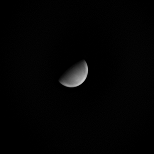

Histoire de participer, une Vénus prise en UV sous une transparence exécrable ce soir sur Paris :
A 150% de la taille d'acquisition, on devine des nuages :
C8, barlow Zeiss x2, PLA-Mx avec filtre W47+IRcut

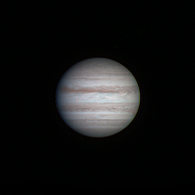

Petite accalmie au moment du coucher du soleil pour une Jupiter en RVB entre les passages nuageux d'altitude et les chemtrails :m2::
C8, barlow Zeiss x2, filtres RGB Baader, PLA-Mx
2000 images par couche, dérotation R/V/B sous WinJupos, cosmétique sous Photoshop.
Europe est sur l'image. Le premier qui la trouve gagne ... mon admiration éternelle !
Bon, c'est pas du grand Ricounet mais avec une transparence si mauvaise, à l'impossible nul n'est tenu !

Très efficace le filtre sur Vénus !;)
Hier vers 22h 30 j'avais Europe pile au centre de Jupi.
Tellement peu l'habitude du C8 qu'au moment du traitement j'ai cru à une poussière sur le capteur :rolleyes:
Pour le fun je me suis amusé a enquiller la Barlow 2X en restant en 640X480 et bien la Jupiter rentre même pas dans le fenêtre de capture :b:... elle touche les bords !:mdr:
Bravo Eric, tu n'as pas perdu ton temps, Vénus a de beaux détails même en UV (vu qu'il est bon dans le bleu ton tube, tu as bien fait de persévérer !) et la prise de vue nickel, sans zone cramée ! Belle Jupiter de fin de saison, avec beaucoup de détails. Et tout cela sous un ciel très moyen, j'ai pu le constater moi-même !
deux belles photos, c'est vrai que sans transparence il est difficile de sortir des détails sur Vénus en UV , mais ils apparaissent !

Merci Stéphane. C'est un peu grâce à toi que je me suis mis (modestement) à Vénus. Ton tuto est très bien fait aussi, ça m'a bien aidé ;). J'ai fait une image tous les 1/4 d'heure mais je n'arrive pas à homogénéiser les traitements à cause du fond de ciel, clair au début, sombre à la fin, du coup l'animation n'apporte pas grand chose :confused:
C'est mignon tout ça :wub: Et j'ai trouvé Europe, facile !:p

Ce sont 2 filtres couplés : un violet Wratten 47 qui laisse passer l'UV mais aussi l'IR d'où l'association des 2 pour ne garder que l'UV.

Mention spéciale pour ta Vénus, tu les améliores à chaque prise, avec de plus en plus de netteté et de détails. Jupiter reste très douce aussi.
Merci Yves. Vénus n'est pas une cible si facile, notamment pour la MAP. Heureusement, de ce côté là hier, la turbulence n'était pas trop forte. Par contre la transparence était à ch... :cry:

Europe vu !!

Jupiter est tout en nuances mais bien détaillée et vénus se dévoilent bien avec le filtre W47... c'est du beau boulot ;)

Merci Gérard. J'avais essayé précédemment avec un IR Pro 742 mais ce n'était pas mieux. Un UV Venus pourrait peut-être faire mieux mais je crains que les 200 mm du C8 ne collectent pas assez de photons ... et pis la bête n'est pas donnée ! Si par hasard tu en as un et que le coeur t'en dit d'imager Vénus, tu me donneras ton avis ...
Elle est superbe bravo mais bah moi je trouve pas Europe pffff bon faut dire que sur le iphone c'est tout petit aussi !!!!
Effectivement tu n'as pas mis toutes les chances de ton côté ! Sur ordi c'est un peu plus facile ;). Merci TILOUNE !

tout comme Yves, une préférence pour Vénus :)
non pas que Jupiter ne soit pas belle, bien au contraire, mais j'aime bien y voir la GTR :p
Elle y est la GTR ! Mais, comme dit mon fils ... steak hachée ... sur le bord !!! Merci Julien pour ton passage ! Et encore bravo pour ce que tu sais ;)
Oui, tu as vu, c'était vraiment limite ... Pour Jupiter, juste au coucher du soleil, quasiment pas un pet' de turbu mais la fête a été gâchée par cette fichue transparence :m2:

Je trouve sympa le début de tache rouge à droite sur Jupiter...
Ah, tu l'as vue toi ! Bravo et merci !

Superbe la GTR sur le limbe ! :rolleyes:

Merci Alain. C'est malheureusement la fin de la saison pour Jupiter, et on n'est pas gâté avec Saturne qui reste très basse ... et pour longtemps. Reste Mercure que je n'ai jamais essayé mais depuis chez moi c'est impossible, faudra que je bouge.
" homogénéiser les traitements à cause du fond de ciel, clair au début, sombre à la fin, du coup l'animation n'apporte pas grand chose :confused:"
et tu as essayé avec winjupos?
Ecoute non car je n'ai pas saisi l'intérêt de toutes ces manips dans WJ (dérotation sur 1 image ?) et PIPP. Il doit y avoir quelque chose qui m'a échappé alors ...

Puis-je t'emprunter ton image de Vénus pour l'insérer dans mon post dessin pour la comparer ? J'y vois de fortes similitudes.
Merci Will, pas de problème ;). Mais tu sais, la référence pour Vénus, ce n'est pas moi, c'est Stéphane (exaxe) !

l’intérêt c'est plutôt de se servir de winjupos comme calibreur d'image:
Nord ou Sud en haut bien droit , c'est pratique pour les animations
fond homogéne.
et bien d'autres choses.
je fais pareil avec cs (pas de dérotation) mais c'est plus long...
fond homogéne.
OK, je vais essayer. Merci Stéphane ;)
