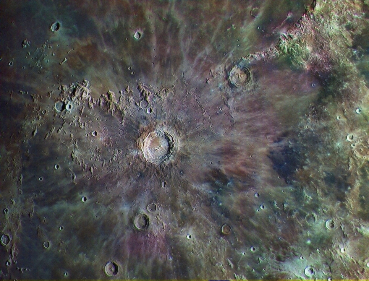

le temps étant médiocre et passant pas mal de temps à faire mes cartons pour mon déménagement, j'arrive à trouver quelques heures pour traiter les captures de la Lune en couleur que j'ai fait il y a quelques temps.
Toujours dans le contexte de la phase de tests, je me rends compte que le couple capteur mono + filtres a l'air d'être bien plus performant que le simple capteur avec sa matrice de bayer. Je pense que c'est la combinaison d'une meilleure résolution accompagnée de filtres plus sélectifs qui enfonce le capteur couleur.
Voilà un exemple de traitement sur la région de Copernic (qui est vraiment géniale pour les couleurs). J'ai poussé les curseurs du contraste pour essayé de faire apparaître le plus grand nombre possible de nuances de couleurs et j'avoue que je n'ai pas été déçu.
Avez-vous jamais vu autant de nuances de couleurs sur une photo de la Lune ? Personnellement, moi, jamais. Je suis bleuffé.
Alors, on voit surtout du rouge, de l'orange, du vert et du bleu. Le rouge et orange montre la présence importante de fer, le bleu montre la présence de titane. Le vert correspond plus, si j'ai bien compris, à du verre qui a été créé grace à la chaleur de l'impact de la météorite qui a créé Copernic.
Un autre exemple, c'est la comparaison entre le rendu des couleurs avec la miniCAM5F+SC6" et un test de couleurs du satellite LROC :
Même si il y a des différences (ce qui ne m'étonne pas car on accentue des couleurs très très peu marquées et la moindre différence sur l'image initiale implique de grandes variations dans le rendu final des couleurs).
La correspondance n'étant pas mauvaise (voire bonne), cela implique que, au delà du simple aspect cosmétique de la photo qui plaira ou ne plaira pas, on peut envisager sérieusement de réaliser un travail sur la géologie et la composition des sols lunaires avec une simple caméra, sans avoir besoin de s'acheter un satellite.
Une autre comparaison, cette fois avec le satellite Clementine :
Pour moi, la comparaison est tout à fait possible. Clementine voit plus de rouge là où la miniCAM5F voit plutôt de l'orange. Rouge et orange mettent en avant une forte présence de fer et peu de titane. L'information globale sur les sols est cohérente entre les deux images.
Perso, je trouve ça hyper intéressant car quand je faisais de la Lune en couleur avec la QHY5L-II couleur, j'étais plutôt dans la cosmétique avec des couleurs qui permettaient de différencier les sols mais sans permettre une discrimination des éléments des sols (je n'ai jamais pu avoir un rendu des couleurs qui s'approche des résultats des satellites, probablement à cause de la matrice de Bayer qui empêche une balance des couleurs fidèles à l'original).

Merci Luc et David. Comme vous voyez, je m'amuse bien avec mon nouveau jouet.
Je suis sur le cul pour la différence avec un capteur couleur. Si j'avais su, j'aurais acheté à l'époque la version monochrome de la qhy5l-ii avec une RAF.
Mais bon, avec des si ...
