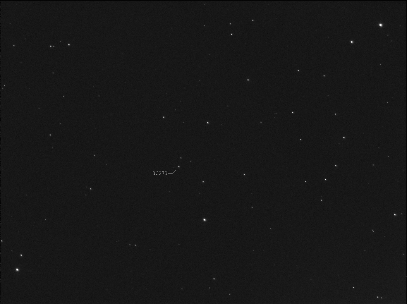

Une image au TN150/750 23x30sec à la CCD, il y a deux ans... c'est juste une simple "étoile" de mag v~ 13 comme une autre.

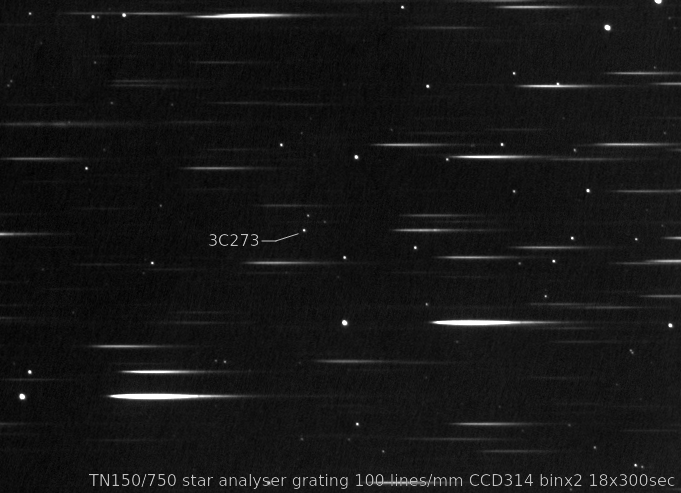

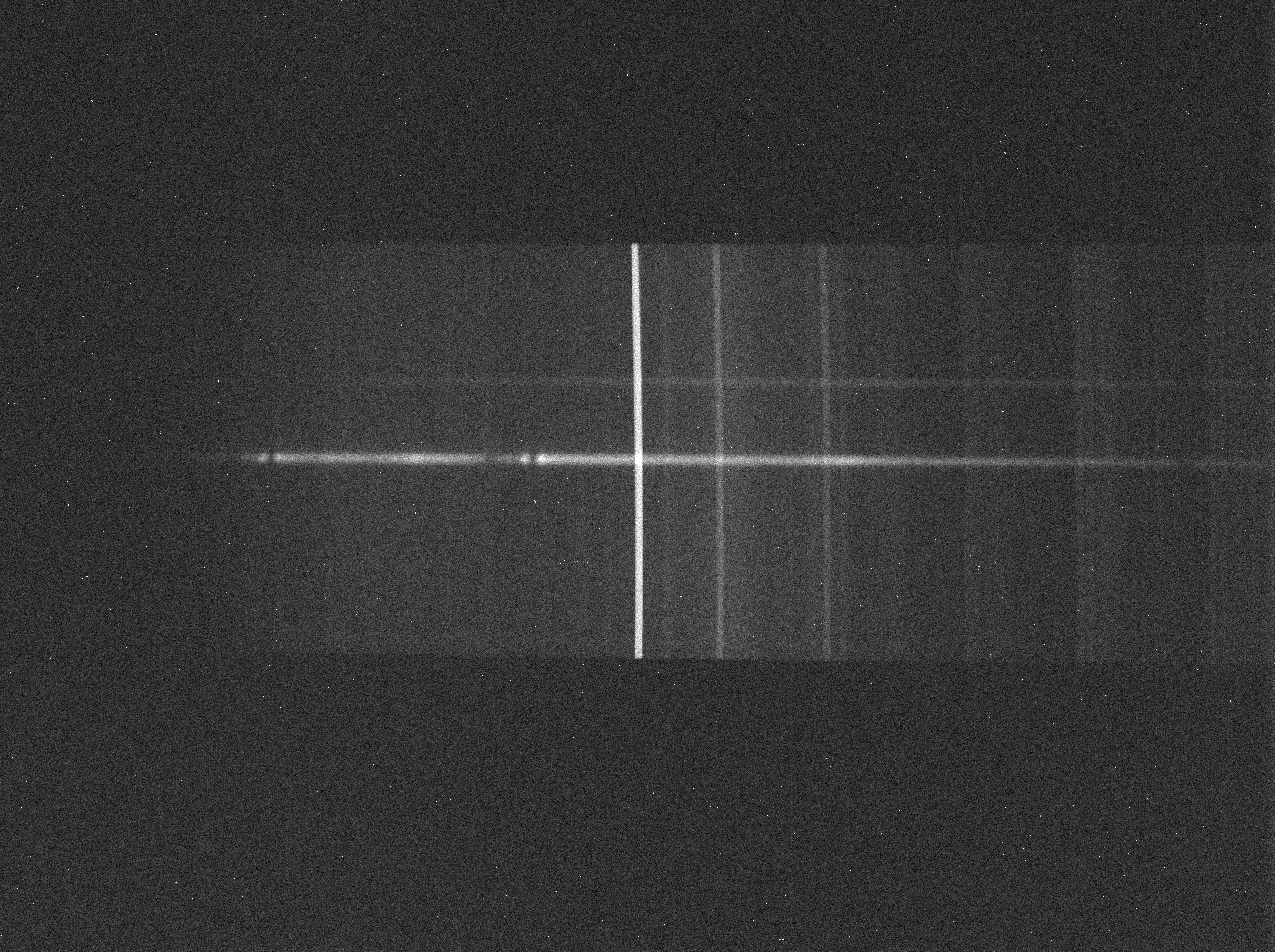

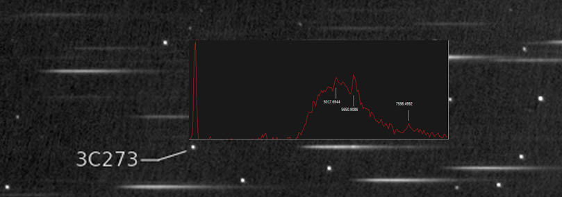

18x300 sec en bin 2 avec le TN150 et le SA100 sur le nez de la CCD
On voit que le spectre du quasar (dispersé à droite de l'image du quasar) est marqué par des raies en émission.

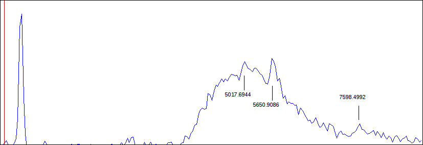

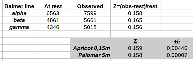

Le profil brut, calibré en longueur d'onde (c'est à dire en Ångström par pixel) avec l'aide de Denebola en étoile de référence, VisualSpec permet de calculer la longueur d'onde des principales raies d'émission :
Un spectre bizarre.. Il faut réaliser que l'on ne savait pas si on regardait un objet dans ou hors de notre galaxie à l'époque ! C'est Maarten Schmidt qui a recollé le puzzle, tout simplement et magnifiquement en réalisant que les raies de Balmer de l'hydrogène excité étaient fortement décalées vers le rouge. Dans l'article ou Schmidt a publié son spectre et son idée, il a écrit cette phrase de conclusion "la plus directe et qui prête le moins à l'objection" que 3C 273 n'était pas une étoile mais le noyaux monstrueusement lumineux d'une galaxie lointaine (Nature 197, 1040 (1963)). Une découverte qui a changé notre vision du monde, avec le télescope de 5 m du mont Palomar, que l'on peut reproduire maintenant avec un minuscule instrument amateur et une CCD
http://www.nature.com/physics/looking-back/schmidt/index.html
Le calcul du décalage Z vers le rouge des raies, et la comparaison avec le résultat de Schmidt.. z= longueur d'onde observé de l'hydrogène dans 3C273 moins la longueur d'onde de l'hydrogène au repos (sans mouvement, dans le laboratoire) puis divisé par la longueur d'onde de l'hydrogène au repos.
Le petit télescope Toulousaing donne un résultat qui colle pas mal au Palomar qui a permis la découverte :p
Ca commence à faire loin, environ 750 Mpc (∼2,5 milliards d'années lumière) et une luminosité absolue de -26,7, prévoir la crème solaire avec un objet pareil dans sa galaxie !

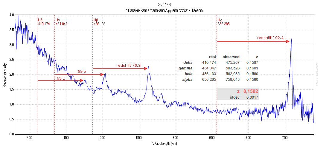

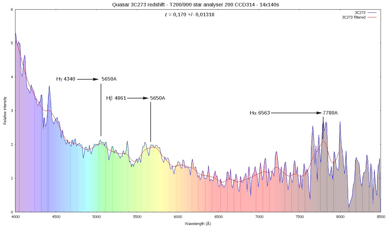

Début Mai 2015 j'ai refait une observation de 3C273, cette fois ci avec le T200 et un star analyser 200 dans la roue à filtre. Le spectre est corrigé pour la réponse instrumentale, avec Denebola pour référence. Je n'ai pu poser que 14x140s, le rapport signal/bruit est au raz de la moquette... Avec un lissage Gaussien sauvage pour visualiser (ce qui pourrait être) les raies de Balmer, on obtient :
Le z observé colle ici moins bien, sans surprise vu le manque de poses.

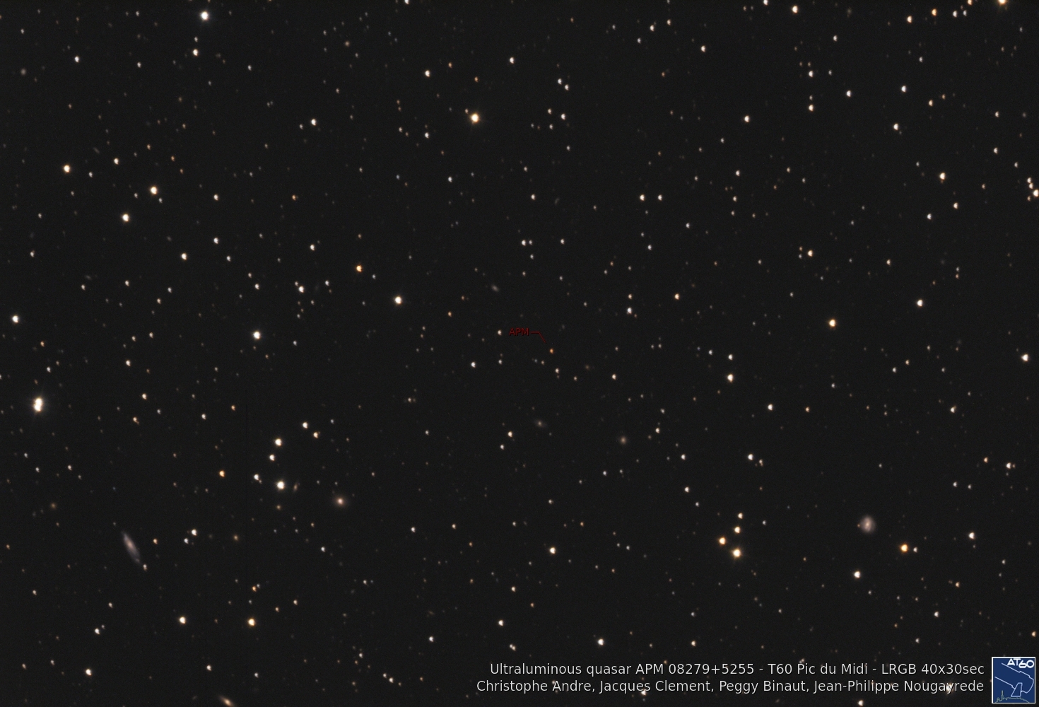

Un autre classique, la frontière ultime des amateurs, le quasar APM 08279+5255, dans le Lynx.
Il est facile à repérer sur l'image RGB, avec sa belle couleur rouge tomate (rmag~15). Il a d'ailleurs été découvert en 1998 lors d'études automatisée de recherche d'étoiles carbonées. Il ne paye pas de mine comme ça, mais c'est l'objet le plus distant et lumineux qu'on connaisse accessible aux amateurs !
Avec la CCD 314 équipée du spectro star analyser :
La map n'est pas toptop, la collim non plus, du vent à 50 km/h, on a attrapé seulement 27x60sec d'images. C'est moche mais l'essentiel est là ; on peut mesurer son monstrueux décalage vers le rouge :

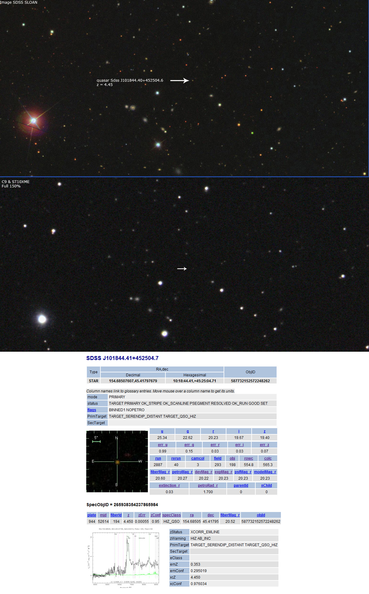

Ils sont fascinants ces QSO. Le plus lointain imagé depuis mon site est à z= 4.45, mag 21. J'examine toujours mes champs mais je n'ai jamais trouvé plus lointain à ce jour.
C'est C.Lebedinsky depuis l'Observatoire Panther qui a réussi à détecter le J1641+3755 à z=.... 6.04 :b:...à magnitude 24 de souvenir. Il n'est pas très loin de M13, mais invisible sur les images Sloan DSS.

Pour souvenir, le "HIZ" à z4.45 :
Ou alors le "Twin" qui est juste à la limite de la spectro amateur :

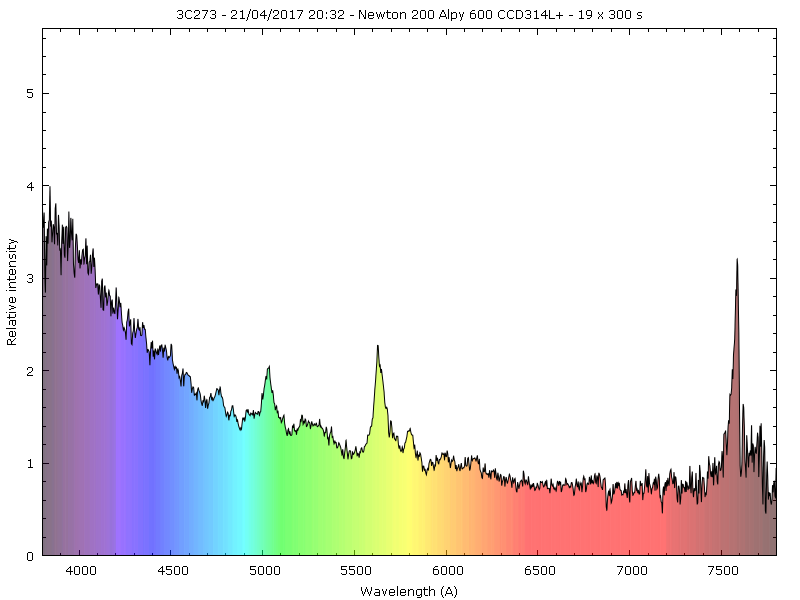

Une mise à jour de ce post, à la faveur du dernier anticyclone qui m'a permis d'enregistrer un spectre de 3C273 plus proprement, derrière une fente avec l'Alpy :b:
Le spectre est plus propre, et le redshift mesuré colle bien (mieux !) avec celui des pros :cool:

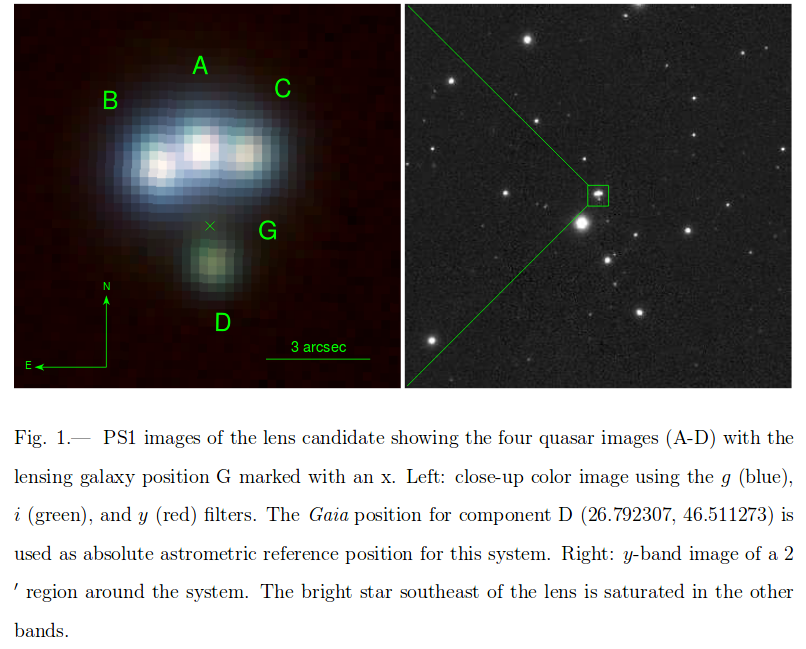

Je remonte ce post avec une nouvelle observation d'un quasar tout à fait extraordinaire.
J014709+463037 surnommé "le Parachute d'Andromède". L'image de sa découverte par PANStars vaut son pesant de cahuettes :
L'image du quasar est démultiplié par l'effet de lentille gravitationnelle d'une galaxie pile dans la ligne de visée.

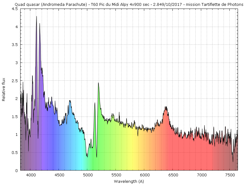

Avec Gérard avec le T60 + Alpy 600 au Pic du Midi nous avons enregistré son spectre. Enfin celui des 4 composantes combinées, car elles ne peuvent être résolues ici. On a pris 4x15 min de pose (il est un peu faiblard, sa magnitude est d'environ 15). Une pose brute :
Le spectre traité :

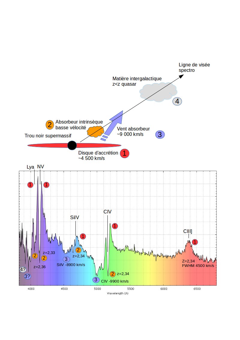

Gérard avait ouvert une discussion sur le calcul de son redshift. En deux mots, en prenant la raie CIII et les raie en absorption intrinsèques aux larges raies en émission on mesure un redshift à z=2.34 . Le papier de découverte au 10 m du Keck donne 2.377 (https://arxiv.org/pdf/1707.05873.pdf). Un autre spectre encore plus récent avec le Nordic Optical Telescope (2.5 m à la Palma) a précisé le redshift à 2.341±0.001 (https://export.arxiv.org/pdf/1708.05131), donc notre mesure colle bien ++ :)
Les composantes en absorptions décalées vers le bleu indiquent que c'est un "broad absorption line (BAL)". Seuls 10% des quasars montrent ce phénomène, c'est une chance que celui là nous soit accessible. Pour les différents types de quasars voir par exemple http://hea-www.harvard.edu/~elvis/structure.htm. J'ai annoté les différentes raies et comment les replacer dans la structure du quasar :
C'est assez cool d'arriver à sonder la structure du quasar et les vitesses démentielles en jeu simplement avec un spectre :cool:

  apricot a dit :
Oui, mais là je ne comprend pas....faut qu'on remonte! :be:
tu m'expliquera ça entre deux tranches de cake :D
Le décalage Doppler-Fizeau entre le centre de 2 raies (observée et au repos, ou ici pour les raies BAL en émission observée et en absorption observée) donne la vitesse :
v = delta lambda / lambda zero x c (km/s)
avec
delta lambda = lambda - lambda zéro (A)
c = V lumière (km/s)
La vélocité Doppler basé sur la FWHM d'une raie étudiée dépend de la température, pression, densité, turbulence etc.. mais permet d'estimer une vitesse d'expansion / de rotation :
V = FWHM / lambda x c (km/s)
La FWHM doit être corrigé pour l'élargissement du à l'instrument :
FWHM corrigée = racine carré (FWHM observé ^2 - FWHM instrument ^2)
FWHM instrument est déterminée par le R de l'instrument = lambda / R (tu peux le déterminer avec les raies de la lampe de calibration)
C'est très clair non ? :b::cool::D
Je ne connais pas de moyen + simple de l'écrire autrement ici O_o En fait ce n'est pas compliqué du tout, la preuve même moi pas mateu du tout qui n'ai pas encore compris ce qu'est un "mètre linéaire" y arrive ;)
