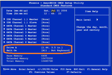

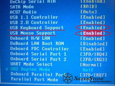

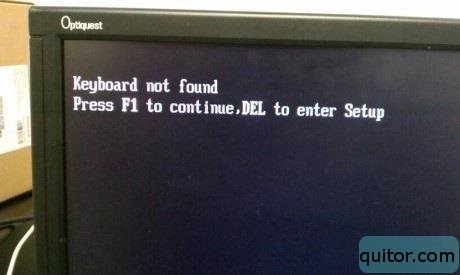

sur les vieux PC, il n'y a pas besoin d'ouvrir, il suffit de débrancher le clavier, la plupart des anciens BIOS bippent
Oui si dans le bios l'option de detection est activé , dés fois il marque juste clavier non detecté préssé sur f1
en tout cas si le clavier est connecté en PS2 et l'option activé dans le bios
Enfin si mes souvenirs sont bons car il peut avoir un clavier usb et l'option acivé

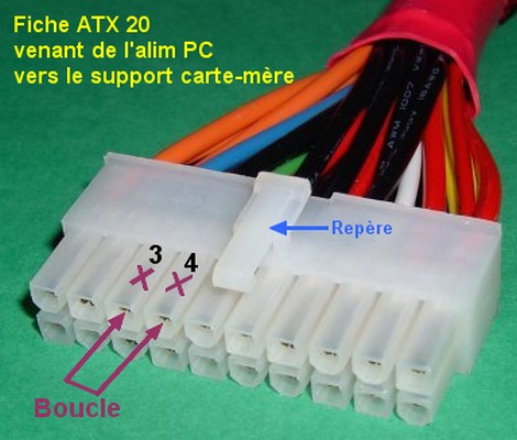

de mémoire, c'est la carte qui établit le contact entre les bornes 3 et 4 du connecteur
perdu pour perdu, un truc à essayer: les shunter
si c'est l'inter M/A ou le relais qui est mort ça peut marcher
