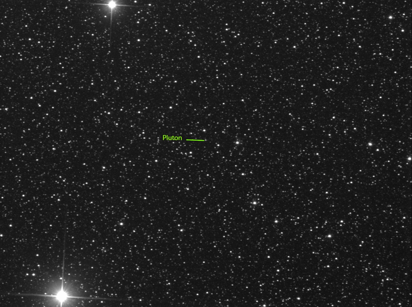

Ca fait quelques temps que je n'ai pas posté de photos. Quelques difficultés de réglages enfin résolus (enfin j'espère).
Lors de mes nombreuses sorties réglages/galères, j'ai shooté sur une seule pose Pluton, sans trop savoir ce que cela donnerai.
Voilà le résultat:
Imageurs: tube 200/800, Atik 314
1 pose de 180s
Le plus compliqué a été de la retrouver.

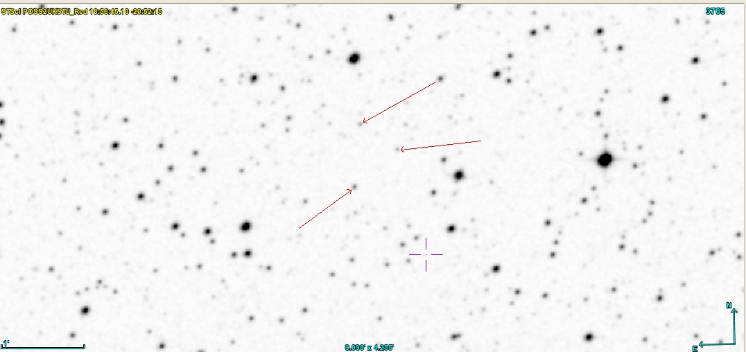

Je suis parti de la même zone sur un catalogue DDS sous alandin et en cheminant d'étoile en étoile j'ai trouvé l'intruse dans ma photo.
Carte Aladin

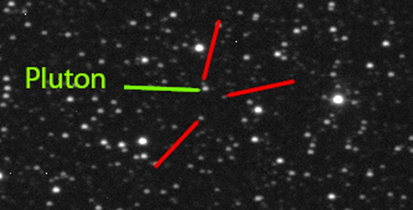

Crop de l'image
Voilà pas mécontent du résultat. Bon peu de détail sur la planète, j'essayerai avec une barlow la prochaine fois :D
Ce ne serait pas plus simple de superposer les 2 images sous Toshop et d'en faire clignoter une pour trouver l'intruse ? ;)
voire : on registre le catalogue et l'image avec Iris en appariement quadratique, puis on met l'une sur l'autre avec celle du dessus en mode différence ... !

Sinon pour repérer Pluton, j'avoue m'être bien amusé avec mon cheminement d'étoile en étoile, un peu comme en visuel avec les objet les plus ténu.
Mais par simple curiosité intellectuelle, je vais tester vos méthodes
