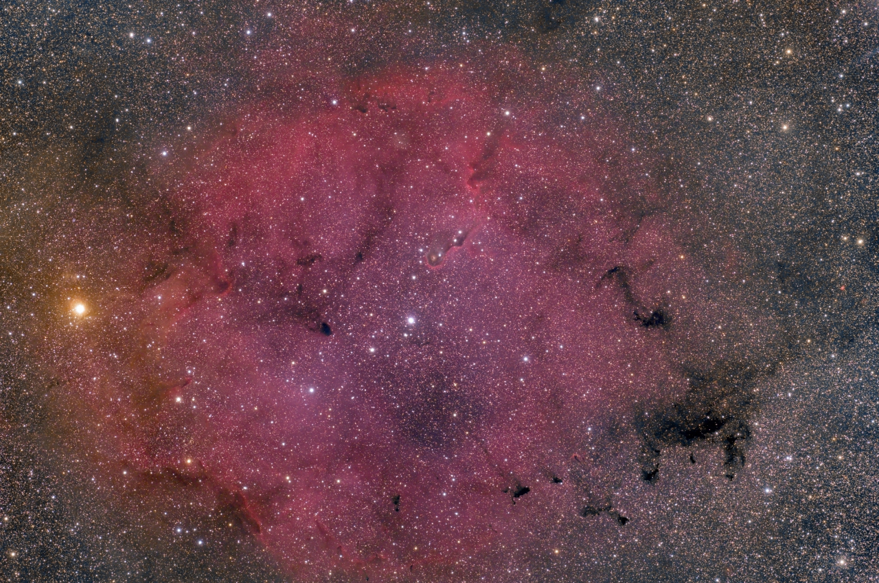

Belle image, mais effectivement, les étoiles en général tirent sur le jaune/orange ce qui donne une teinte trop chaude à toute l'image. Un poil moins 'chaud' serait parfait: http://www.webastro.net/upload/images/14867-1519503028.jpg
Cela dit, la finesse des étoiles est épatante!
Un truc pour avoir la bonne couleur d'étoiles à coup sûr: dans tout champ étoilé il y a ±75% de blanches, 12% de jaunes/oranges, 12% de bleues et 1% de rouges.
Tu prends l'outil 'pipette' en mode 5x5 et tu le mets sur les étoiles les plus 'bleues' de l'image (ici, dans le coin en haut à gauche) et tu dois avoir quelque chose comme ( en RVB ): 153/150/169
Quant aux 'blanches', elles doivent donner à peu près ça: 159/158/160.
Note que dans une nébuleuse rouge (M8) ou bleue (M45), les étoiles sont 'contaminées' par la couleur des nuages, c'est normal. Il faut mesurer dans un coin de ciel sans trop de nébulosités.

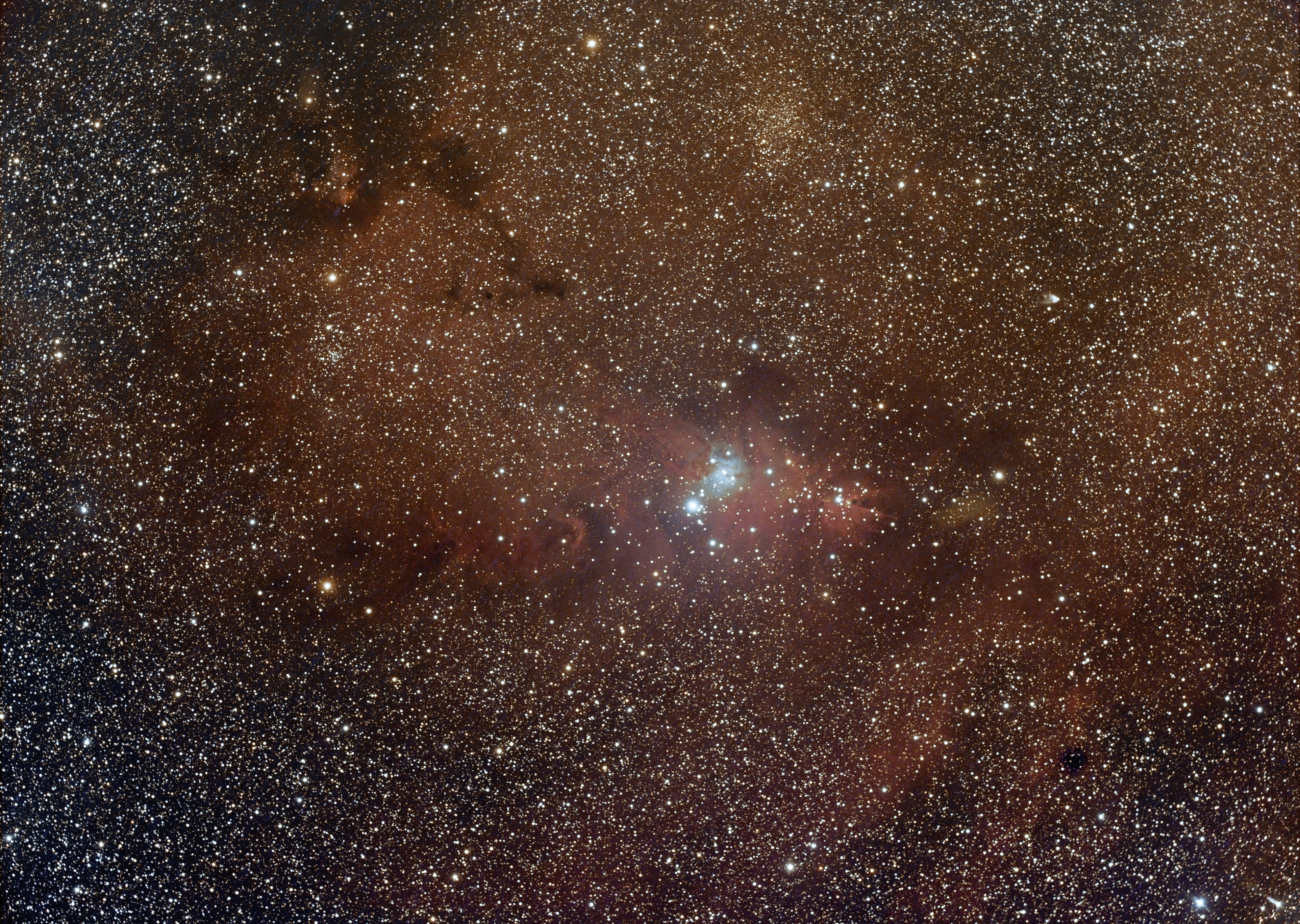

Côté Siril, je pense avoir le process en main. Après l'éléphant je me suis donc attelé à un pélican de l'an dernier qui m'avait donné énormément de fil à retordre pour les couleurs avec DSS... Voir ici : http://www.webastro.net/forum/showthread.php?t=150495
La voici donc revisitée sous Siril (toujours avec drizzle 2x) et finalisée sous CS5 (scripts Astronomy Tools). Je sais pas si les couleurs vous plairont, mais le reste, moi j'aime bien ! J'imagine bien la même image avec 3x plus de poses (43 minutes de pose pour ce résultat c'est pas énorme, et ya quasiment pas de bruit dans la full)...
Cliquez sur l'image pour la full :
En effet Michel le résultat est bien meilleur avec Siril que ce que tu avais fait sous DSS.
Déjà il n'y a plus tous ces pixels chauds résiduels et c'est plus fin (vive le drizzle).

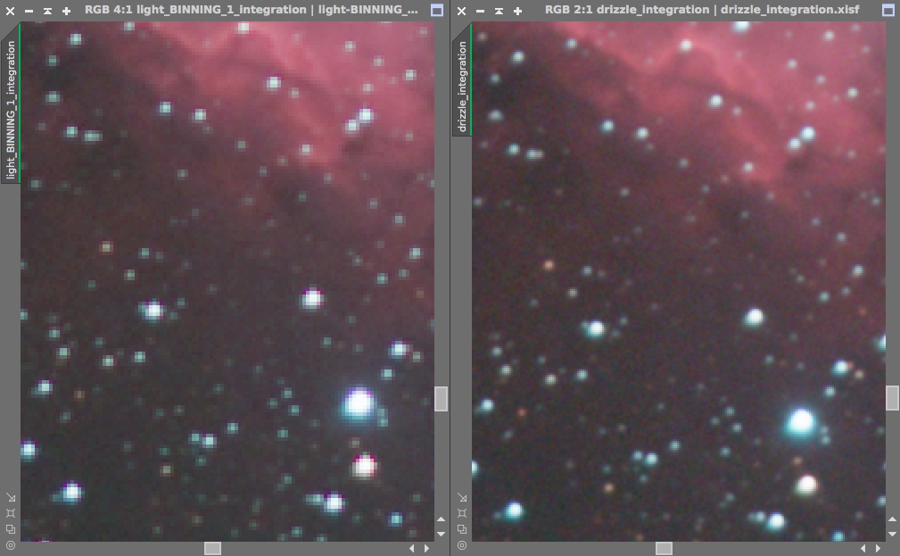

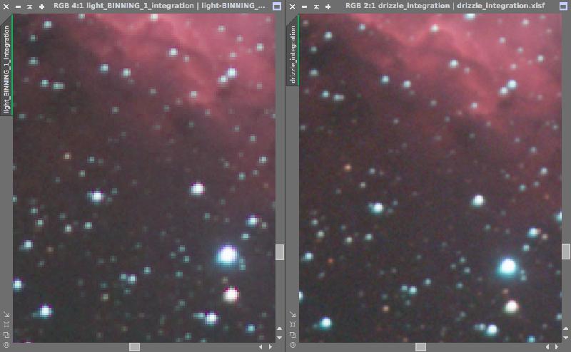

J'avais posté quelques essais de drizzle il y a quelques temps, avec PI.
Le gain est énorme quand on compare à 400% sans drizzle et 200% en drizzle x2.
Je trouve qu'au contraire c'est moins "pixellisé" avec drizzle que sans.
J'avais aussi fait une comparaison : sans drizzle (200%), drizzle x1 (200%) et drizzle X2 (100%)
Avec l'A7s le drizzle est quasi indispensable, qu'il faut accompagner d'un peu de dithering.

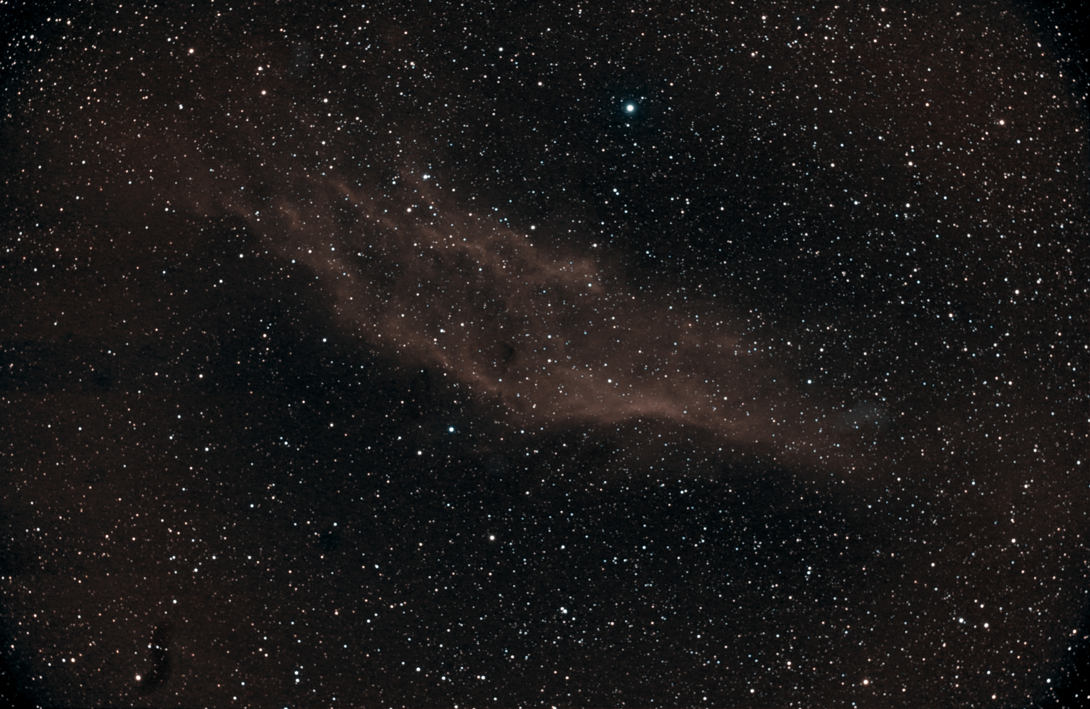

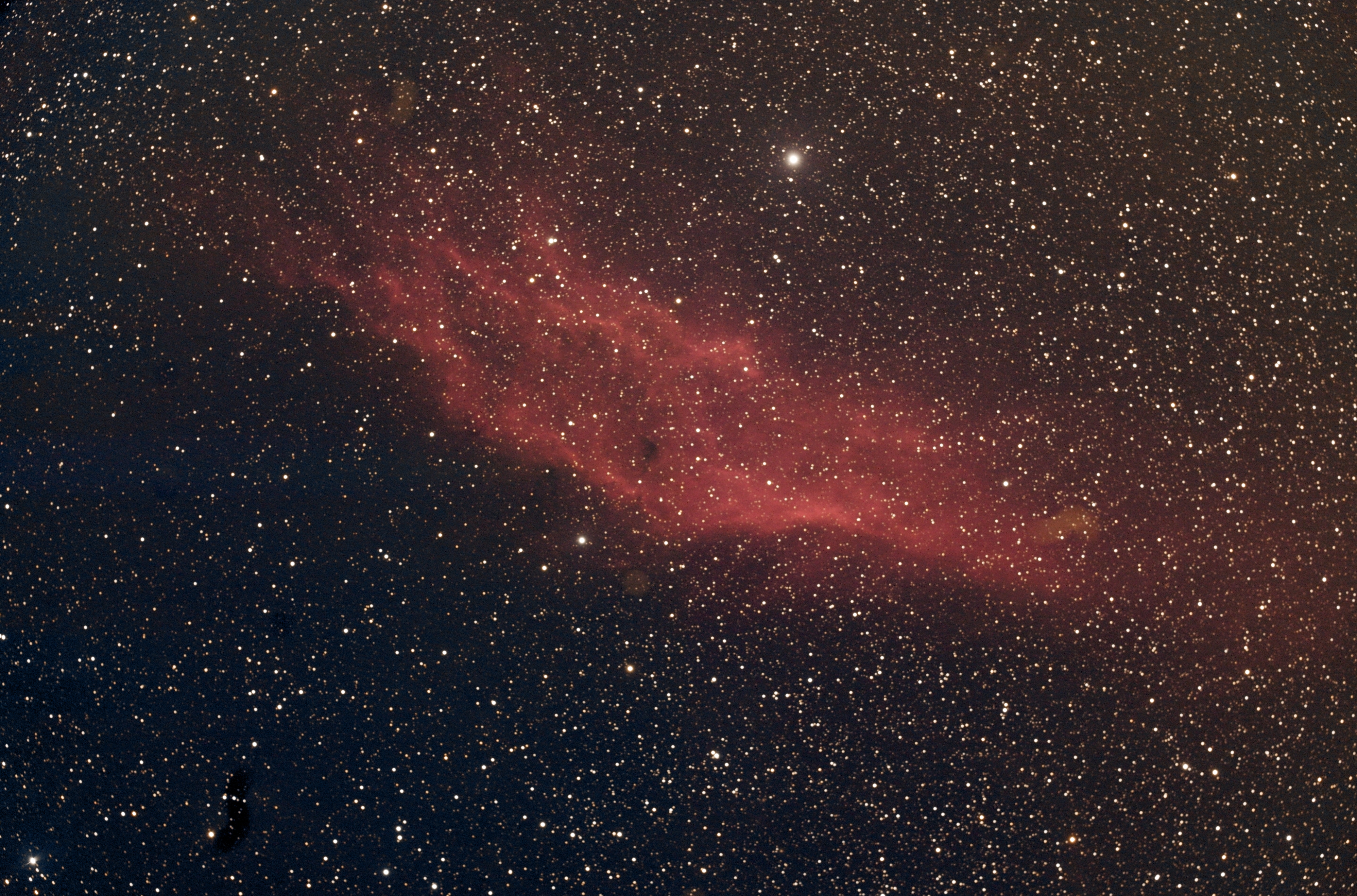

SIRIL est véritablement meilleur que DSS, c'est bon vous m'avez convaincu. Je retesterai avec le drizzlex2 et des flats meilleurs mais voici deux versions, une avec DSS et l'autre sous SIRIL:
DSS:
SIRIL:
