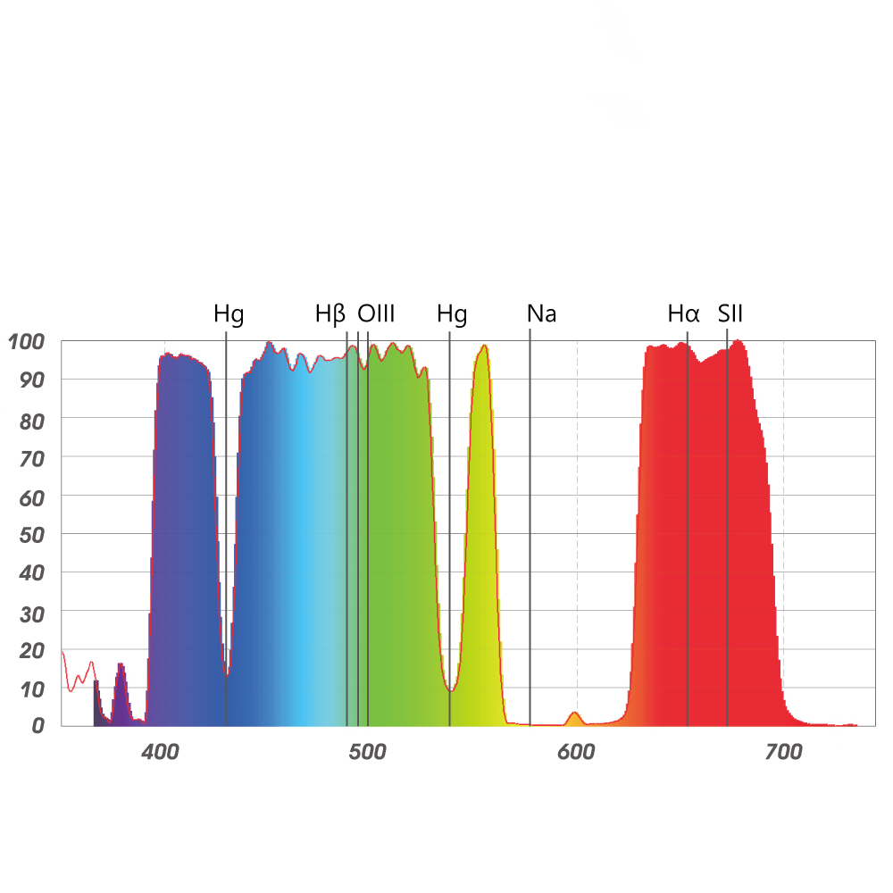

Pour la question du filtre est-ce que celui-ci fait le taf ?
https://www.astroshop.de/fr/filtres-a-bande-large/astronomik-filtre-cls-sony-alpha-clip/p,53729
Pas de soucis avec les objectifs samyang ? Car j'ai cru comprendre que certains objectifs pouvaient poser problème avec les filtres clipsable
Modifié par Linkristobal
J'ai un filtre clip IDAS et aucun soucis avec le Samang 135mm. Par contre, mettre et retirer le filtre y compris en utilisant la pince livrée avec, c'est du sport.

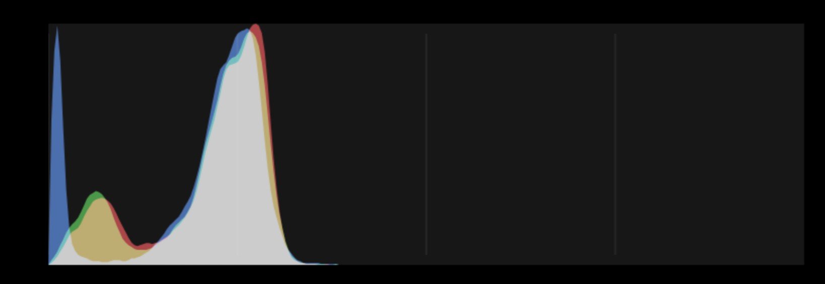

Voici un des meilleurs clichés de la soirée (10s à 3200 Iso f2) brut et avec un traitement sur lightroom mobile sur la version jpeg de l'image.
Au vu de l'histogramme, j'aurais sûrement du forcer un peu plus l'exposition pour la caler plus à droite

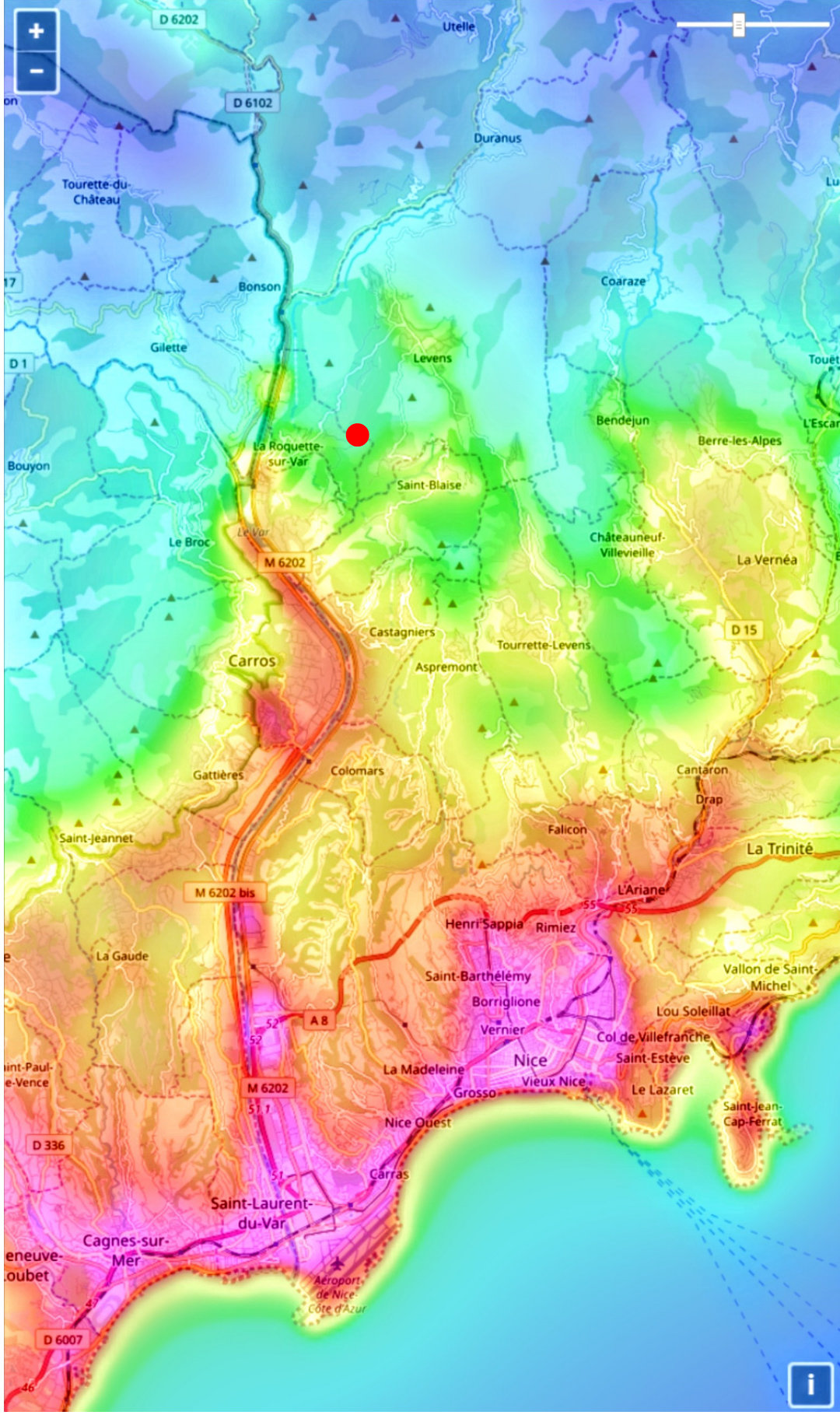

Voilà où j'étais(point rouge)
J'ai été vraiment optimiste en pensant dirigé l'objectif vers le sud.
Sur la photo du dessus j'étais orienté nord nord-est
Du coup pour viser le sud le bord sera bien mieux.
Cette semaine je vais tester le cap ferrat (en bas à droite)...

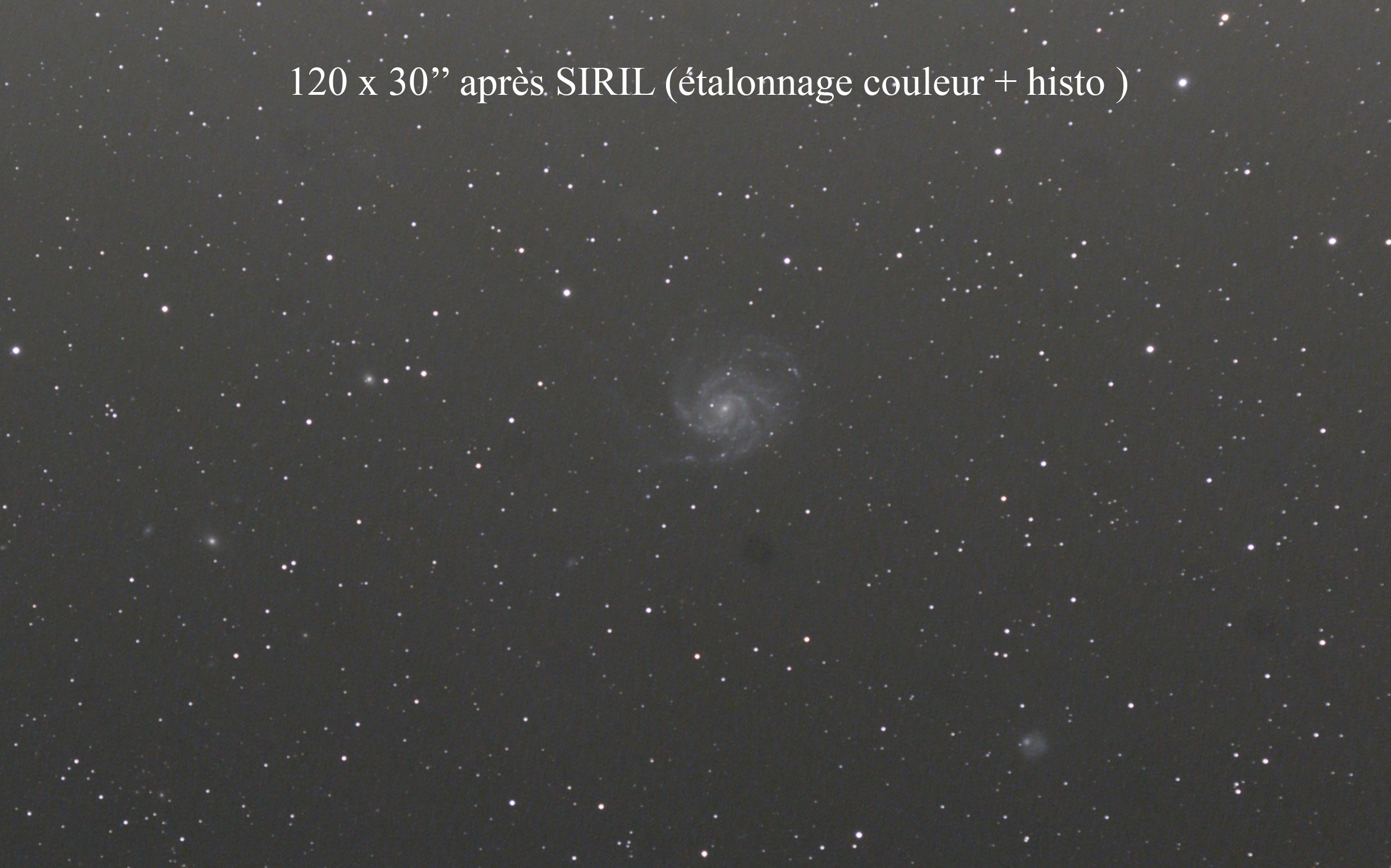

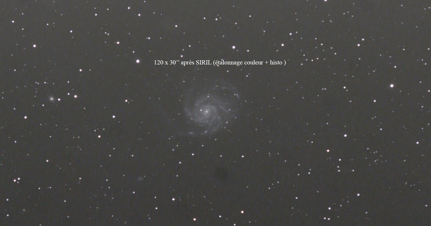

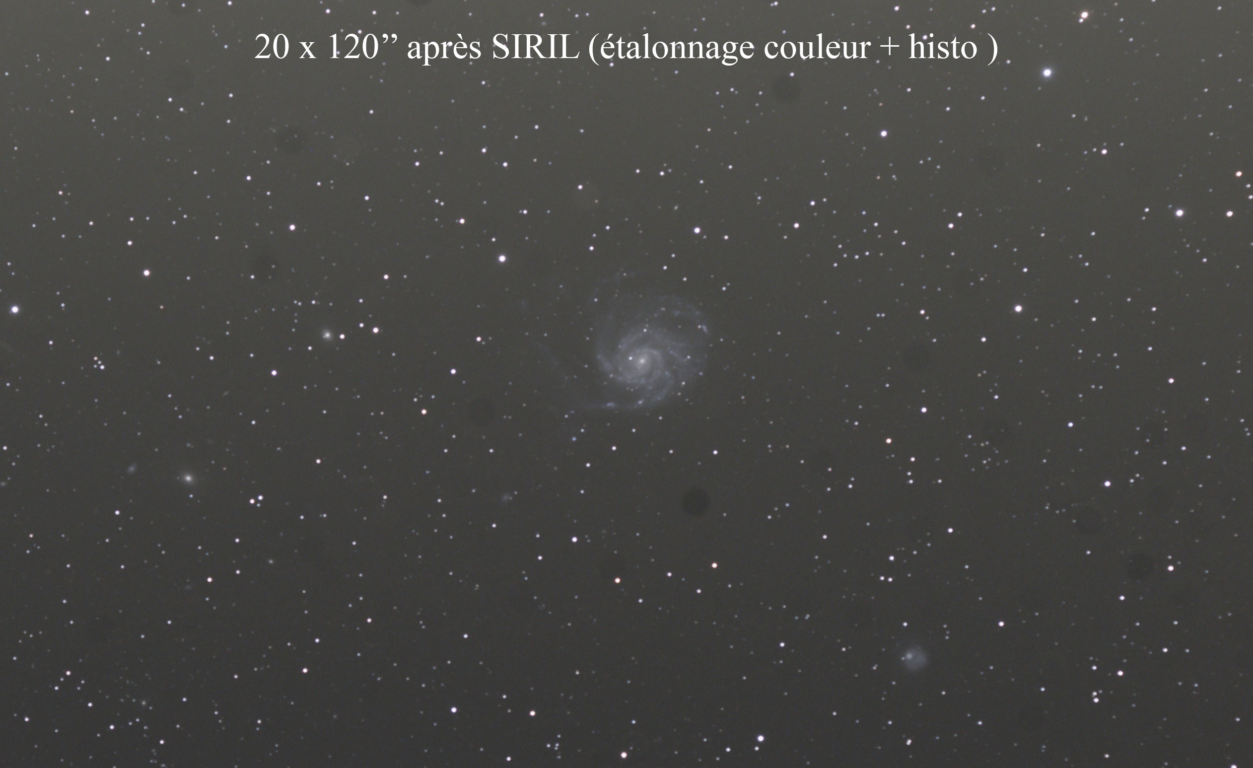

En parlant du star eater, j'ai voulu faire un test en mode bulb sur mon a7s.
La config : a7s astrodon sur la 80ed pour la première fois
120x30" à 3200iso puis en mode Bulb 30x120" à 3200iso.
Le résultat après traitement rapide (que j'aime pas). Donc là j'ai mis toutes les images.
Ensuite j'ai voulu essayé un prétraitement à 30s et à 120s séparément.
Les taches noires viennent des poussières sur le correcteur je pense (j'ai bidouiller avec des bagues pour parvenir à trouver le bon backfocus)
Le cumul des 120 x 30 " :
Le cumul des 30 x 120 " :
Un petit gif pour comparer
Je suis étonné quand même du résultat,  qu'en pensez vous ? J'ai l'impression que la version 120" est moins piqué mais qu'il y a aussi moins de bruit.
Est-ce qu'en cumulant des temps de poses différents on pallie pas au problème du star eater?
ça dépend du FD: les star eater c'est un antibruit "hotpixel"; donc sur des étoiles bien ponctuelle ça bouffe (on dessous de f6 je dirais)
ce qui peut epliquer que le buit soit moins présent sur tes longue poses.
ceci je préfère une image piqué et bruité que lisse mais floue
