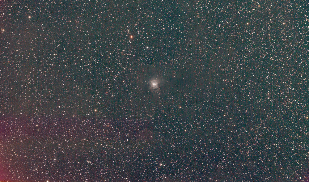

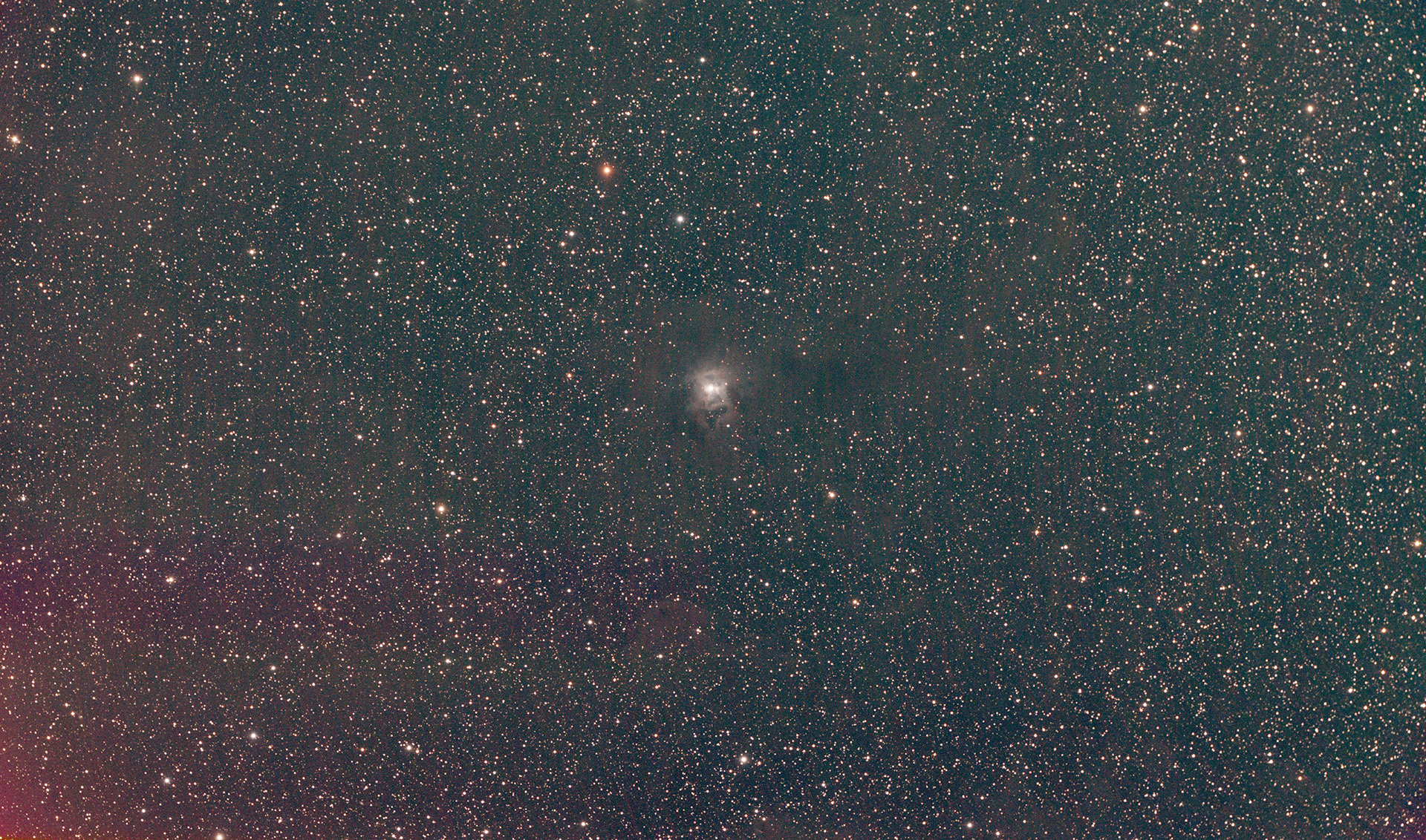

ça fait quelques temps que j'ai des gros soucis de banding avec mon a7s, j'ai tout essayé: changer d'optiques, de filtres, avec ou sans darks rien n'y fait j'ai une bonne grosse barre rouge sur un quart de mon image, ça fait un peu ampglow mais normalement ça devrait se voir sur les darks me semble... hors la je ne vois rien...
Je vous mets une image sortit de siril avec juste un étalonnage des couleurs appliqué.
Est ce que c'est déjà arrivé à l'un d'entre vous ?
Salut Wicket,
Oui, ça m'est déjà arrivé, et encore très récemment comme tu as pu le voir.
Certains utilisateurs de l'A7S ne semblent pas concernés.
L'origine de ce banding n'est pas certaine, mais elle est lié au chemin optique (rien sur les darks ou offset), et au mode de lecture du capteur (seul la lecture du côté gauche est concernée).
Ce phénomène semble apparaitre quand le FDC est bas, ou quand il y a pas mal de PL, et avec des tubes peu ouverts.
En shutter électronique, l'effet est plus prononcé.
L'idée serait d'essayer de reproduire cet artefact pour savoir comment le contourner.
Mark Shelley, un astram anglais relativement sachant sur l'A7S, shootes à 10000 ISO pour contrer le pbm.

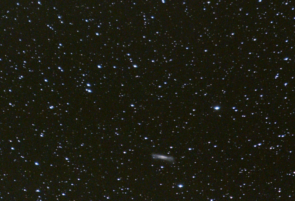

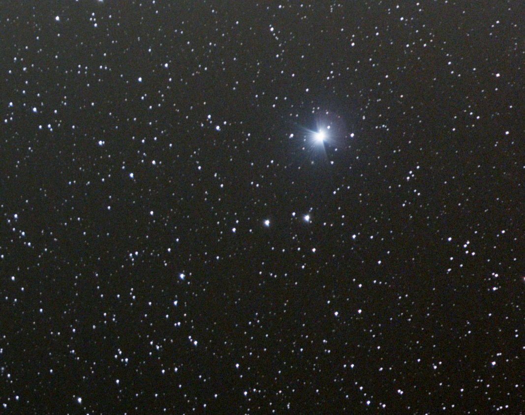

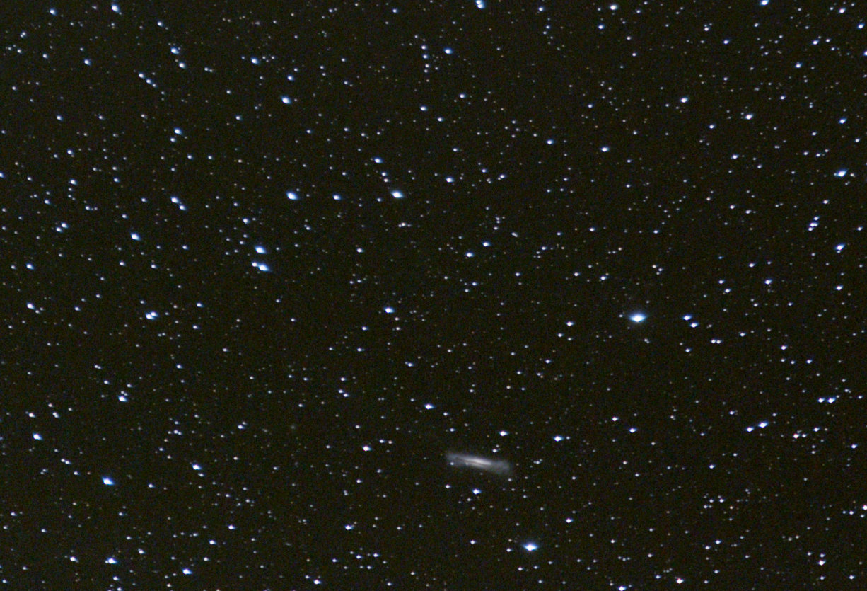

J'ai fait un petit test hier soir sur ma SA avec mon 70-200mm 2.8.
A 100mm, pas de problème (hormis dans les angles), 10min de poses dans la région de Mizar (on peut voir m51 en haut et m101 en bas). Quasiment aucun traitement, pas de dark.
J'ai fait un test à 200mm mais j'ai des déformations sur les étoiles. On voit sur les étoiles une sorte d'angle toujours dirigé vers le centre. Il me semble que c'est un problème optique mais j'aimerai bien avoir votre avis. Une fermeture de diaph corrigerait le problème ? Problème de MAP ?
Voici deux petits crops
Merci à tous 😁
Modifié par AdrienDB
Ah, ça ressemble à un 'tilt'. Voir: http://www.astrosurf.com/buil/tilt/test.htm
Des déformations, il y a en toujours dans les coins. Mais elles devraient être bien symétriques autour du centre du champ.
Par ailleurs, en fermant le diaphragme d'un cran, tu aurais des étoiles plus ponctuelles et sans le vilain halo bleu. Le contraste accru compense largement la perte de lumière.
