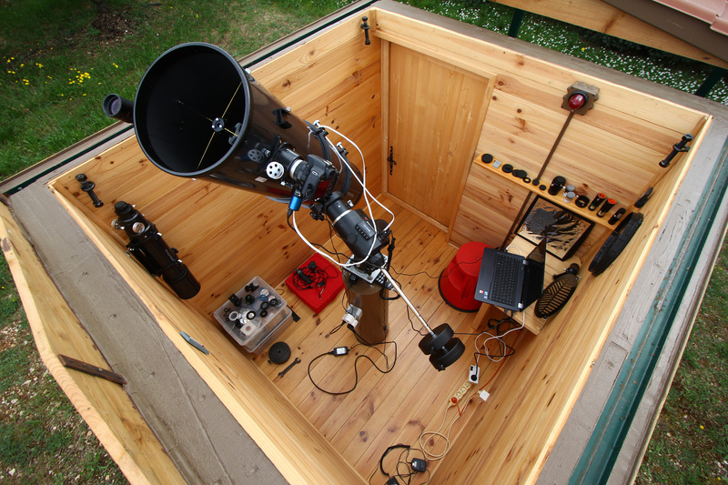

Hello :)
Mon télescope est dans un petit abri astro chez mes parents, et malheureusement à cause de mes études je suis très loin de celui-ci la majorité de l'année.
Donc j'aimerais bien franchir le pas en le rendant entièrement pilotable à distance pour pouvoir faire des photos quand je veux :)
Il ressemble à ça (cliquable pour voir en grand):

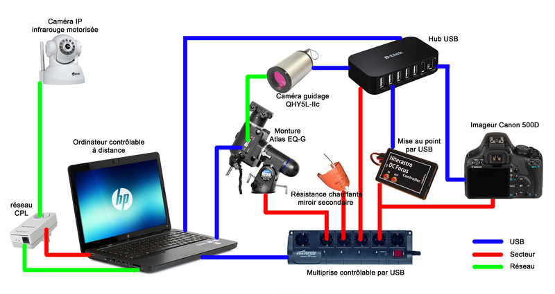

Actuellement j'ai:
- Un Canon 500D relié au hub USB fixé sur la monture
- Une caméra QHY5L-IIC sur diviseur optique reliée au hub USB
- Le hub USB relié à l'ordinateur
- La monture directement reliée à l'ordi avec une interface eq6-usb
- L'ordinateur relié à internet donc pilotable à distance avec TeamViewer
Il ne manque donc plus grand chose pour tout controler à distance:

Une multiprise secteur controlée par usb: http://www.amazon.fr/EG-PMS2-Multiprise-programmable-protection-surtensions/dp/B00BAQZJ4K/ref=pd_cp_147_1?ie=UTF8&refRID=0QZHDJZ49YVPK3HQJYSW
Comme ça je peux mettre en marche l'éclairage quand je fais bouger le télescope.
Je peux aussi couper l'alimentation de l'apn et de la monture.
Mon père devra seulement brancher l'alimentation générale dans la maison, ouvrir le toit, et appuyer sur le bouton de l'ordi. :)
Le toit je finirai par le motoriser un jour, donc il ne restera plus que le problème de l'ordinateur.

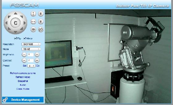

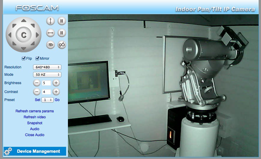

Pour la surveillance de l'abri, j'utilise une webcam de surveillance IP WIFI, orientable dans tous les sens et équipée de LED infrarouge pour vision nocturne. Une caméra de ce type coûte une cinquantaine d'euros. Du fait de son orientabilité pilotée à distance (je ne sais pas si c'est bien français, mais ça traduit bien ce que je veux dire), cette caméra me permet de vérifier les mouvements du télescope, la mise en route effective de l'ordinateur, l'allumage de l'écran flat, ....). Bref, du tout en un.

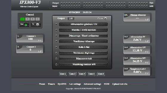

En ce qui me concerne, j'ai passé également tout mon matériel en remote, sauf le toit qui n'est pas encore motorisé, mais ça devrait être le cas prochainement.

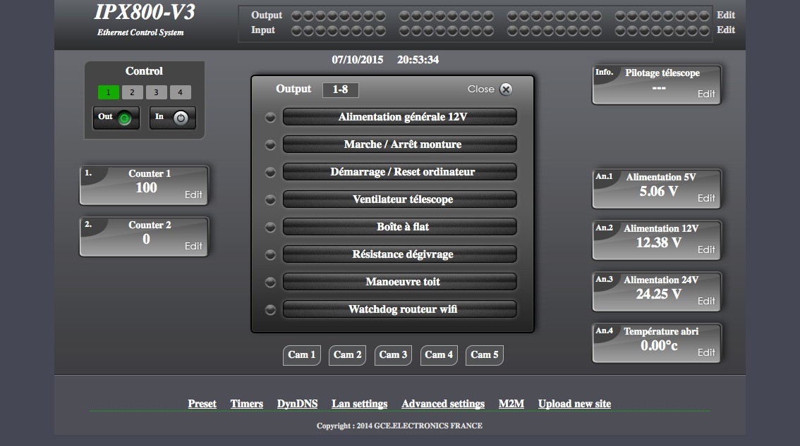

Pour la commande de l'ensemble du matériel, j'utilise un module 8 relais IPX800 qui est piloté par le réseau perso.
Je ne reprends pas tout le descriptif, qui est consultable sur ce post : http://www.webastro.net/forum/showthread.php?t=130059
Coté logiciel de pilotage à distance, il y a effectivement Teamviewer, que j'ai utilisé, mais qui ne permet pas d'ouvrir une session si cette dernière est protégée par un mot de passe. Enfin moi, je n'y suis pas arrivé.
Je me suis rabattu sur Radmin Viewer qui, lui, permet de rentrer le mot de passe pour ouvrir la session. La licence coûte dans les 40 euros, mais ça vaut le coût, et ça plante pas comme Teamviewer.

Pour la caméra IP ça résoudrait pas mal de problèmes ça!
On voit vraiment bien dans le noir total avec l'infrarouge?
J'avais prévu d'installer une lampe sur une multiprise controlée par usb pour éclairer seulement pendant les mouvements du télescope. Mais si je peux surveiller en permanence en infrarouge c'est mieux :)
Donc mon ordi est branché sur une prise CPL, pour ajouter la caméra il me faudrait une multiprise réseau sur le CPL?
Ta caméra IP filaire est pilotable et en infrarouge aussi? T'as la référence?
Pas trop compliqué à paramétrer et à y accéder? Même si on coupe le routeur de temps en temps?

Pour ton module à 8 relais ça a l'air intéressant mais voilà, tout ce qui passe par réseau complique les choses :confused:

Pour la caméra IP, celle de ton lien est un modèle WIFI qui disposerait d'une prise RJ45 pour une connexion filaire. On trouve ces caméras sous différents fabricants, mais toujours avec le même design. Chez Foscam, il y a un modèle purement filaire dont l'alimentation est assurée par la connexion ethernet. Sur les modèle WIFI, il y a nécessairement un petit bloc d'alimentation pour brancher sur le secteur.
La nuit, avec l'infrarouge, on voit pratiquement comme en plein jour. La vision se fait en noir et blanc, mais ce n'est pas gênant. Il est possible de couper à distance l'alimentation des diodes infrarouge.
Ces caméras ont un interface facile à utiliser, généralement à l'aide d'un navigateur internet (firefox, explorer, ...). Il suffit de se connecter avec la bonne adresse IP et le tour est joué. La rotation sur les 2 axes se fait à distance.
Au delà du suivi des mouvements du télescope, ma caméra me permet également de vérifier que l'ordinateur a bien démarré, idem pour la monture, j'ai positionné la commande de la monture de telle manière que je vois si l'afficheur est en service.
Avec cette caméra, aucun éclairage n'est nécessaire.

Et voilà pour résumer:
il faudra ajouter le viseur électronique, la motorisation du toit, et peut être une petite sonde météo

Par rapport à la question que tu me posais sur la nécessité ou non d'avoir un éclairage complémentaire, voici une copie écran de l'image que j'obtiens avec les LED infrarouge. L'abri est complètement fermé et il n'y a aucune lumière provenant de l'extérieur et à l'intérieur, les lumières sont éteintes.
Par la même occasion, tu peux voir l'interface de pilotage de la caméra. Je peux voir également l'état de marche de l'ordinateur et de l'écran à flat. La raquette de la monture sera fixée au pilier coté caméra, ce qui me permettra également de m'assurer de sa bonne mise en route.

J'avais fait un topic (mais pas hyper détaillé) de la construction: http://www.webastro.net/forum/showthread.php?t=103132
Les murs cachent un tout petit peu le ciel quand on veut prendre un truc vraiment bas (15°) donc c'est pas très gênant. Par contre le toit cache les objets en dessous de 25°, donc pas pratique pour Saturne et les nébuleuses du style M20, il faudrait que j'ajoute une rallonge sur le pilier...

Pendant que nous y sommes, voici une copie écran du pilotage de l'IPX800 :
Au milieu, les boutons qui permettent d'agir sur les équipements de l'observatoire (impulsion paramétrable en durée ou basculement de chaque relais) et à droite les entrées analogiques qui me permettent de suivre les 3 tensions d'alimentation. Ce qui est intéressant également, c'est qu'il est possible de commander les différents relais par des scripts VBS, qui peuvent être lancés à des moments clés par les logiciels comme MaximDL, SGPro, MaxPilote, ... Par exemple, mettre la monture hors tension une fois en position Park, allumer le panneau flat en fin de séquence photo, ...
