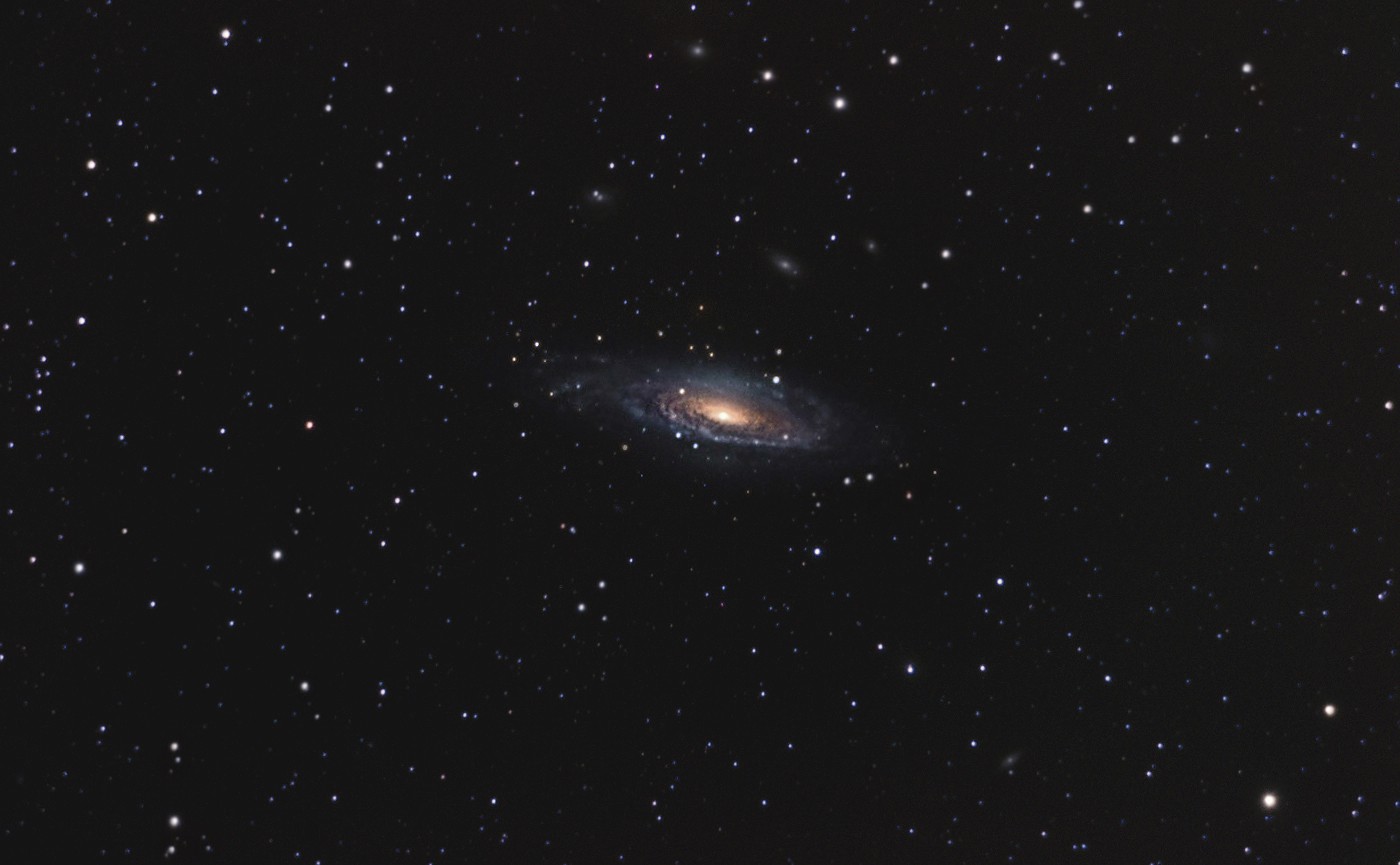

Je me décide à poster ma 7331, avec un peu de réticence, les flats (ref post précédent) n'étant pas traités comme prévu :b:
Bref... le fond du ciel n'est pas uniforme et j'ai dû éclaicir un peu plus pour diminuer ce "désastre"
technique :
APN 550d non défiltré
Pleine focale C8 (F10)
63 poses de 3minutes sur 2 nuits
Sans défiltrage, quelle galère pour sortir quelque chose de correct, un truc de malade :cry:
Même à F10, elle est pas bien grosse (pas de crop)
"alea jacta est" comme on dit :be:
Modifié par coolman
Salut!
Elle est pas mal du tout même sans FLAT ça passe bien mais ça t'a peut être bridé au moment de tirer sur les curseurs. Le defiltrage n'apporte pas grand chose sur cet objet ;)
Très belle en tout cas.
Merci aux 2% (lol) qui sont passé :(
Je m'attendais à un peu plus gros à F10, mais bon, ce n'est qu'un C8.
Sinon, je pense quand même qu'avec le défiltrage ça m'aurait permis de faire moins de poses et d'avoir plus de bleu et un centre plus "actif".
Comme disais mon grnad-père "on fait c'qu'on peut avec c'qu'on a" ^^
Merci encore à vous deux d'être passé... et honte aux autres (non je plaisante ^^)
Modifié par coolman

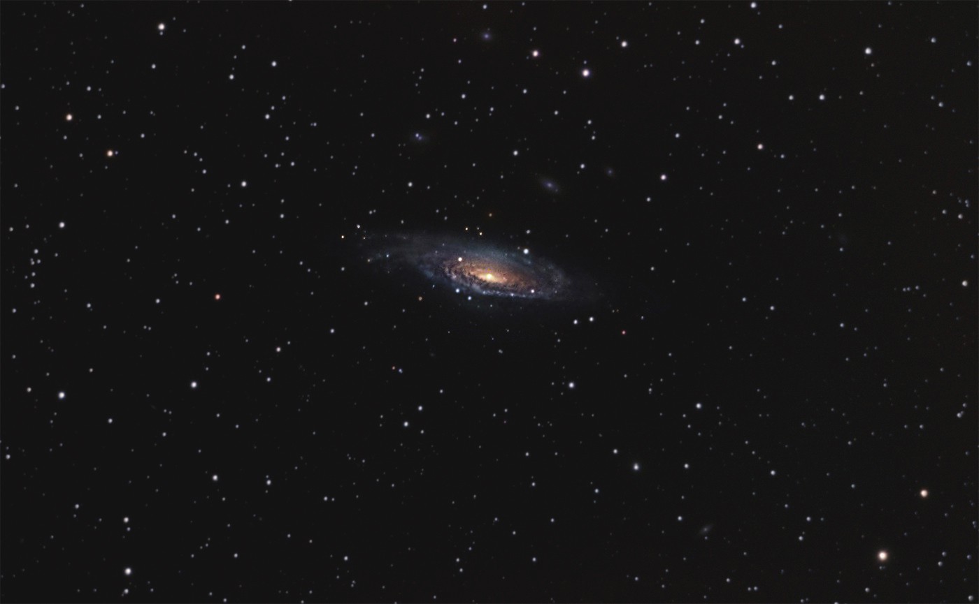

J'ai retraité l'image afin d'avoir un coeur moins cramé,
J'ai un peu rehaussé les couleurs, ciel un poil plus noir,
Un peu plus de détails dans le centre
La présence de grains en JPG dû à la compression, la version PSD n'a aucune pixellisation,
Et avec un APN non défiltré, je doute que je puisse faire mieux ^^
Modifié par coolman
Merci jonathan,
Je la referai l'année prochaine quand mon APN sera défiltré (esperons) ^^
pour voir la différence lol
Modifié par coolman

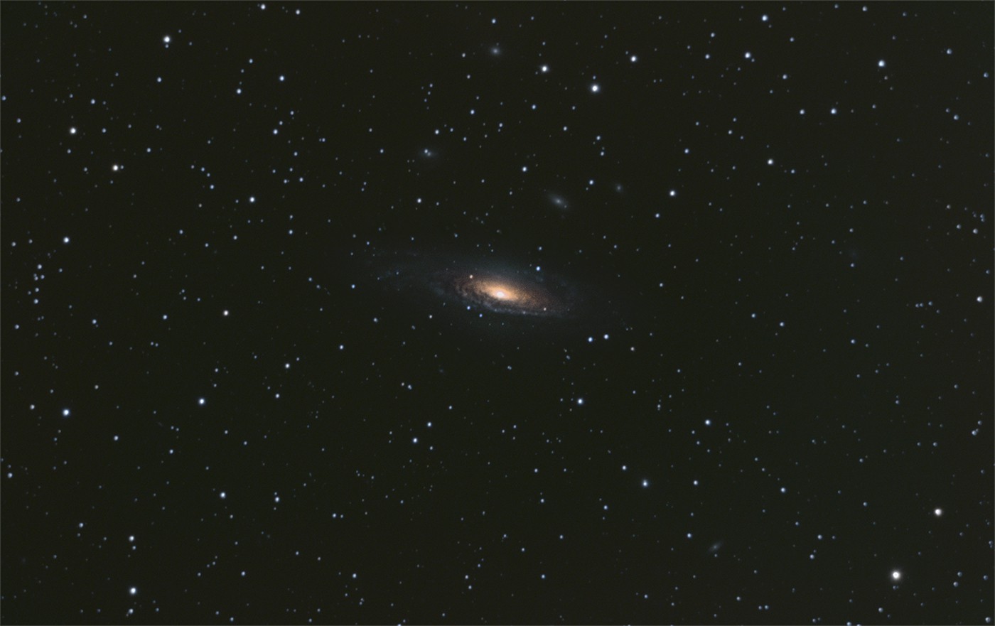

Une version reprise via PS CS2, à partir de la 1ere image en début de post :
* équilibre du fond de ciel
* équilibre coloration des étoiles
* effet tonifiant sur la galaxie
(Je ne l'ai pas passée à la moulinette Iris qui fait des miracles).
Très chouette Christian, tu as bien fait ressortir les bras, j'avais aussi réussi à les faire ressortir mais c'était pixelisé à outrance -> poubelle.
La tienne par contre ne l'est pas, beau traitement ^^

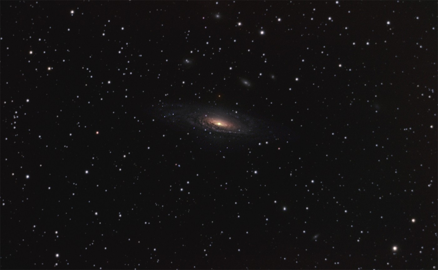

Voilà un mixe de la galaxie traitée par christian et mes étoiles, j'ai voulu garder leurs couleurs et qu'elles ne soient pas trop saturées ^^
Ce que j'aurai dû sortir au premier jet :
Modifié par coolman
Oui, j'ai moi même forcé sur le bleu, mais c'est vrai que il y a une forte dominante.
Le soucis c'est que l'étoile au centre est blanche mais le point est tellement minuscule
que le beu du pourtour le "mange".
J'ai rectifié mais je sais pas, je la trouve un peu trop fade maintenant...
