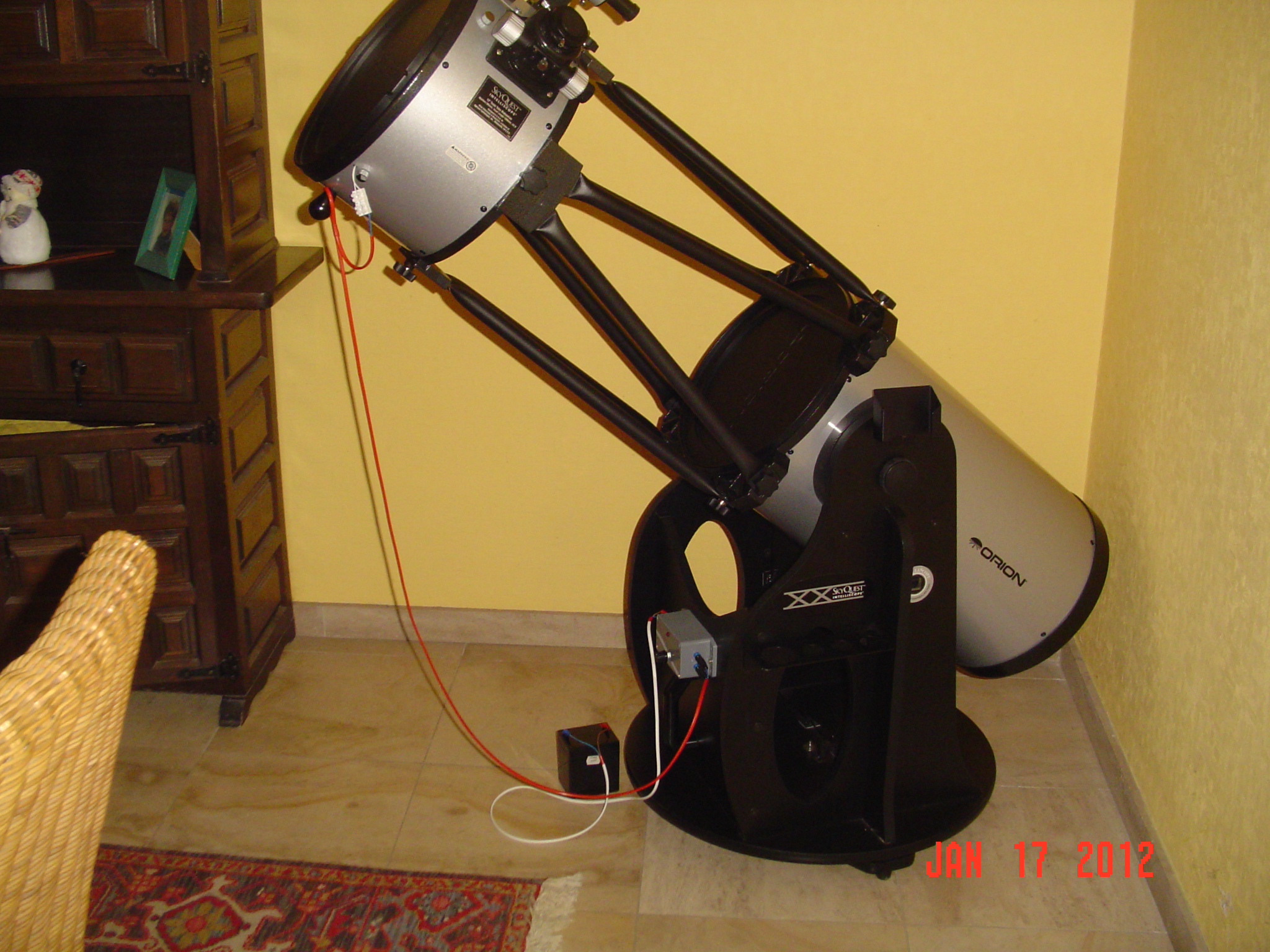

Je te conseille vivement un pont de quelques résistances sur le dos de ton secondaire, couplé avec un petit boitier monté sur ta base qui régulera la T° selon la position du potentiomètre, le tout alimenté par une petite batterie.
Depuis que j'ai monté ce système sur mon dob, je n'ai plus jamais eu le moindre problème de buée.
quel bonheur de ne plus être interrompu par ce problème au cours des soirées astro !

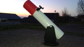

Le pare-buée à partir du tapis de sol Décathlon à 3€, en rouge ou en noir, du plus bel effet :be: :
J'ai l'habitude de le placer dès l'installation, quitte à l'ôter ensuite s'il s'avère que l'air est sec : ce simple ajout sauve la moitié des soirées humides.
