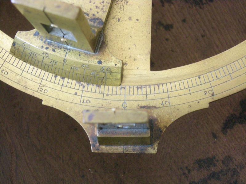

Il s'agit d'une erreur de traduction. Il n'y a pas de vernier sur une EQ6, mais un cercle gradué. Un vernier, c'est la réglette inclinée à 45° sur cette image :
(sur cette photo, l'angle visé est compris entre 15°50' et 15°55').
Modifié par Fred_76
