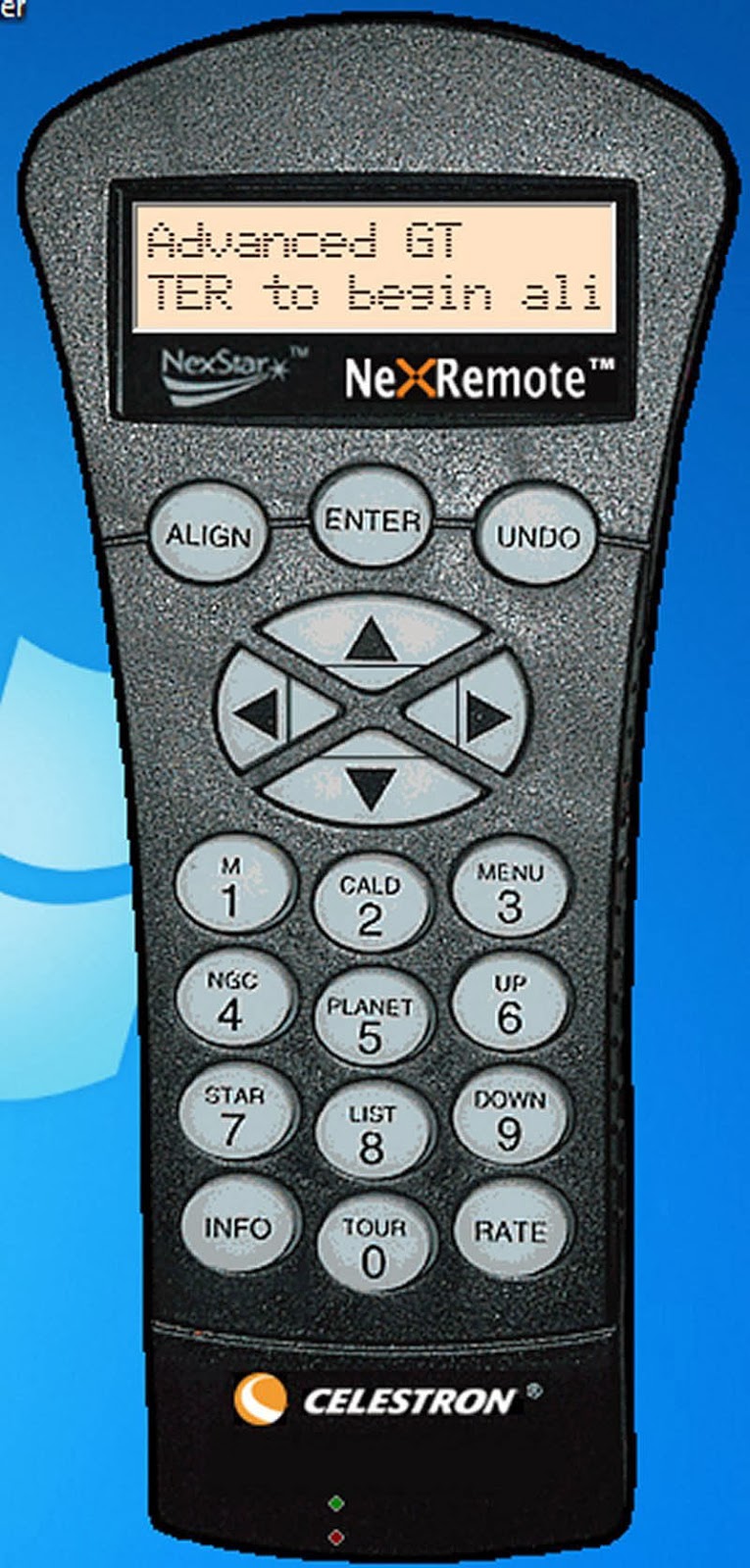

aucun meme mais tu éveilles mon intérêt : on peut piloter la monture sans le starbook ?
sinon l'idée c'est l'inverse : ne plus avoir de pc du tout sur le terrain
Oui, comme le précise Thierry242 ci-dessus.
Il existe un cable pour piloter la monture via un PC. Je me souviens avoir fait quelques tests de prise de contrôle par ordinateur à l'époque.
Par contre, je ne sais plus si c'est de ce cable dont il s'agit, mais j'ai souvenir d'un cable type réseau (RJ45) pour communiquer entre le PC et la Sphinx.
merci
je pensais que le SB etait indispensable pour lancer le suivit
merci pour ce retour
mais je pense que je vais me laisser séduire par nexsxd : j'ai déjà une raquette celestron, ça ne devrait pas me ruiner je pense...
Oui, perso, le NexSXD, c'est un autre monde en qualité de suivi... et de silence total! de fonctionnement. Chez moi, elle est à +/- 8 arcsec avec en gros 7-8 kg dessus.
Avec le Starbook, idem, j'ai jamais réussi à faire fonctionner l'ASCOM. Le driver donné ci-dessus n'est qu'une ébauche commencée par un amateur qui n'a jamais atteint une maturité suffisante (selon mon expérience, en tout cas).
Par contre, avec le NexSXD, ca marche du premier coup.
