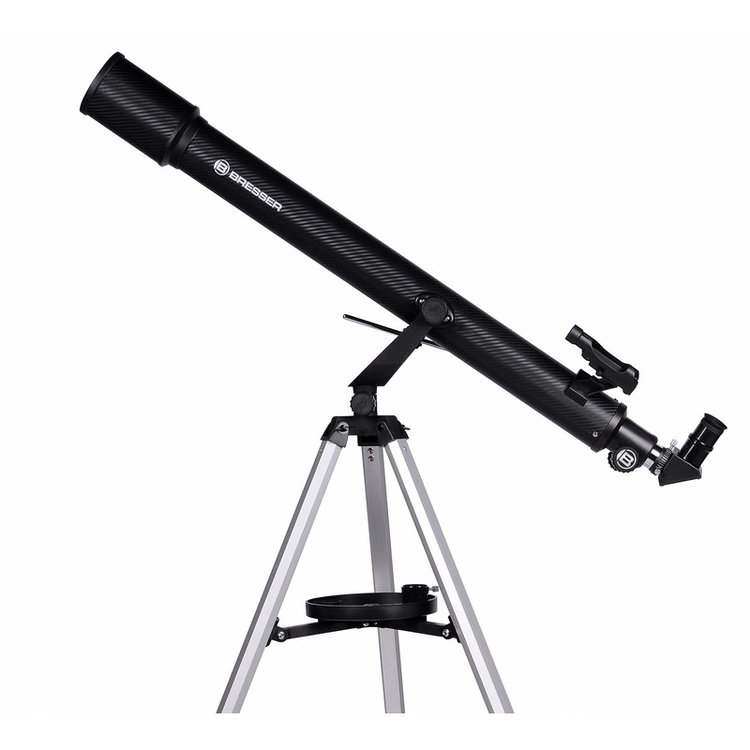

Alors la 70mm serait-elle la "Sirius" ?
Je vous conseille de ne pas utiliser le redresseur terrestre il assombrit l'image au mieux, au pire la dégrade. Il faut seulement utiliser le renvoi coudé avec un oculaire.

Merci pour les infos, je note la date pour Mercure, et Nous patientons pour Jupiter. Mon fils a 10 ans. La lunette ressemble en effet à celle sur la photo nous n'utilisons pas le redresseur, l'image est vraiment moins belle. Dès que la météo le permet on s'y remet. J'ai lu qu'en hiver on peut observer la constellation d'Orion avec à côté Aldébaran à chercher à l'Est en début de soirée est-ce correct ?

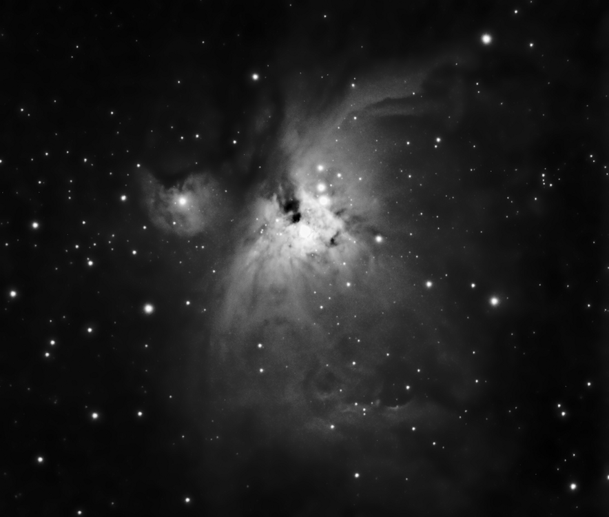

Oui, c'est tout à fait correct. En fait, la constellation d'Orion, on ne peut pas la louper en hiver. Elle se trouve en dessous du Taureau. Mais ne cherches tu pas la nébuleuse d'Orion qui est repérable à l'oeil nu et qui est fabuleuse dans un instrument astronomique ?

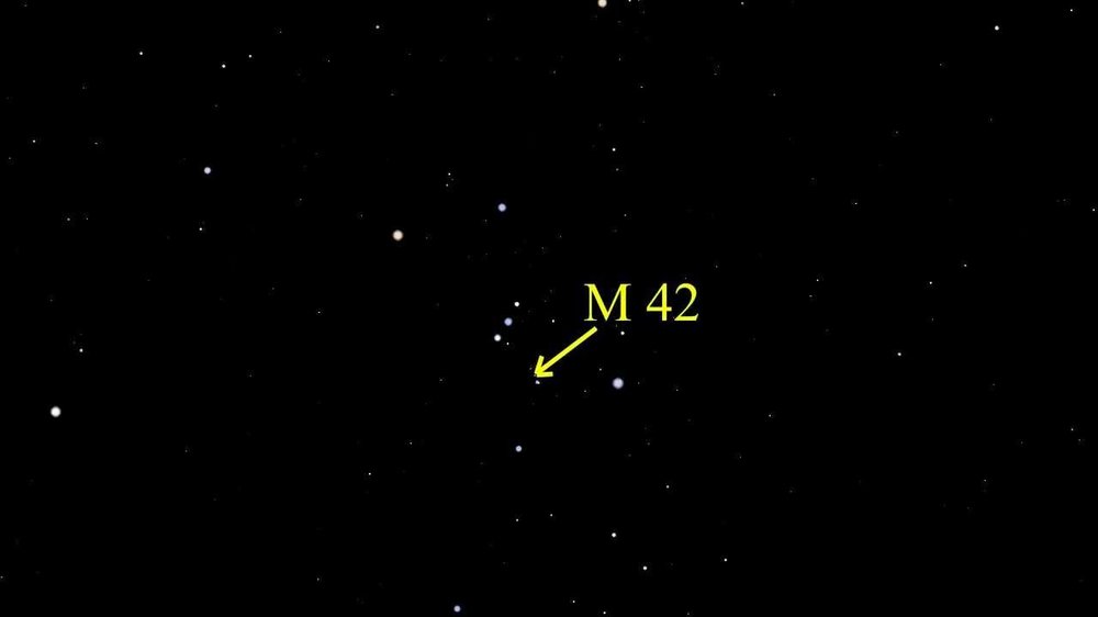

La nébuleuse d'Orion est M42 (messier 42). Cela t'aidera à la trouver dans les différents logiciels ou applications...
Et voici la belle que tu pourra découvrir :

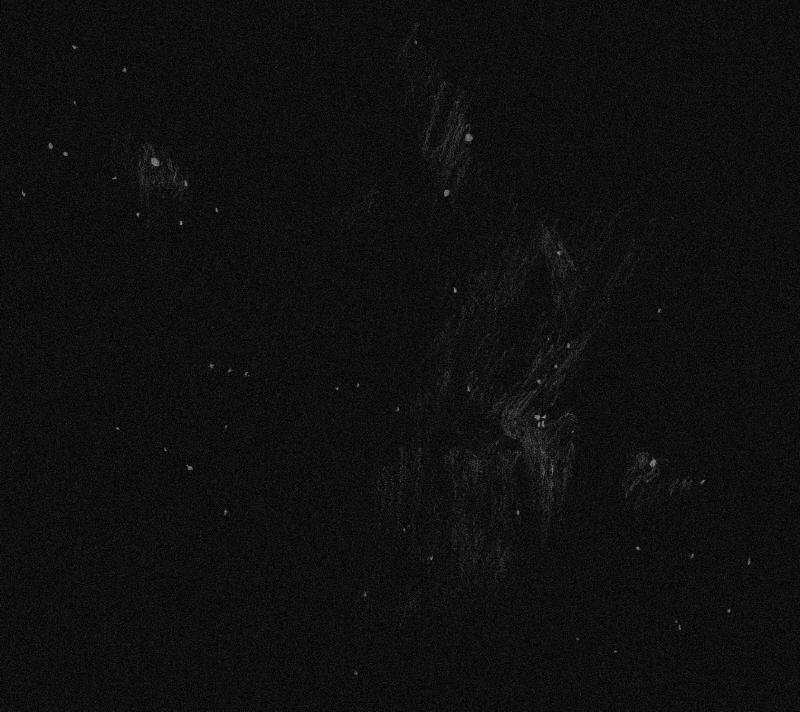

Avec une 70mm on devrait voir quelque chose qui ressemble au dessin ci dessous. C'est pas parfait mais c'est la première image que j'ai trouvé qui correspond un peu. Vu la taille sur l'image ce serait plutôt avec l'oculaire de 10mm qu'avec le 25 (le 25 rendrait les parties plus petites et plus claires). Faut par contre imaginer un fond de ciel bien gris vu que t'es en ville.m42small.jpg
