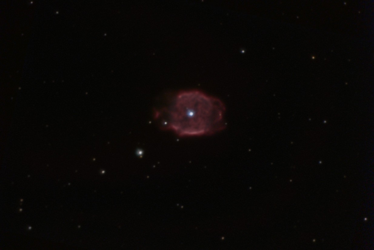

Toujours du temps pourri au menu alors j'ai fait Un peu de 'balayage' du disque dur et une
série de 2 captures laissées de côté. Faute de vraie barlox 1.5x à cette date-là, j'avais
bricolé une barlow avec l'ancien doublet du Hama 114/1000.
Piètre qualité optique, les étoiles bavent. :b:
Donc à retenter un jour avec la Barlow 1.5x Antares, elle nettement meilleure...
SETUP :
Télescope Newton 400 f/D 4.5 maison sur monture LXD 750.
Imageur : ZWO ASI 224 MC couleur.
Barlow 1.5x (bricolage avec barlow intégrée 115/1000)
Filtre Ir/UC Cut
Tri manuel de 2 captures différentes, une le 11/09 et l'autre le 20/09.
Donc 14532 poses de 400 ms retenues + 9565 poses de500 ms
Registration Registax 5.0 et traitement sous Iris.
Finitions sous Photoshop.
NGC 40 à 90% de la taille d'acquisition :

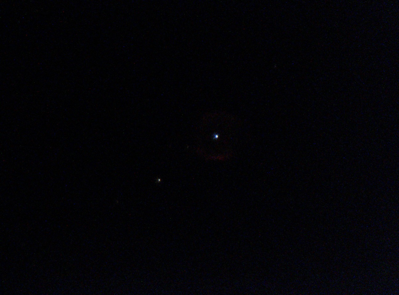

Une brute à 100 % :
Albéric
14000 images retenues...:b:, sur combien..?
Cela fait plus de deux heures de pose....:b:
Tu utilises Registax et Iris. N'est-il pas possible de tout traiter sous Registax, comme on le ferait pour une image planétaire? Qu'apporte Iris en plus?
JL
Salut Albéric
bien joué, elle est pas mal , dommage pour la bavouille , je ne sais pas si cela joue sur la définition de l'objet principal ...tu la moins poussé que moi au traitement et cela lui va tres bien! on retrouve la legere bulle bleue qui englobe bien le centre.
stephane
En effet, dommage pour les étoiles baveuses.
Ca ne fait pas trop mal à la tête de trier toutes ces images??? ;-)
Yann
Salut la compagnie et merci ! ;)
J'en avais fait 30000, de mémoire.
Yann
C'est fatiguant, infiniment monotone, et oui il faut vraiment beaucoup de patience !
Et là c'est étalé sur plusieurs jours !
Iris a bien plus de fonctions : DDP, gamma, ondelette, masque flou. C'est très utile ! ;)
Albéric
Bonjour Albéric
N40 est une bonne cible pour les cam planétaires, avec plein de détails.
Ici je me suis permis de mettre en valeur la résolution via PS CS2 puisque ton image à faible échantillonnage le permet.
