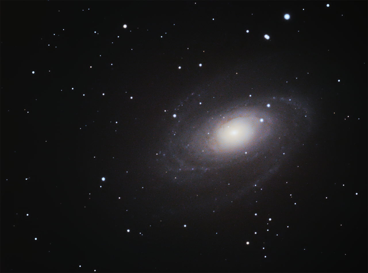

Voila donc ma première "astrophotographie CP"
prise au C8 Edge sur AVX + Canon 100D Non défiltré.
M81 sous une grosse PL, un suivi très limite sans autoguidage ( 30s maxi )
Bref 73 poses de 25" ( 30Mn ) - 800 ISO - 30 Dark - 30 Offset
"Traitement" :p à la hache sous DSS et " The Gimp"
Soyez indulgent et merci pour la visite :)
Tu peux être content avec cette focale de ouf!! Et tes étoiles sont bien rondes même pour des poses trentes secondes! C'est vraiment pas mal!
Merci Cbrunfranc et Astro89
J'ai fait ma mise en station avec la fonction "Polar Align" de ma monture,
mais je pense pouvoir gratter un peu plus de pose avec une MES Classique
via viseur polaire.
A tester car ça limite pas mal les possibilités.
en même temps à 2000mm de focale, je peux esperer beaucoup plus sans autoguider ?
je vais précieusement garder les brutes le temps d'apprendre à traiter mes images.
Elle sort quasiment de DSS après ajustement.
Les zétoiles semblent bien ponctuelles, elle suit bien ta monture à cette focale :)
Pour le reste c'est un peu bruité, sans doute en majorité du bruit photonique. Avec la PL pas de miracle.

C'est vrai que c'est bruité,
en meme temps, c’était pas très pertinent de shooter au dessus d'un stade...
Ah oui, je comprends, pas possible de rédire la durée des poses unitaires ..:)
Bref faut espérer avec une ouverture les jours sans match ;)

j'aimerai bien lui coller un peu plus de pose mais le bruit ne risque t'il pas de monter proportionnellement?
si le filtre CLS peux atténuer un peu le bruit au prix d'un temps de pose total supérieur,
ça m’intéresse.
Mais dans quelle mesure de temps ? du simple au double ?
et concernant les Darks, disons pour 100 brutes, combien sont préconisés avec un APN ?
il y a t'il une formule à appliquer ?

Ici c'est manifestement du bruit photonique, tu l'as constaté de toi même en imageant au dessus d'un stade éclairé.
Donc la seule façon de progresser est d'éviter la pollution...

J'ai tenté un nouveau traitement et étant totalement neophyte en la matière
le résultat n'est guère convaincant...il y a du boulot :be:
Modifié par Seal550

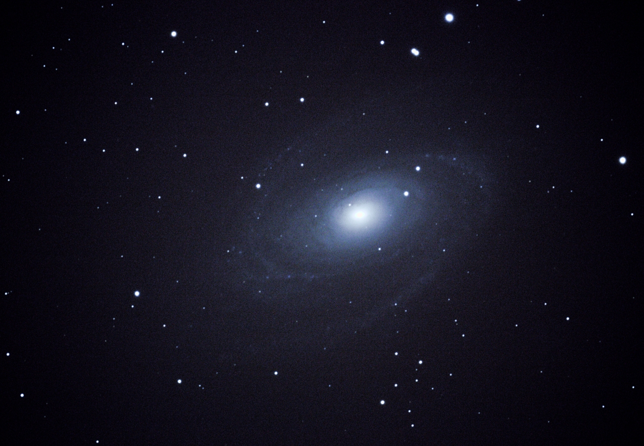

Un dernier essai de traitement sous Pix et Toshop CC
mais difficile d'en tirer plus... c'est dur le CP !!
Conseils et suggestions bienvenus.

Les couleurs sont plus "chaudes" et mieux équilibrées.
Ce week end c'est la pleine Lune, ce n'est pas la période recommandée pour faire du CP.
Je me suis permis d'améliorer un peu les couleurs avec PS .:rolleyes::rolleyes::rolleyes:
Ta prise de vue est excellente (allez, le cadrage peut être mieux), ca manque juste un peu de pose pour éviter la montée de bruit dans les bras de la galaxie
