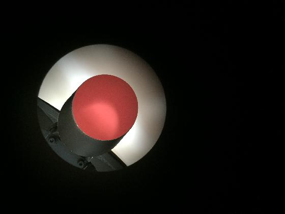

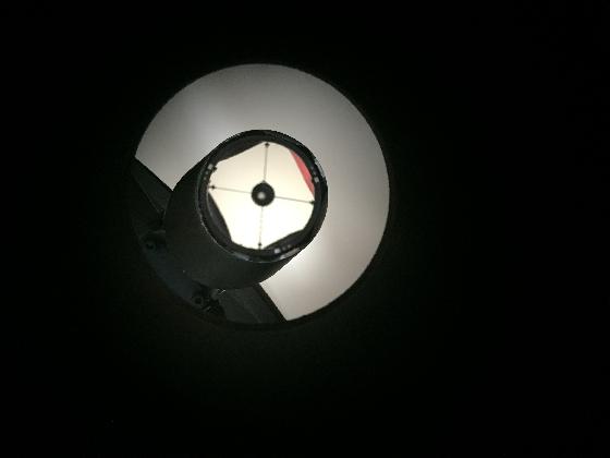

Ce que je n'ai fait que récemment, c'est de m'intéresser au réglage de la position de mon secondaire.
Voici la photo prise à travers le PO avec des masques de couleur :
Le secondaire semble bien circulaire. Il est en revanche encore un peu décalé vers le primaire mais je suis en bout de course de vis centrale. Je ne peux pas le sortir plus vers l'entrée de la cage.
Sans les masques. Si l'image du primaire est occultée pour ne former qu'un carré, c'est à cause de la jupe qui est retroussée (!) juste sous la cage secondaire. Lorsqu'elle est déployée jusqu'au primaire, l'occultation disparaît.

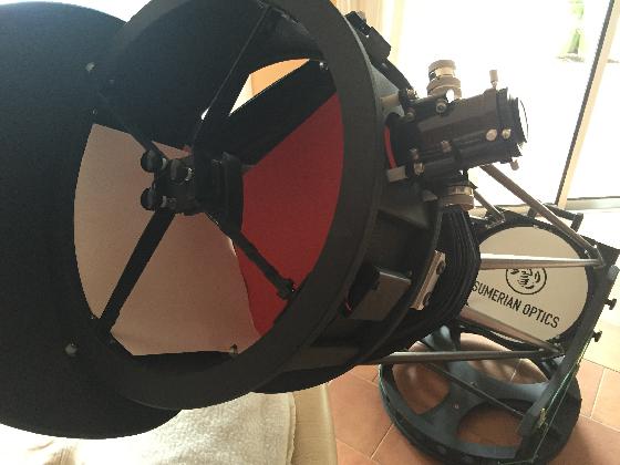

Mon Canopus chéri avec ses masques et son indécente jupette relevée !

Mais au fait, que pensez-vous de ma collimation ?
J-Marc
